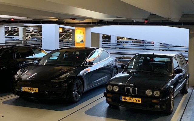

Ik gebruik de e30 best veel op het moment, o.a. voor de dagelijkse ritjes naar kantoor, en onlangs ook maar meegenomen naar Schiphol.

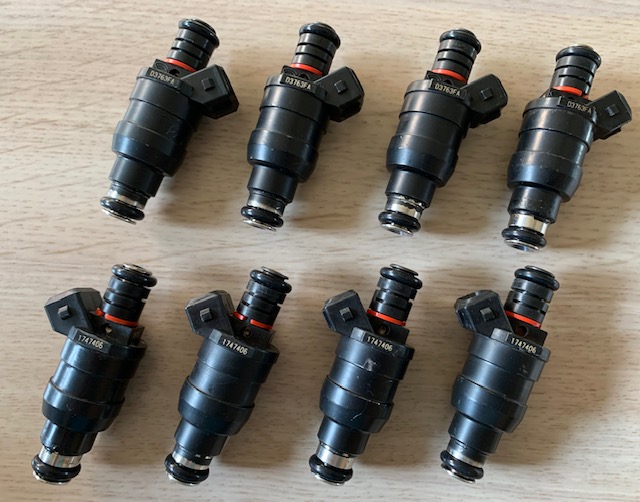

Ik was al een tijdje op zoek naar een reserve ECU. In NL was wel wat te koop maar tegen belachelijke prijzen, dus uiteindelijk maar via ebay een EWS-vrije en gechipte 484 ECU besteld. Ik ben best verbaasd over hoeveel mooier de motor nu door het middengebied loopt, maar qua piekvermogen denk ik niet dat er heel veel bij gekomen is.
Er zaten sinds ik de motor uit elkaar heb gehad moderne 4-gats Bosch EV6 injectoren in. Deze vernevelen de brandstof zeer fijn. Ik heb er nu Lucas injectoren in gezet die meer inspuiten als een tuinslang...(BMW gebruikte deze origineel ook op de M60). Op een Amerikaans forum heeft iemand uitgebreide testen beschreven van een M60B40 met allerlei verschillende typen injectoren, en met het oude type van Lucas had hij de beste resultaten. Wat precies de reden is geen idee, maar blijkbaar vind deze motor het fijn om een vrij grove straal benzine op de inlaatklep te krijgen.

Gaaf dat je hem ook daadwerkelijk veel gebruikt! Blijft een waanzinnig mooie build!
En die foto naast de tesla laat weer eens zien hoe idioot groot auto’s zijn geworden afgelopen decennia want zo’n model3 is naast een andere moderne auto niet eens erg groot ofzo…

Ik heb zowel de Bosch als de Lukas injectoren op mijn aliexpress testbankje gezet. De Lukas injectoren spoten veeel meer in, maar de onderlinge verschillen waren schrikbarend. Uit het hoofd 20 ml verschil na warm ultrasoonbad. Maargoed ik heb weinig referentiemateriaal en ook geen waarden van een nieuwe set. Uiteindelijk voor mijn m60b40 een set Bosch binnen een paar ml bijelkaar gezocht.
De Lukas injectoren voor en na ultrasoon gaven een significante vermogenstoename op straat. Daarna de testbank gescoord op ali.

Wel gaaf als je ze zelf kunt testen. Ik kreeg dit test rapport bij de Lucas injectoren. Ze zijn getest op 3 bar maar een M60B40 loopt op 3,5 bar. Wat die extra halve bar doet voor de onderlinge verschillen geen idee.

Martijn_bmw schreef: 10 sep 2023, 07:11 Gaaf dat je hem ook daadwerkelijk veel gebruikt! Blijft een waanzinnig mooie build!
De euro 98 vliegt erdoor maar ach… gebruiken is beter dan stilstand toch? De e30 is vooral smal vergeleken met moderne auto’s, wel fijn in de krappere parkeervakken.

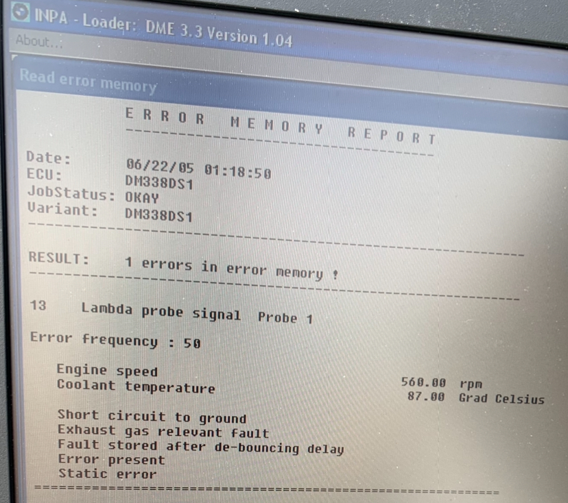

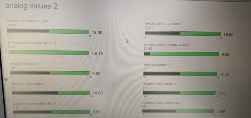

Afgelopen weekend nog even met de e30 bezig geweest. In de hoop de oorzaak van de wat lastige warm-start te vinden de oude laptop met INPA er maar eens aan gehangen.
Foutmelding van één van de twee lambda sensoren gevonden.
Het betreft “probe 1”, ik heb mij laten vertellen dat dit de sensor van de cilinderbank aan de rechterzijde van de auto betreft. Nieuwe sensor is besteld.
Ook heb ik gevonden dat de gasklep positie sensor bij WOT slechts 75% opening doorgeeft (volgens INPA in ieder geval). Ik heb nog een andere liggen dus maar eens kijken of het met die hetzelfde blijft.

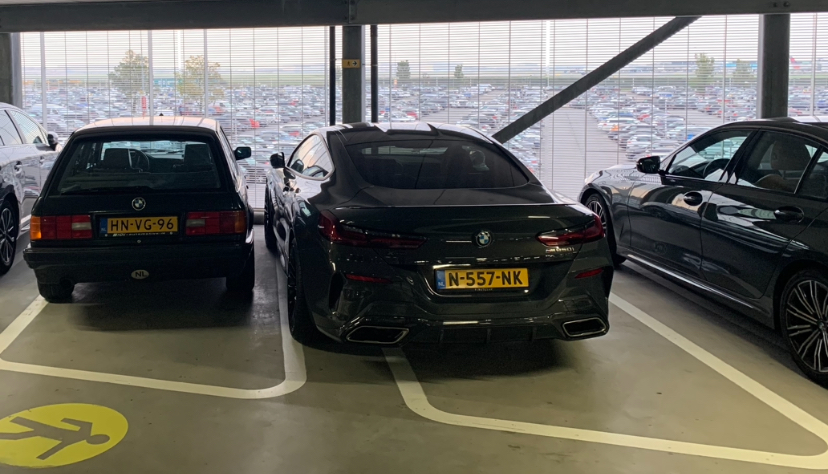

Aankomende week slaapt de auto lekker binnen in een parkeergarage. Geld zegt blijkbaar weinig over kwaliteit van parkeren?

En wat een prutser met die 8 serie :roll:
Hopelijk gaat die lamba het oplossen.
een WOT gasklep die maar 75% open doorgeeft aan de ECU lijkt mij ook niet lekker voor de prestaties op WOT, dan gaat iet niet naar closed-loop denk ik

Kan ook zijn dat bij een M60 de positie sensor gewoon niet verder oploopt dan het voltage dat ie nu doorgeeft bij WOT hoor. Maar je zou toch zeggen dat INPA weet wat 100% zou moeten zijn gezien je het motortype kiest. Makkelijkst is even de andere sensor op het stekkertje te drukken en die even vol open/dicht draaien.

Het kan zijn dat bij die gasklep de drempelwaarde voor WOT boven de 70% is en dat het verder weinig boeit of de ECU nu 75,72,81 of 88% meet. Volgens mij was dit ook zo het geval bij de hybride gasklep op een M52TUB28 motor.

Zou goed kunnen, daarstraks wat ge-googled en daar lees ik meer dat boven de 75% normaal is bij WOT. Eerst die lambda dan maar, zou het vreemd vinden als ie daardoor warm slecht start maar het is de enige foutmelding nu.

RJK schreef: 02 okt 2023, 14:07
Jouw auto als maat nemen is er binnen de witte lijnen net aan ruimte voor een auto van 1.80 breed. Die parkeervakken zijn gewoon te smal. De BMW er rechts naast staat ook al te breed en dit blijft zo doorgaan.
Moderne parkeerplekken moeten gewoon minimaal 2.50 breed worden of auto's gaan beperken tot 1.80 breed.

RJK schreef: 02 okt 2023, 17:53 Zou goed kunnen, daarstraks wat ge-googled en daar lees ik meer dat boven de 75% normaal is bij WOT. Eerst die lambda dan maar, zou het vreemd vinden als ie daardoor warm slecht start maar het is de enige foutmelding nu.
Ander issue wat mogelijk kan zijn bij slechte warme start problemen is na lekkende verstuivers. Daardoor verzuipt ie iets wat je moet doorstarten bij warme start maar bij koud intussen alweer is verdampt/ weggelekt
