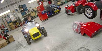

ken je deze? kwam ik net tegen...wie weet staat er iets van...hey daar kan ik wel eens naar kijken :hmmm:
http://www.mycaterham.com/66828/66590.h ... ion*id*val*" onclick="window.open(this.href);return false;
en dan ff scrollen

Rene, interessant linkje.
Genoeg voor Allen om eens zelf (of met anderen) eens na te lopen, zonder dat het hem geld gaat kosten.
Re: Caterham Roadsport SV (de betrouwbare versie)
Bericht door GTRene » 29 jan 2010, 00:18
:mrgreen: ik zag op die link ook Allen's nwe Caterham...een mini
