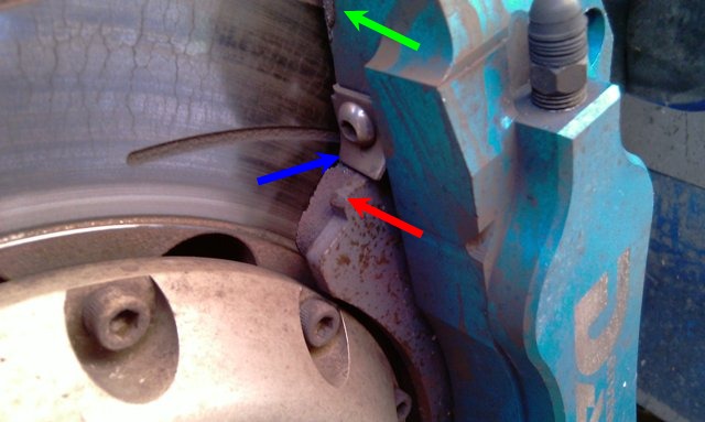

- Harrie D
- Berichten: 656
- Lid geworden op: 28 mei 2010, 00:45
- Locatie: Onder Eindhoven
Re: Remmen en soorten remsetjes
En dat was zo doodsimpel te voorkomen geweest door daar een blokje alu van 4-5mm dik voor te gebruiken ipv eoa pbs plaatje van de gamma....De Sjack schreef: Ik zou lekker van die exotische merken vandaan blijven:
http://www.duijster.nl/auto/RemBlokLos1.jpg" onclick="window.open(this.href);return false;
Prachtig
