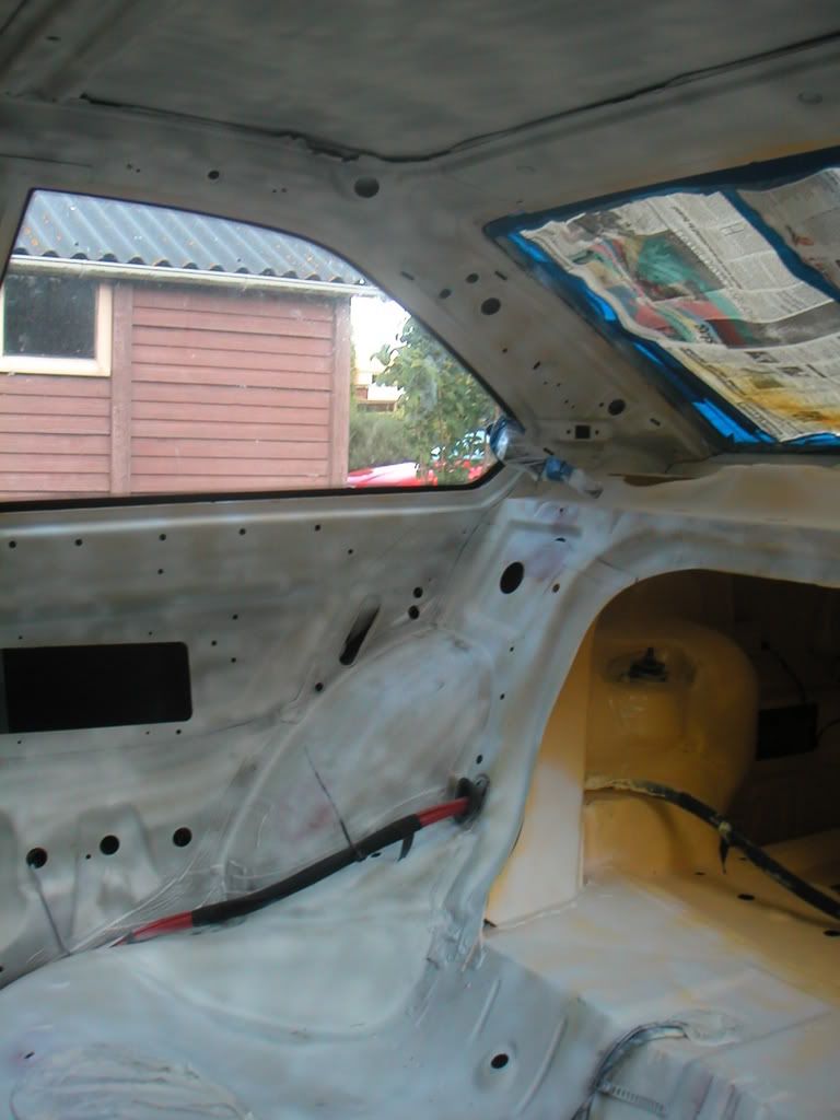

Weer flink in de weer geweest.
Natuurlijk eerst even stil gelegen ivm zomerfeesten hier van donderdag tot maandag. (En dinsdag ernstig bijkomen
Laatste overbodige kabelboom gestript; Meer kan wel voor nog een paar KG maar als je op een gegeven moment gaat snijden in de boordcomputer enz dan moet je heel goed uitzoeken welke signalen je wel en niet voor je DME nodig hebt. Dus dat laten we nog even zitten.
Met terepentine alle resten van teermatten weg gepoetst, wat laatste isolatie weg. Er zit nu echt geen grammetje isolatie of overbodige plastic troep meer in het interieur. Ook achter het dashboard en zekerinhouders alles weg.
Vanmiddag eerst met de slijpschijf in de weer geweest, alle overbodige steuntjes weg, met name rond de stoelen zodat je niet langs allerlei schroeven schaaft. Natuurlijk schijfjes op dus voor de 3de keer deze week langs de kluswinkel, ik heb ondertussen maar een klantenkaart aangevraagd
Daarna wat oppervlakte roest van de bodem geschuurd, wat denk ik gekomen is door een lekkende kachel, en ook bij de accu wat oppervlakteroest weg geschuurd.
Vervolgens met de stofzuiger er doorheen, alle rommel er uit.
Vanavond boel nog even ontvetten met ammoniak oid en dan de geschuurde en geslepen delen in de primer.
het begint zowaar op opbouwen te lijken

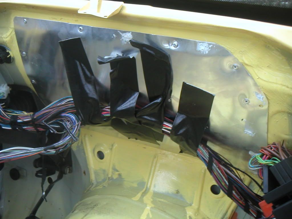

Wel nog iets gedaan wat wel ging, aluminium paneel gemaakt voor de doorvoer in het tussenschot. Maar de verf daar moet eerst droog zijn voor die er op kan.

besloten om dat verven maar te laten zitten, dat word een drama. Dus dan maar spuiten, en gewoon weer overnieuw beginnen, primerlaag enz. Helaas moet ik morgen verplicht 2 weken uitrusten (lees werken
) Dus besloten om het niet in de haast vandaag te doen, maar uit te stellen tot over 2 weken.
In plaats daarvan met popnagels en montagekit het alu paneel tegen het tussenschot gemaakt:
[IMG
768]http://img.photobucket.com/albums/v240/ ... CT2752.jpg[/img]
Popnagels zitten niet zo netjes want op sommige plaatsen kwam ik er niet door met de boor
Maar goed het zit vast en je ziet het toch niet achter het dashboard.
(tape wat je ziet is om draden aan de kant te houden voor spuiten, maar goed gaan we toch niet meer aan beginnen)

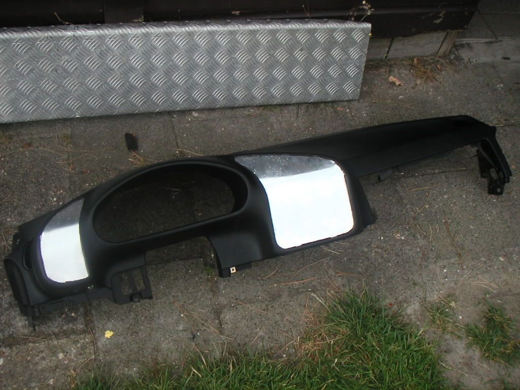

Verder beginnetje gemaakt met het dashboard, grote gaten opvullen met aluminium plaat:
[IMG
768]http://img.photobucket.com/albums/v240/ ... CT2751.jpg[/img]
Moet nog even zwart gespoten anders spiegelt het te veel ben ik bang. Ook moet er rechts nog een plaatje in die uitsparing maar goed dat is zo klaar als ik terug ben.
[IMG
[IMG

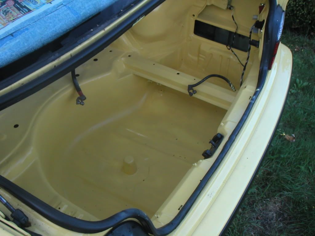

Deze week lopen klussen om het interieur in kleur te krijgen. Helaas was de verf alweer op nadat de kofferbak gespoten was, dus ik zit nog even op nieuwe verf te wachten, de rest staat in een dun laagje primer.
[IMG:768:1024]http://img.photobucket.com/albums/v240/ ... 2752-1.jpg[/img]
[IMG
768]http://img.photobucket.com/albums/v240/ ... 2751-1.jpg[/img]
Kofferbak is al mooi geel. Op de foto lijken er nog een paar lichtere plekken in te zitten maar als ik zelf in de kofferbak kijk dan zie ik ze niet, dus zal wel goed wezen
Spuiten zelf viel nog niet mee hier en daar best wat veel zakkers enz. Maar al doende leert men daarom was ik al met de kofferbak begonnen
Fout die ik steeds maakte is er te dicht op spuiten, dan hoopt je verf te snel op en zakt het uit.
Dus ook meteen de alu dashboard panelen maar even zwart gemaakt als we toch met verf aan het klussen zijn.
Onderwijl dat we wachten op verf dat ding ook maar even gewassen dat werd ook tijd
Voorlopig toch 5 dagen druk met kermis hier, dus als ik weer eens nuchter ben zal de verf ook wel binnen zijn

met auto spuiten moet je inderdaad geduld hebben 8) en niet teveel in 1 x willen dekken, mijn pa spoot vroeger auto's als bijverdienste in z'n garage(gewone garage huis tuin geval) en daar veel opgestoken maar toch ik wil ook vaak in 1x dat ding spuiten haha maarja das niet goed, beter in 3 of vaker en elke laag aanlaten drogen
maar ik geef toe...moeilijk om je in te houden je ziet ineens zo mooi de verbetering.

Ja klopt. Ik ben met dat soort dingen een behoorlijk ongeduldig persoon. Maar zolang het de binnenkant is heb ik zoiets van het moet wel toonbaar zijn, maar hoeft geen kwaliteit te zijn die je op de buitenkant verwacht als je je auto bij de spuiter ophaalt. Sowieso lukt dat toch nooit als je het gewoon zo doet en niet in een compleet stof en ongedierte vrije ruimte doet.
Maar met die Acryl lak is het wel redelijk goed te doen, dat spul is pantserhard en na 15 min al bijna droog, dekt ook vrijwel meteen in 1 keer. Alleen voor het mooie even een dag uit laten harden. Kost wel wat bij Motip maar is wel goed.

Nee idd
Maar daar kan je ook creatief om heen fotograveren
Het is toch de kofferbak, die gaat in weze toch niet meer open behalve bij de TC dus zien doe je het ook niet. Van binnen word het ook niet meer zichtbaar denk ik omdat ik er misschien toch een alu plaat tussen laat zetten. Volgens het KNAF regelement mag ik er nu zo mee rijden maar als je bijvoorbeeld een brandstof opvoersysteem in je kofferbak krijgt dan mag het dus niet meer.

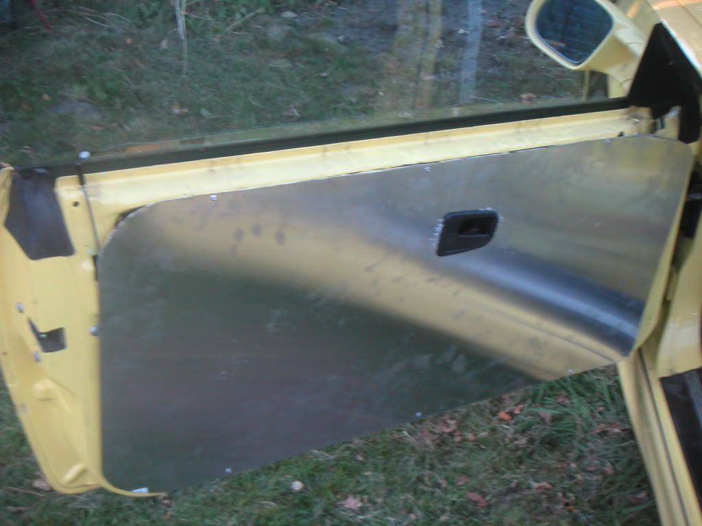

Vandaag deuren maar eens onder handen genomen, raam motoren en kabelboom er uit.
Deurpaneel versie 1
[IMG
768]http://img.photobucket.com/albums/v240/ ... CT2764.jpg[/img]
Hij moet nog een keer los om een tweede te maken en het openingsmechanisme is nog wat gammel
Daar moet ik dus ook even wat op verzinnen. Daarnaast moet de hele handel natuurlijk nog eens in kleur gespoten worden
Deurpaneel versie 1
[IMG

Nee, dan kom je weer slecht uit met de kooi omdat die panelen nogal naar binnen komen. Het kan we;l met zo'n bolt in ding met alleen een stang langs de deur, maar ik wil daar een kruis hebben en dan word het alweer lastig. Die dingen wegen niet veel nee maar dit nog ff minderMaik schreef:Was het geen optie voor jou om het originele deurpaneel te laten zitten Bert? Lijkt mij om het even qua gewicht? Maar wel wat handiger en netter en misschien ook nog wel veiliger?
Raam motoren en kabelboom er uit scheelt wel een paar kilo per kant trouwens maar tsja het blijven toch stalen deuren. Maar als ik bij die gele even de deur open gooi of bij die rooie merk je gewoon dat de deuren bij die rode al aardig zwaarder zijn. Ergens in de toekomst moeten er dan ook polyester deuren in maar eerst maar eens zien dat we kunnen rijden. Dat soort dingen kunnen volgende winter ook wel.
