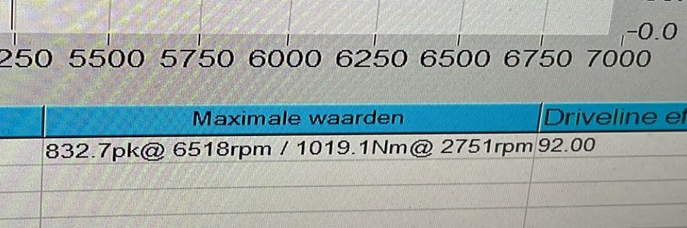

Bericht door SlowCo » 18 jan 2025, 11:06
Robin schreef: 18 jan 2025, 07:57 Voor wat 't allermaal waard is....
[media]filmpje van BMW1000pk+...[/media]
Maar die BMW van Theo heeft slechts 740pk op Aral 102 :wink:

Bericht door theo300pk+ » 18 jan 2025, 18:13
SlowCo schreef: 18 jan 2025, 11:06
Met E50 wordt dit 830 whp. Aan de krukas wordt dat plus 10% 910 pk. Kan ik doen met Port Injection maar dat vinden de drijfstangen niet zo leuk. :?
