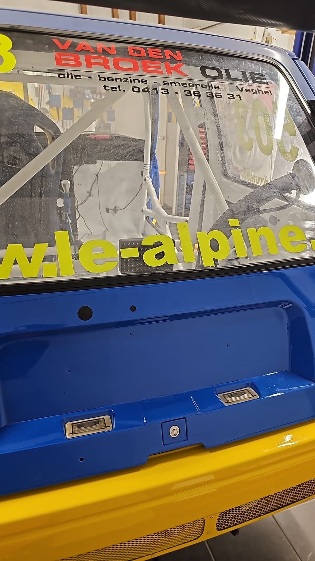

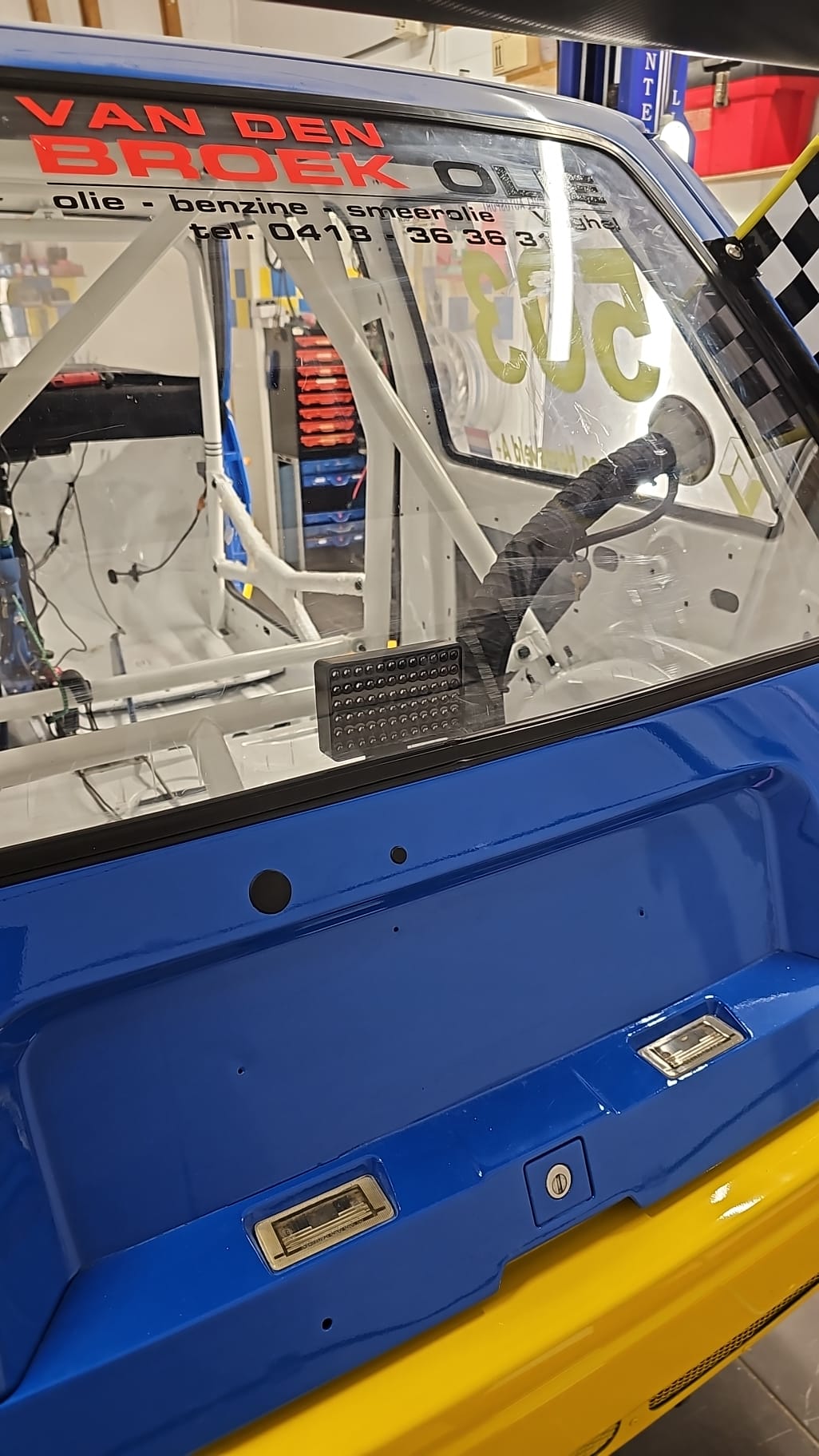

Het regenlicht ook gemonteerd, en ook de sticker maar weggehaald, zien ze het wat beter
De alu balk loopt door, kan niet roteren.
- Berichten: 4850
Re: de Racevijf
Ah, tegen de rand van de opening in het plaatwerk. Dan heb ik niks gezegd(gepost)...

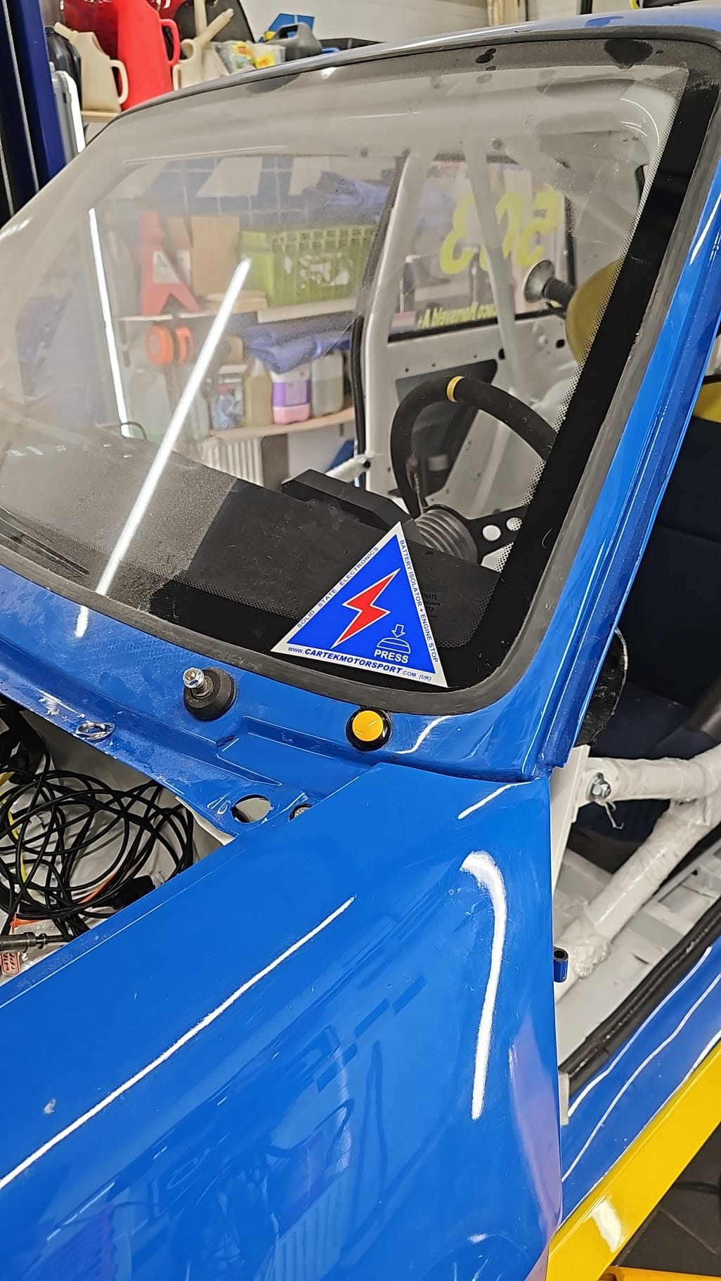

ook de noodschakelaar/killswitch gemonteerd, ben er weer klaar mee voor vandaag.
- Alexsti
- Berichten: 1261
- Lid geworden op: 18 jan 2007, 19:14
- Auto: Een Soebaroe en Lotus
Re: de Racevijf
Waar ga je de brandblusser schakelaar plaatsen ? ernaast ?
- Luco
- Berichten: 30276
Re: de Racevijf
Ja, dat moet ik nog uitdokteren, losse blusser mag niet meer bij de dnrt?
Beetje weinig plek ernaast, misschien dat ik die op het scherm doe of op/in de motorkap.
Of misschien zelfs in de voorruit.

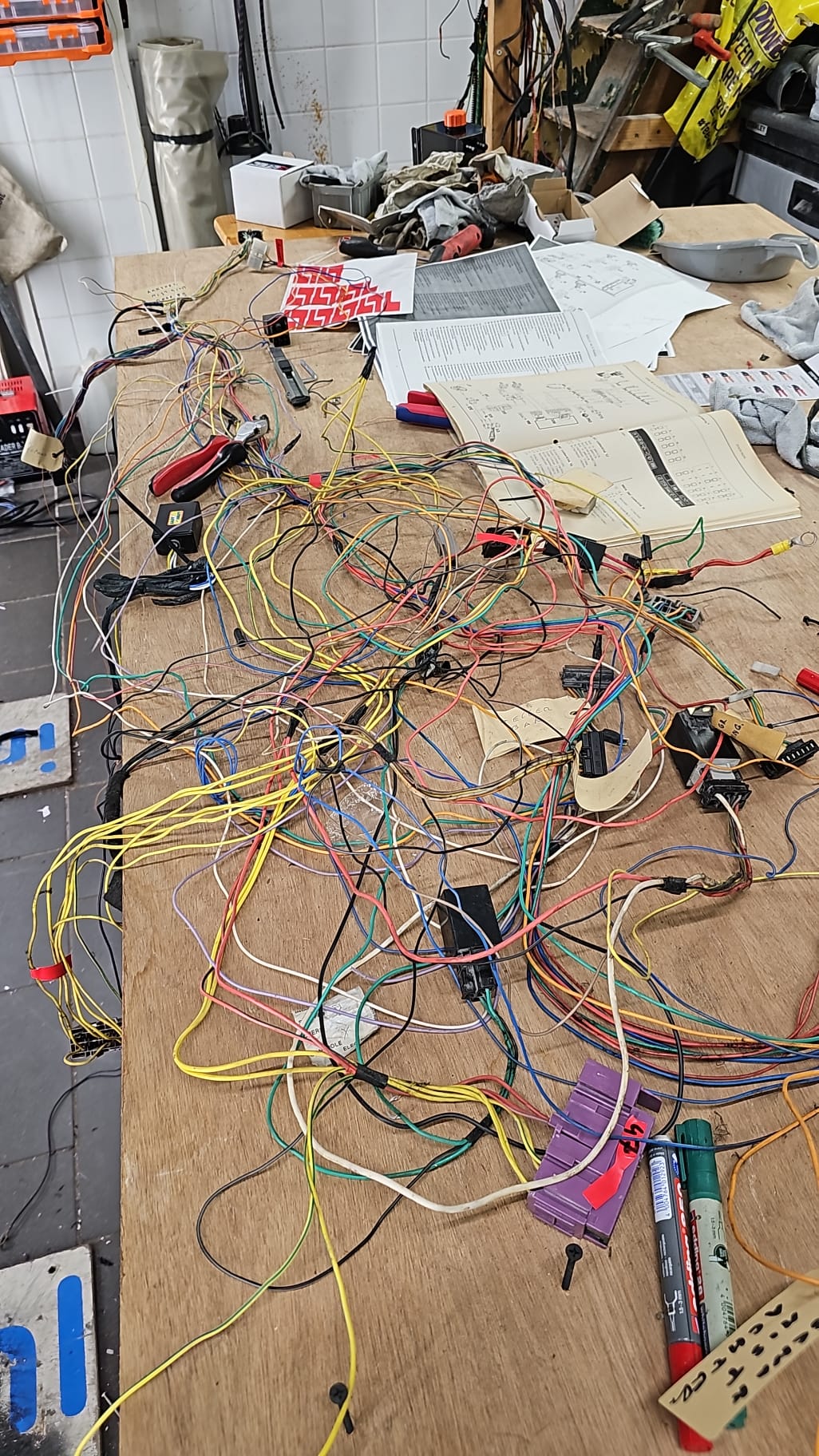

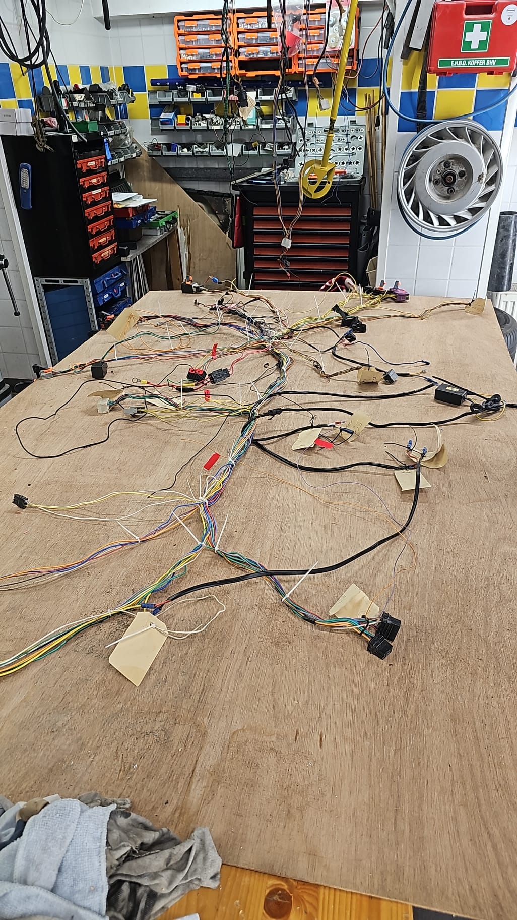

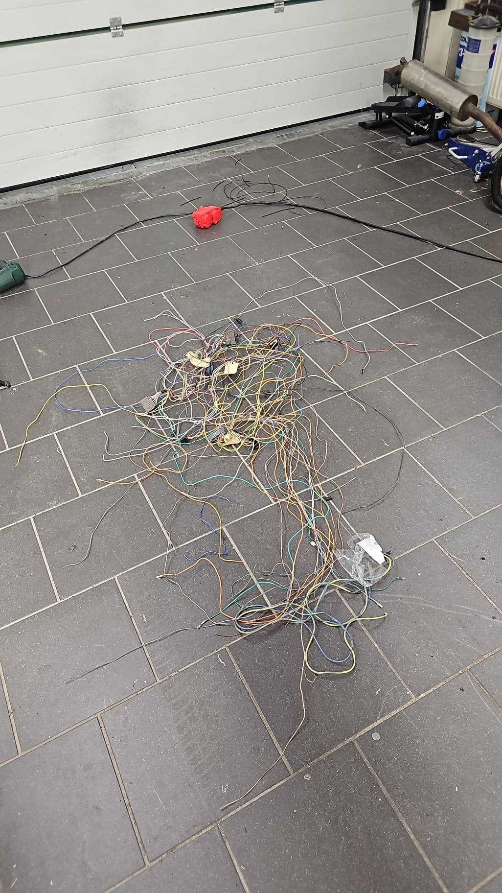

Volgende week begint voor mij het spannendste, de elektra, gelukkig hulp gevonden, ben ik erg dankbaar voor.

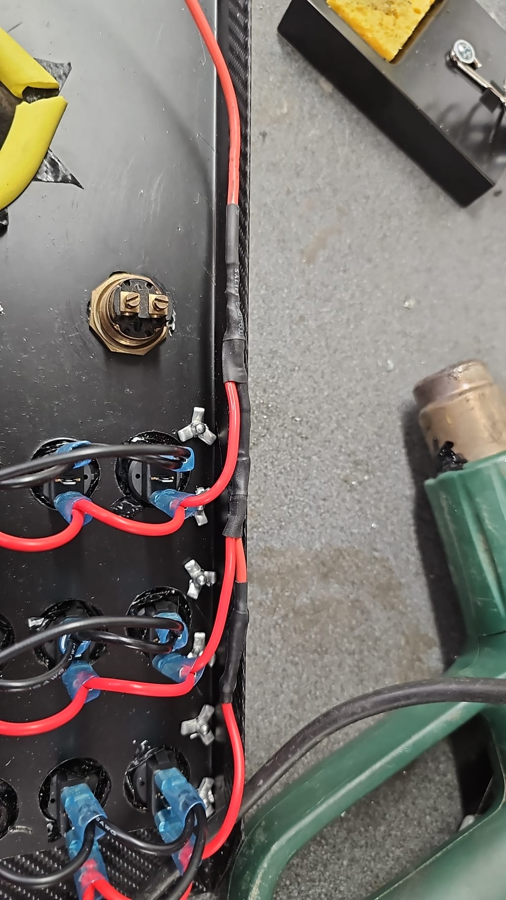

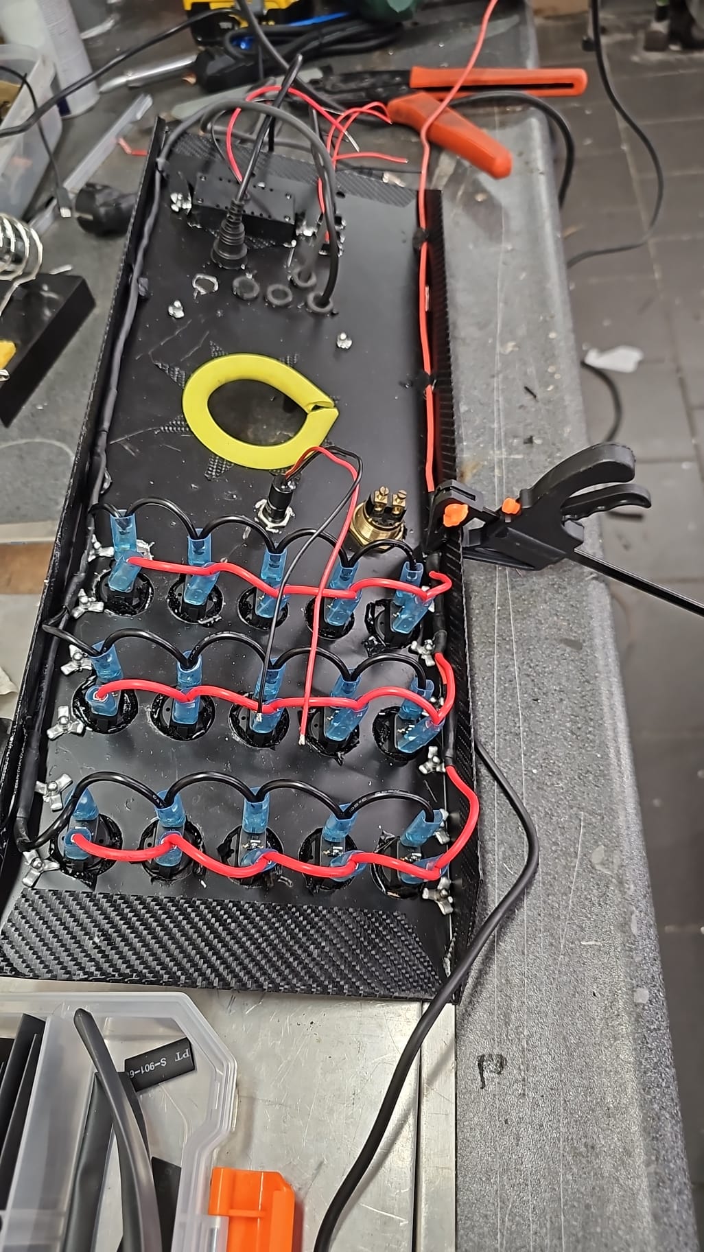

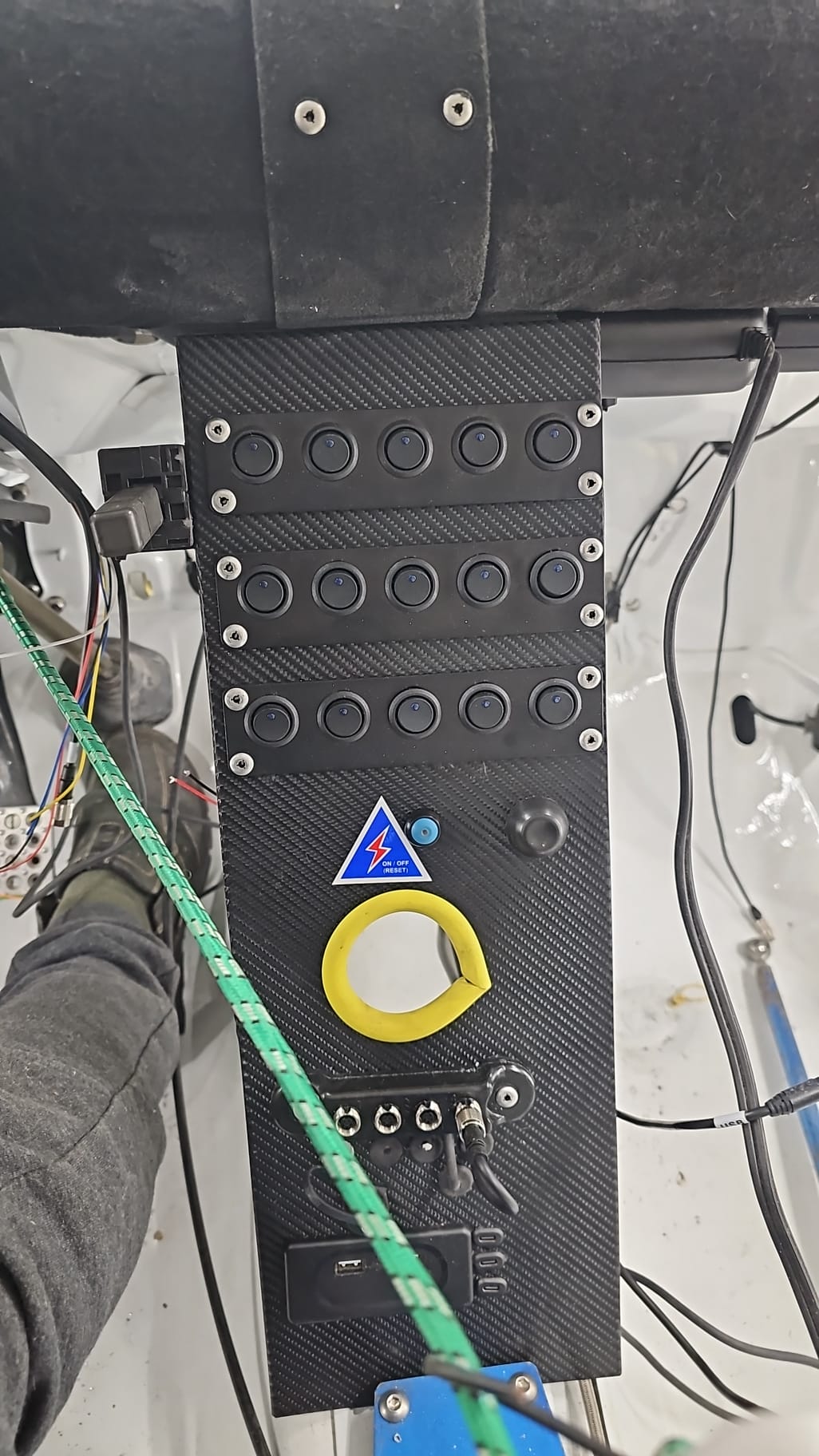

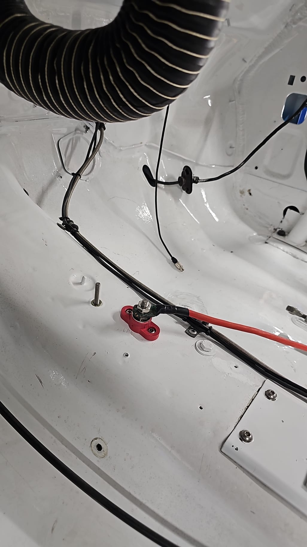

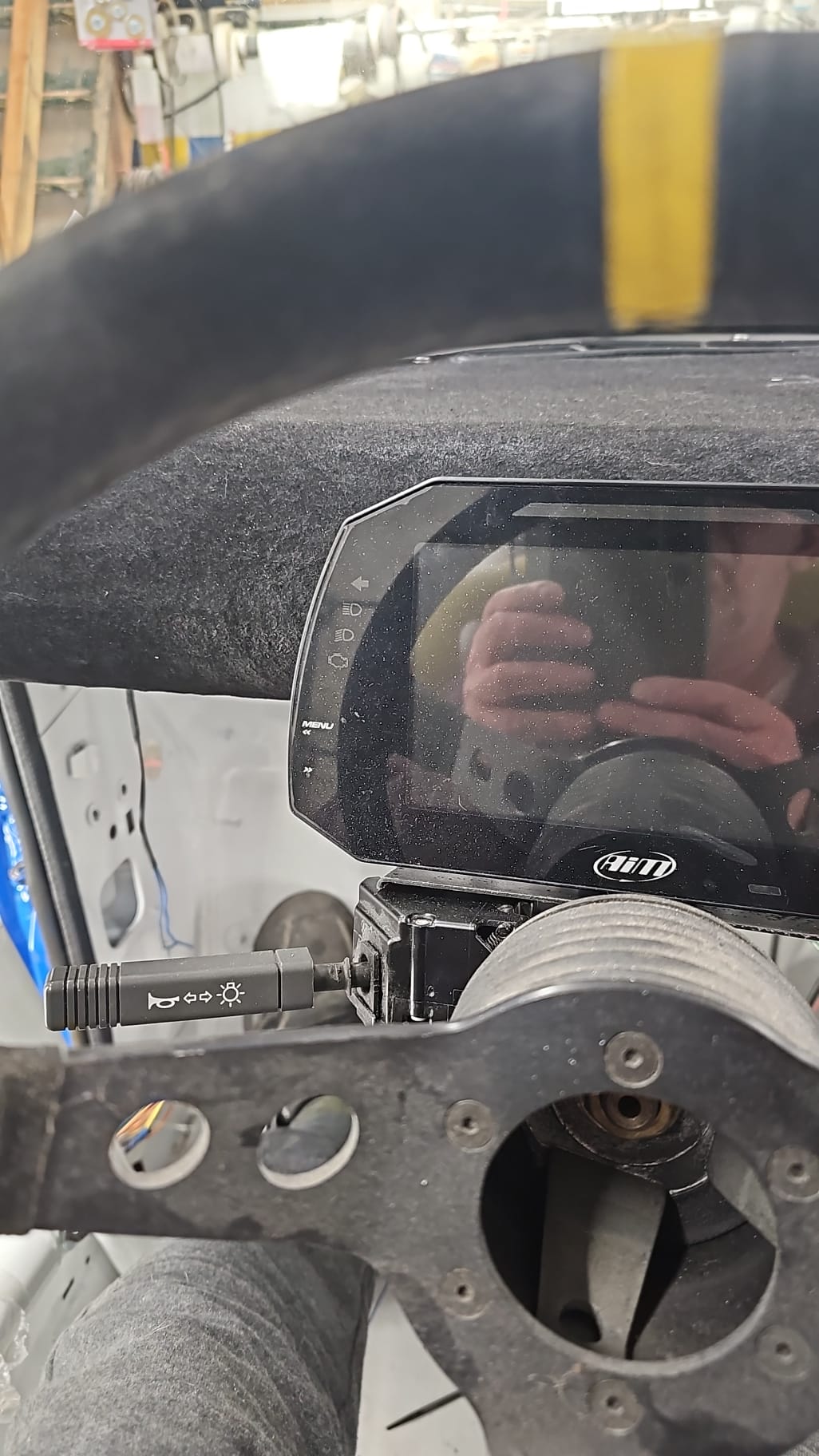

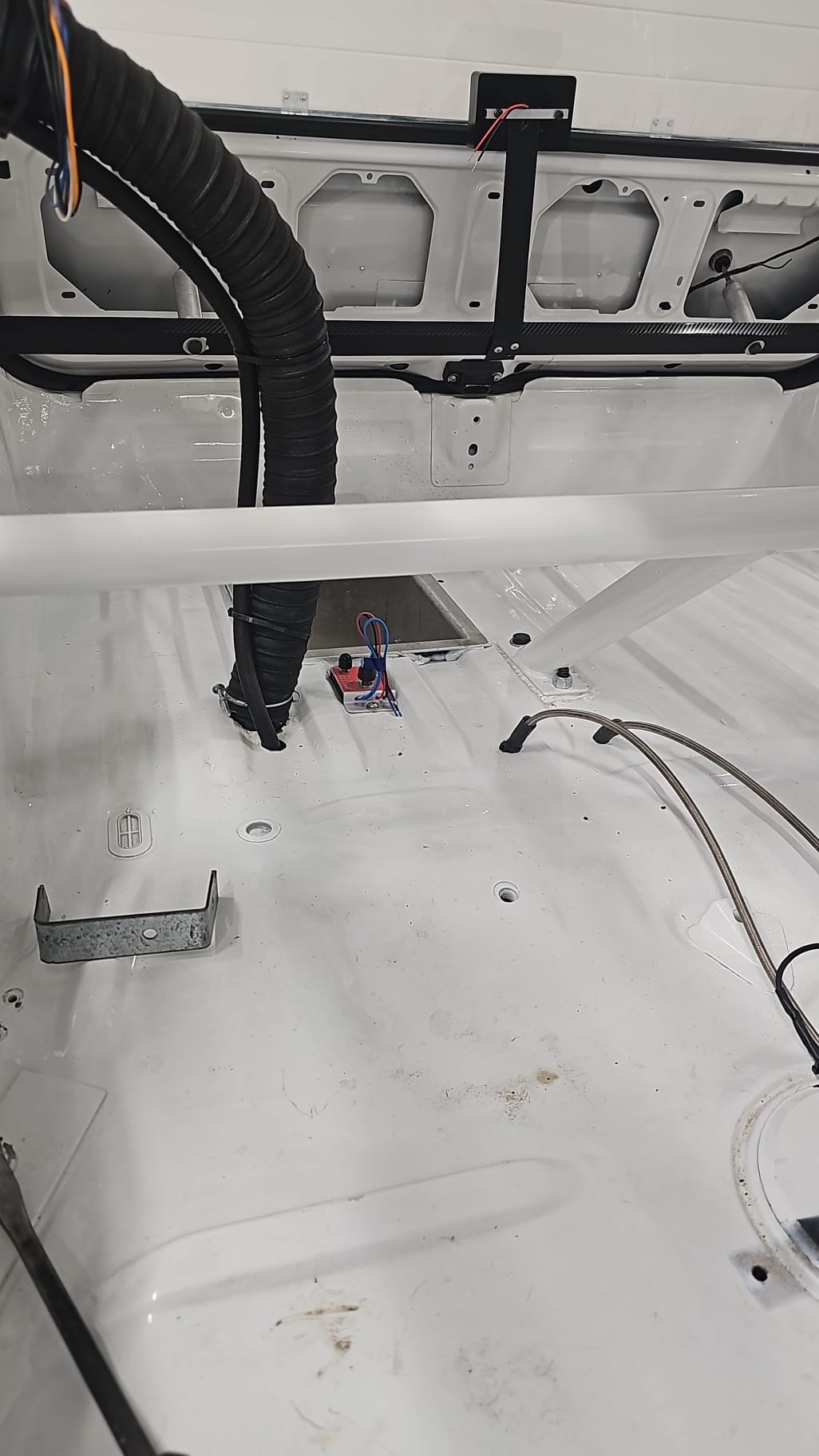

Onderbrekerblok dicht bij de accu geplaatst, ook de knop op dash geplaatst.
Vrijdag een accuhalen, dan kunnen we alles testen.
Tevens een mooie plek verzonnen voor de originele lichtschakelaar en ruitenwisserschakelaar , beiden wat aangepast, maar dit gaat zoveel bedrading schelen met al die combifuncties, kunnen we de originele boom voor een groot gedeelte behouden.
Nu zondag houden, had geen zin meer de quick release te monteren.

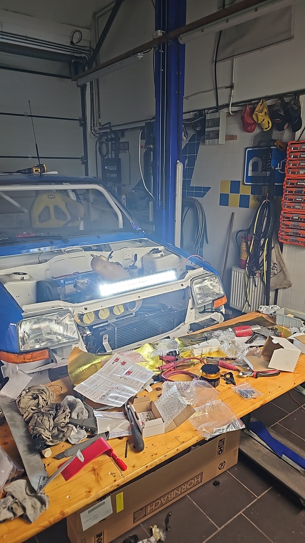

Vandaag kwam ook de extra verlichting voor de voorkant binnen, want H4 geeft natuurlijk bijna geen licht.
Dezelfde LED bar komt ook op de mini.
- LaurensM
- Berichten: 185
- Lid geworden op: 21 sep 2010, 12:13
Re: de Racevijf

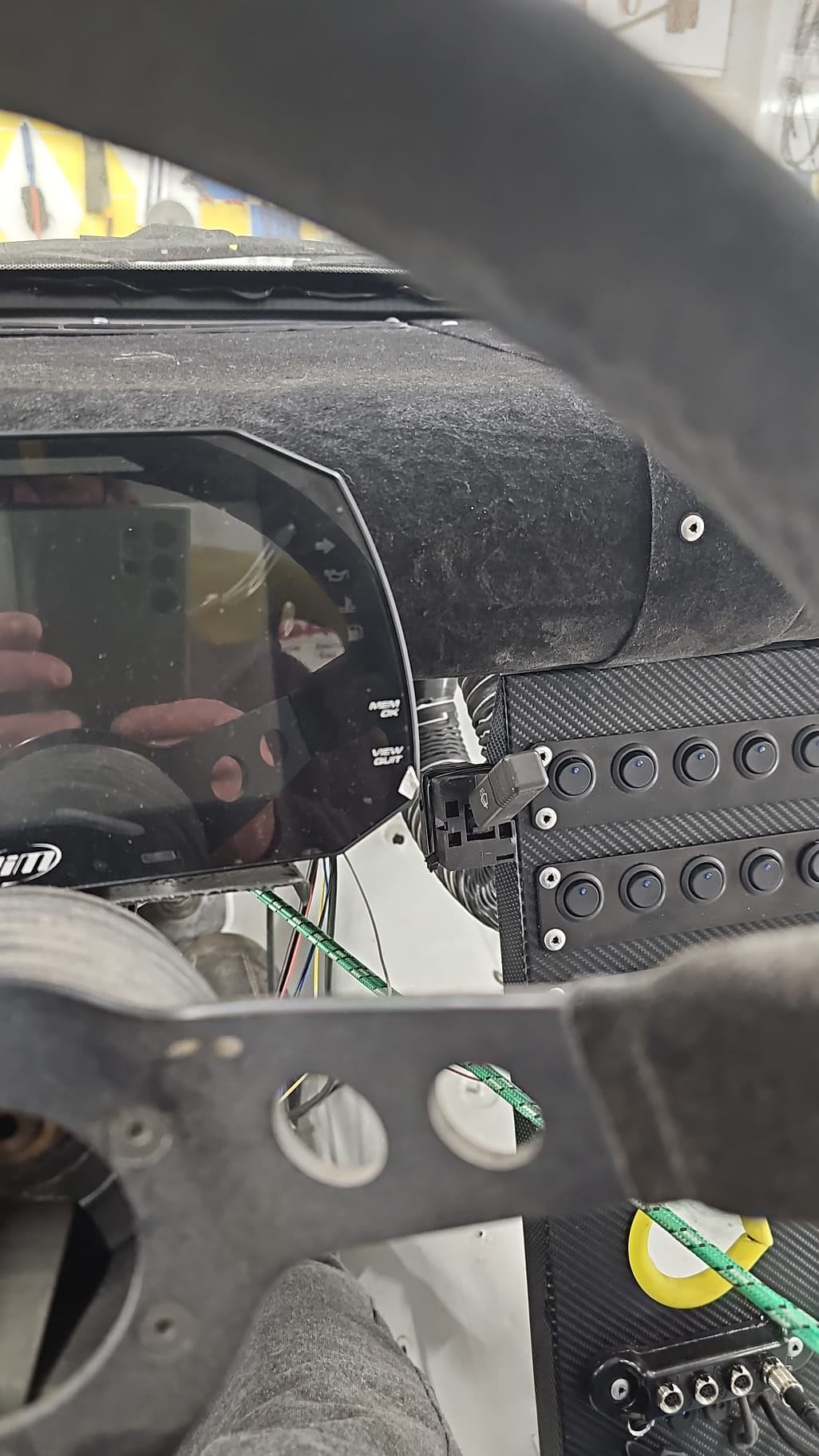

wordt mooi dat interieur zo. Mooi schakelpanel, display achter het stuur.
- Martijn M
- Berichten: 3863
Re: de Racevijf
Mooi werk weer Luco!
Alleen die led balk snap ik nog niet helemaal, of wordt er ook 's nachts gereden?
- Luco
- Berichten: 30276
Re: de Racevijf
Martijn M schreef: 29 feb 2024, 11:33 Mooi werk weer Luco!
Misschien, waarschijnlijk niet, maar aangezien er een kenteken op komt is een beetje licht wel fijn, die h4 is net een kaars.
- Berichten: 5592
Re: de Racevijf
Dit zie ik nu ook veel voorbij komen in mijn advertenties.
https://www.amazon.com/YUFANYA-Headligh ... B0BNL5DWK6
Dit soort lenzen op een h4 lamp.

Morgen komt Danpy helpen met de bedrading (ben ik hem nu al dankbaar voor)
wat voorbereidingen getroffen door de schakelaars al te voorzien van langere bedrading van plus en min en aan de voorzijde op de tunnel een plus en min punt toegevoegd.

Vandaag samen met danpy een begin gemaakt aan de nieuwe kabelboom.
Heel erg bedankt Danpy, zonder jouw lukt me dit echt niet.
Eerst de kabelboom uitdunnen voor we de nieuwe kunnen gaan maken.
Best wel opgeschoten, al viel het best wel tegen omdat in de kabelboom natuurlijk al gerommeld was.

- yorick
- Berichten: 1001
- Lid geworden op: 13 feb 2007, 19:36
- Locatie: piershil
Re: de Racevijf
Lekker klussen, ziet er allemaal nice uit.

- Luco
- Berichten: 30276
Re: de Racevijf
Is Danpy zon bierdrinker dan? Hij had een zware nacht gehad geloof ik
Ik ga zo kijken of ik de uitgedunde kabelboom een beetje netjes uitgelegd krijg, Danpy denkt dat ik het verder wel kan, ik heb er minder vertrouwen in

Ziet er goed uit, altijd mooi frisse bekabeling al zie je er straks niks meer van
- JdBn
- Berichten: 1544
- Lid geworden op: 05 aug 2014, 10:15
- Auto: F31 330d & Golf mk1 Cabriolet
Re: de Racevijf
Pff, ik ben best technisch aangelegd maar zo'n spaghettizooi krijg ik echt de zenuwen van
Lekker bezig!
Lekker bezig!
- Luco
- Berichten: 30276
Re: de Racevijf
Ik nog veel meer ben ook erg blij met de hulp, nu ligt het er zo bij.JdBn schreef: 03 mar 2024, 10:32 Pff, ik ben best technisch aangelegd maar zo'n spaghettizooi krijg ik echt de zenuwen van
Lekker bezig!
Dit zou eigenlijk alles moeten zijn op de spullen na die rechtsstreeks op de aim gaan, maar die zijn klaar
en natuurlijk de losse schakelingen, maar die gaan via de schakelaars en wordt nieuw.
OnlineGeertmans
- Berichten: 812
Re: de Racevijf
Ziet er behoorlijk plug-&-play uit idd. En anders kun je altijd nog voor de optie plug-&-pray gaan
