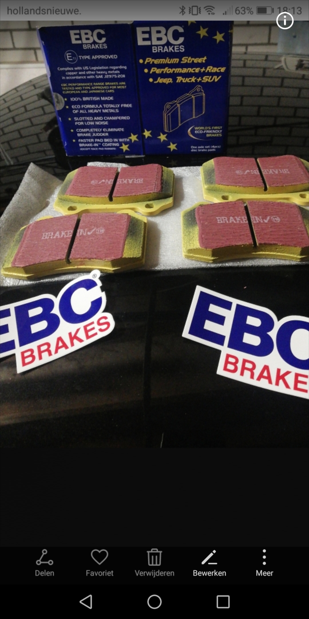

Ik denk nog steeds dat de remvloeistof (residu onderin de klauwen?) kookte op Zandvoort, terwijl ik wel remvloeistof (265C) had laten verversen, en er daarna zelf nog 3/4L er doorheen getrokken heb met de vacuüm ontluchter.TLRS schreef: 24 nov 2021, 21:34Wat flow is misschien een geruststellende gedachte als je verwacht dat er veel bende in zit. Soms kun je (schone) remzuigers gebruiken om flink vloeistof te verpompen. Heb je reden om aan te nemen dat er drap in zit?JagOnTrack schreef: 24 nov 2021, 20:44 Dat klopt. Maar eventuele vuiligheid (en verzameld vocht onderin) komt waarschijnlijk niet omhoog bij de ontluchtingsnippel.![]()
Verversen bij garage was alleen via binnenste ontluchtingsnippels gedaan, vandaar dat ik zelf buitenkant nog deed..

Maar toch eindelijk de Motul660 en Yellowdinges remblokken in stand gezet
Inremproces vraagt nogal wat. Vooralsnog lijkt het een 19th century stoomtrein die remt
. (pieeeeepend)
Hoort zo schrijft EBC..
Morgen opnieuw naar remkoeling kijken, nu met wielen erop, en gewicht op de wielen....
Indien geen vrijrijden op Zandvoort, dan circuit Zolder en das nog meer belastend voor de remmen..
Te koud in de garage..
