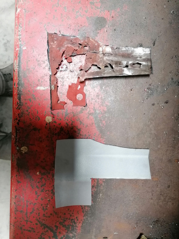

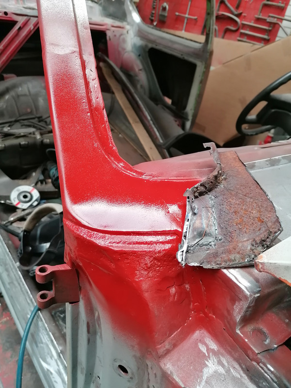

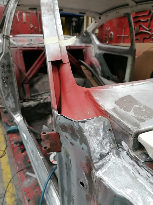

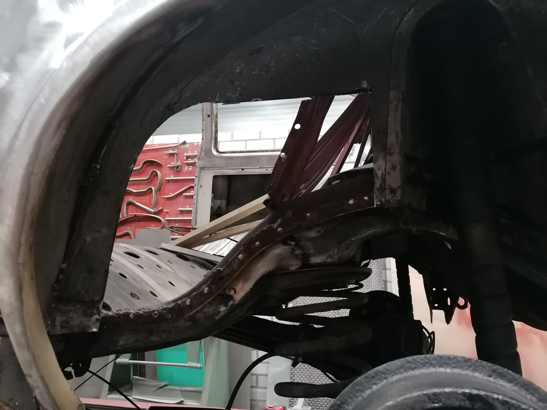

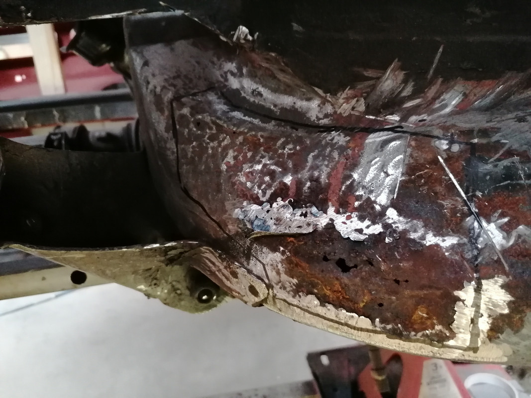

Goed, uiteindelijk de overall weer eens aan gedaan en verder met pellen van stukjes plaatwerk waaronder ellende zit.
Een ronde - en rechthoekige plaat met een paar punt lasjes gehecht ruikt naar onraad. Weg gehaald en bingo...
Heel het stuk eruit gehaald wat uiteindelijk het meest makkelijke was:
Een nieuw stuk vlakke plaat en plaatwerken maar:
Erin gelast en op naar het volgende stuk:
Lassen?
Eruit en een nieuw stukje erin gelast:

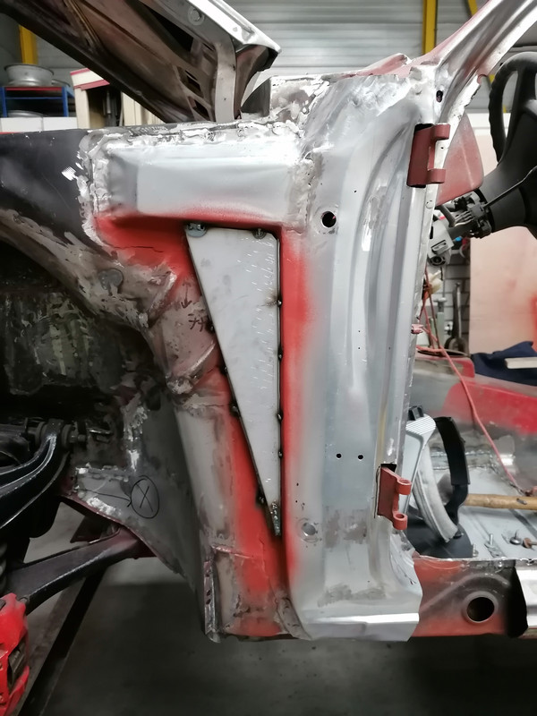

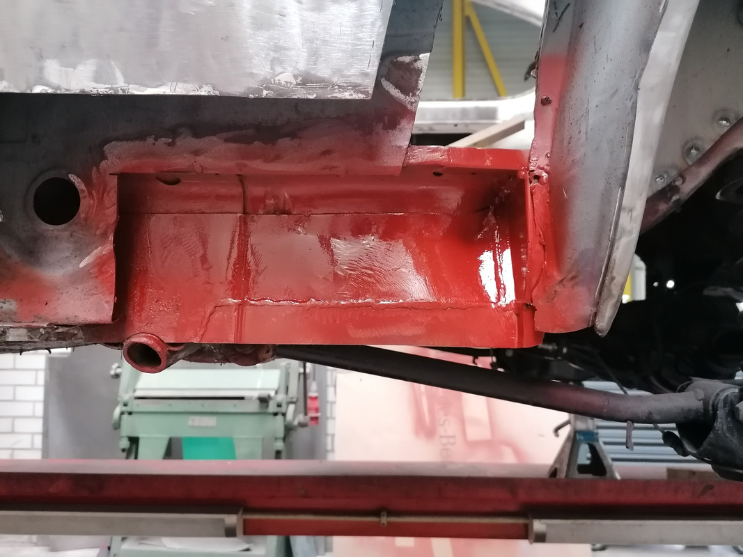

Paravaan en wat eronder zt was niet naar m'n zin, dus een nieuwe plaat erop:
Plaatjes gehecht....dat betekend maar één ding:
Nieuw stuk erin:

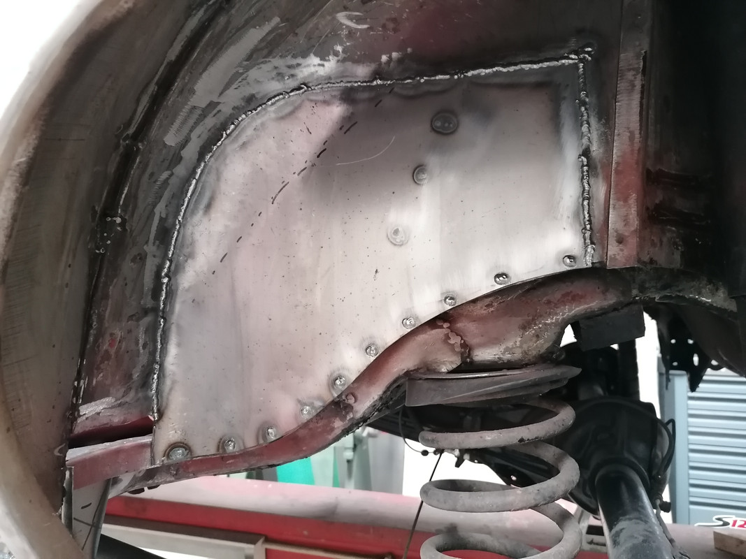

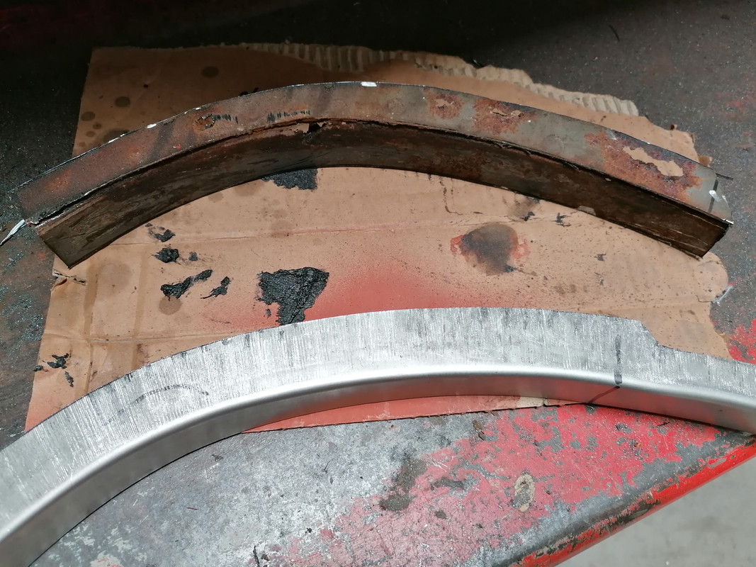

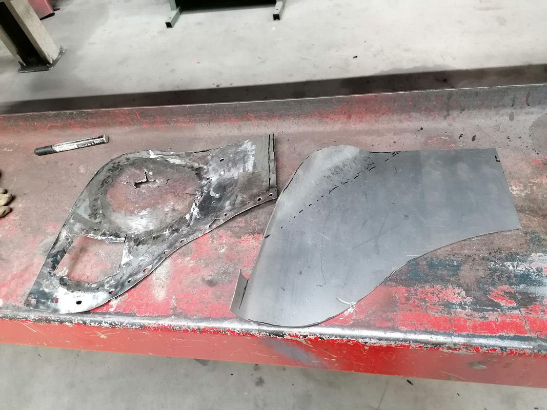

Beetje rommelen met plaat: eerst een proefstukje om te kijken of en hoe ik de juiste radius erin kan krijgen:
Wel aardig opzich, dus let's go:

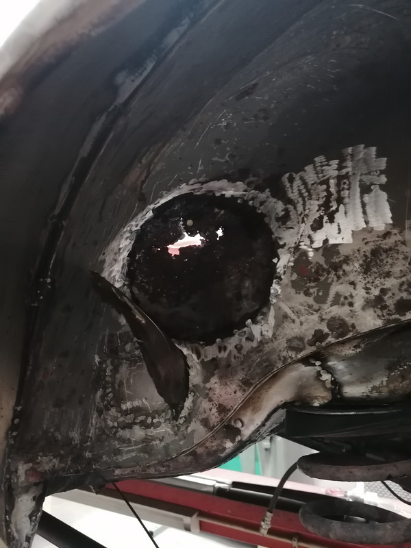

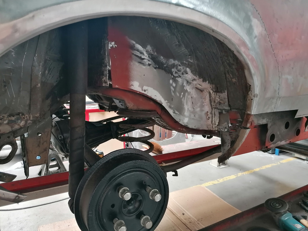

Rechts achter hetzelfde laken en pak helaas:
Iemand heeft ooit geprobeerd iets op te knappen. Dit krijg ik nooit meer goed en een reden het hele scherm te vervangen:
Lassen?
Nieuw stuk erin:

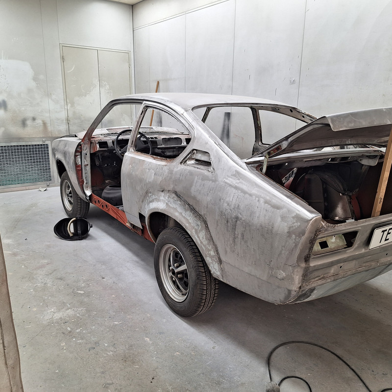

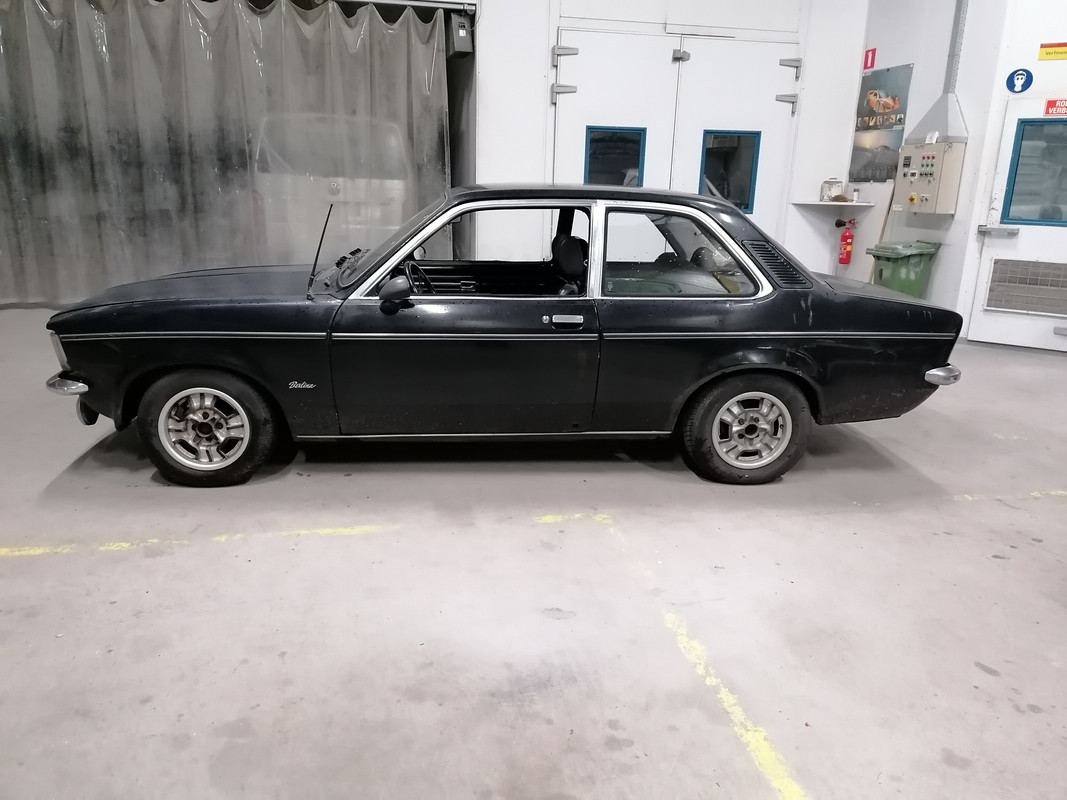

2 jaar stof eraf blazen, al is er minder voortgang dan ik zou willen.
door tijdgebrek (zakelijk grote projecten en een verhuizing) weinig tot niets gedaan aan de Kadett en ondanks vermoeidheid van de drukke periode ervoor dacht ik weer volgas verder te gaan hobbyen. Vermoeidheid bleef, ongemakkelijkheden namen toe....uiteindelijk kwam de pechduivel om de hoek kijken: diagnose niet behandelbare leukemie
Okay, balen> tijd voor een grote reset: chemo's, van 50 uur per week terug naar zoveel als ik kan en meer tijd gaan maken voor leuke dingen. Nu heb ik wel tijd gehad om wat foto's op te zoeken van werkzaamheden aan de Kadett

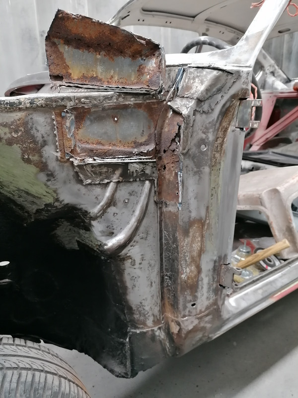

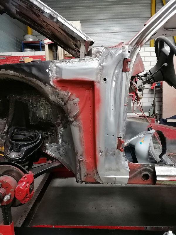

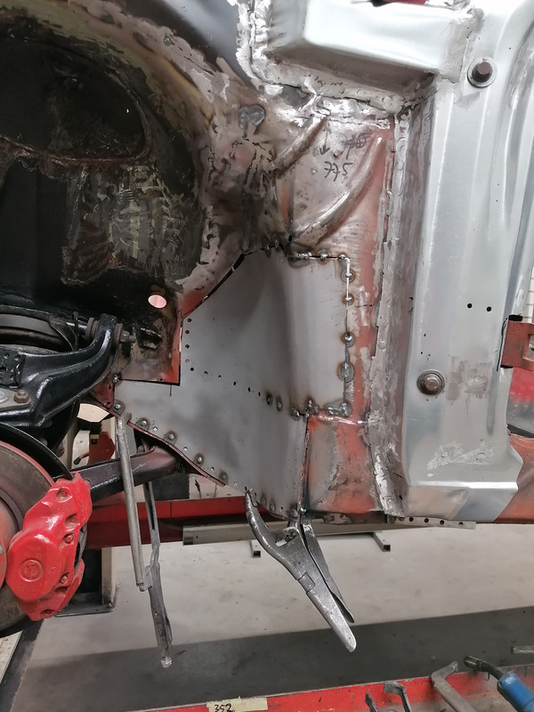

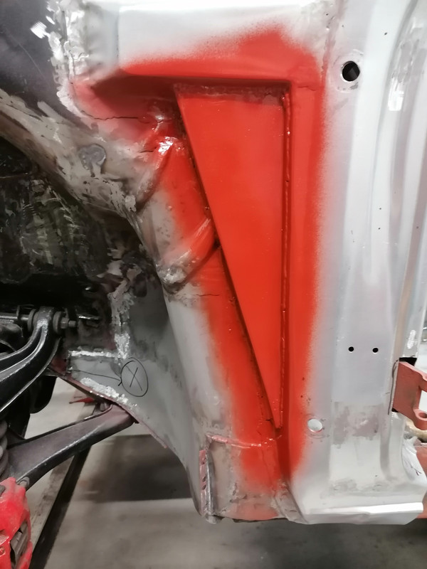

Nieuw stukje binnenscherm:
Destijds waren er verstevigingkitjes verkrijgbaar voor de carosserie, maar zelf maken kan ook:
Onderaan een afwateringsgaatje gehouden om te voorkomen dat het weer weg roest.

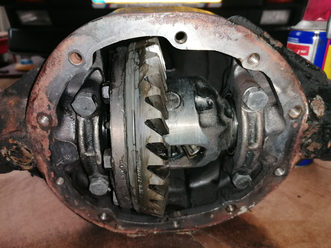

De 'dikke'as met nog een open diff.

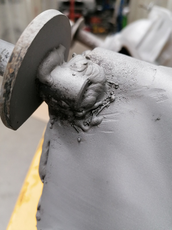

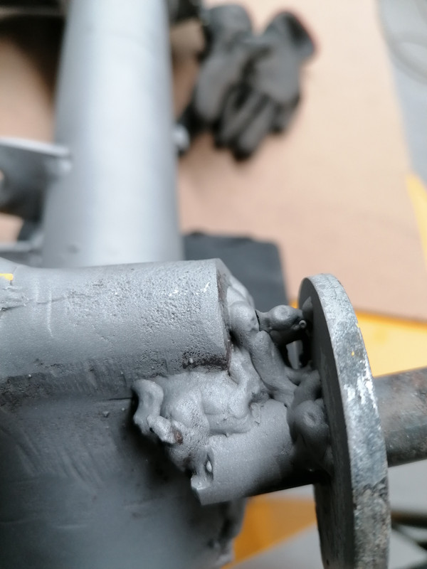

Ooit heeft iemand geprobeerd iets te 'lassen'
Dit kan natuurlijk niet, binnenkort de MAG machine maar weer opstarten.
De wens was een origineel Opel sperdiff van 45% of 75%, maar de prijzen zijn tegenwoordig niet leuk meer. Het zal wel een Quaife ATB worden oid.

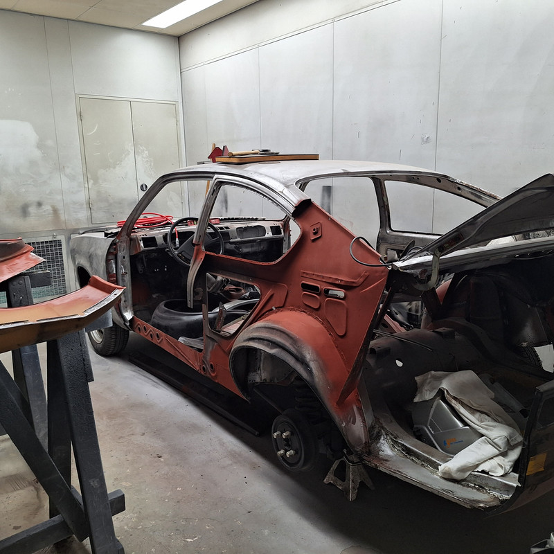

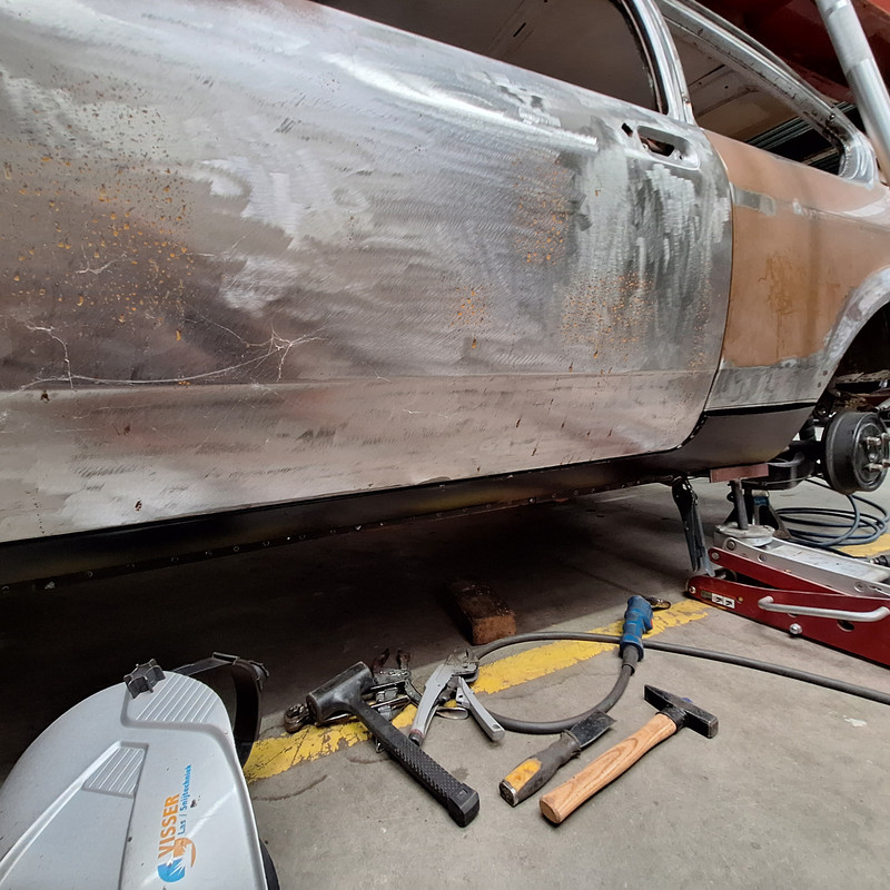

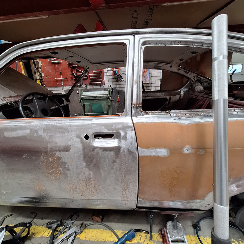

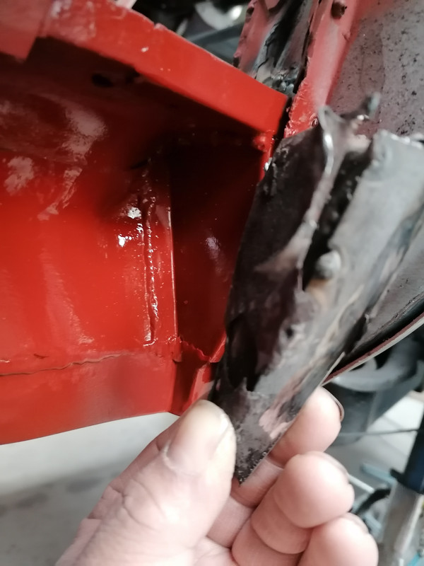

Oud en nieuw plaatwerk:
Spatbordrand stuiken en rekken:
De achterschermen waren zo verpest door een slechte lasvolgorde en daardoor zo vervormt dat er zonder 1 cm plamuur niets meer van was te maken. Er af die zooi! Uiteindelijk een set goed gebruikte schermen gevonden en terug geplaatst.
Past meer dan prima al zeg ik hetzelf:

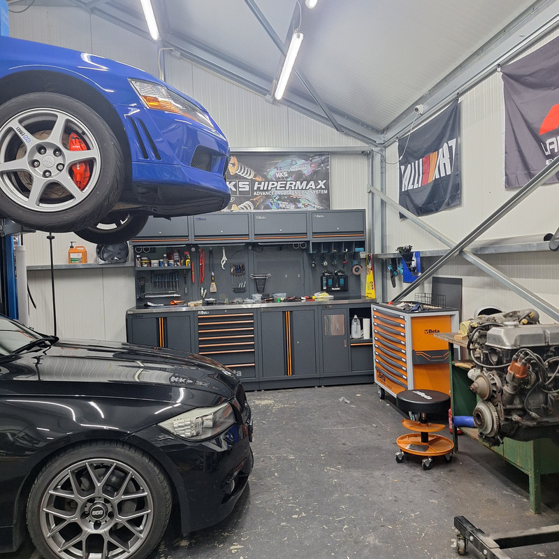

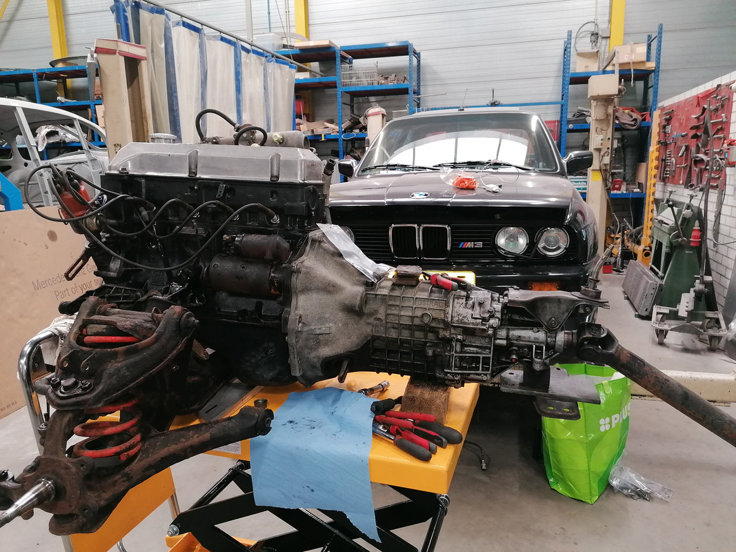

Donorauto voor de mechanische delen:
2.4CIH met Getrag 240 5 bak hier ging het me voornamelijk om.

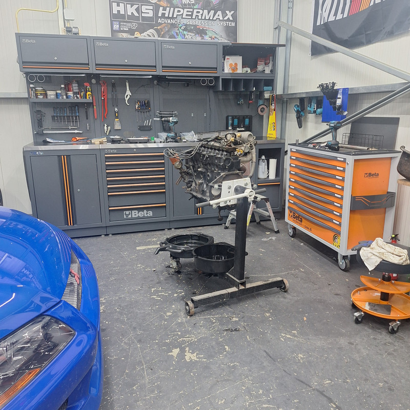

In m'n nieuwe garage de hoek waar ik de mechanische delen reviseer:

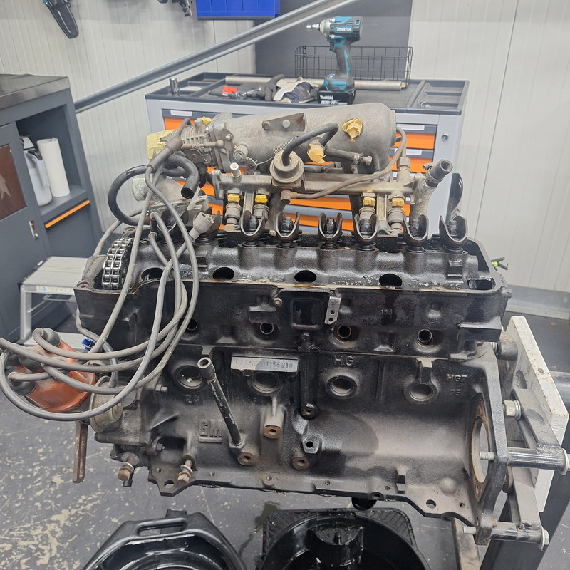

Demonteren om te kijken wat de staat van de tor is:
4 cilinders, 4 zuigers, 4 drijfstangen, 8 kleppen, 1 nokkenas en een verdelerkap. Meer is het eigenlijk niet
De lagerkappen ook gedemonteerd en het is een goede basis.
