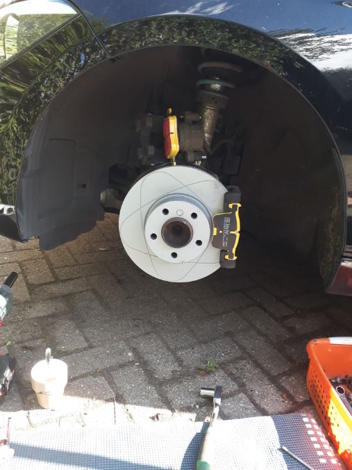

Bij de 125d verse voorremmetjes gezet. Na coulance met de ebc blokken (krater middenin het blok) voor weinig gekocht en nog maar weer eens proberen met ate powerdisks (heeft goed gewerkt maar brommen nu wel een beetje). Gelijk van de gelegenheid gebruik gemaakt om de oz wielen voor de e46 ook hier even te passen omdat ik het fijn vind te kunnen wisselen, en het lijkt prima te gaan en wat een dikke wielen!! Afgelopen week weer fijn naar de ring geweest en veel rondes gemaakt. Helaas de e46 weer wat gezeik maar heb niet zo'n zin om het daar over te hebben. Ook met met de125d heerlijk rondjes gereden.
