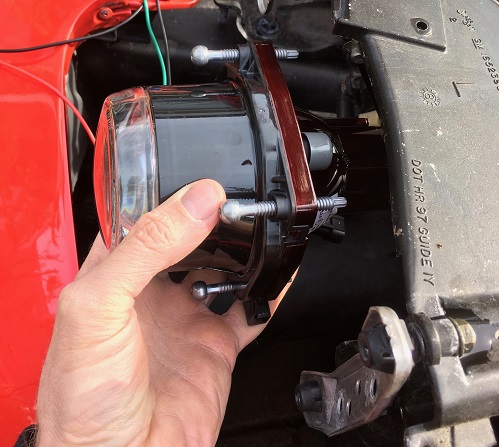

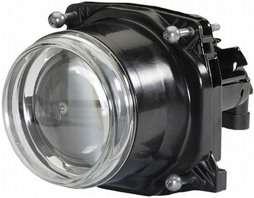

Vandaag heb ik onderstaande 90mm hella unit gepast. Deze zijn beschikbaar als bi-halogeen, bi-xenon of bi-led, schappelijk geprijsd, en zijn van zichzelf volledig geseald/waterdicht, dus er hoeft geen verdere behuizing om gebouwd. Montage in de klaplamp is ook vrij makkelijk te maken.
Rest mij alleen even een vraag voor iemand die wat meer kennis heeft van draadjes/electronica. Bovenstaande hella lamp werkt met één lamp. Dim/grootlicht werkt d.m.v. een intern reflectortje dat opgeklapt wordt.
De huidige koplampen zit een H4 stekker aan.
Bij dimlicht staat er (uiteraard) stroom op de dimlicht pin, zodra er naar grootlicht geswitch wordt valt de stroom op de dimlicht pin weg. Ik kan niet zomaar de dim en grootlicht pins koppelen want dan zou bijv. de grootlichtindicator op het dash ook branden bij dimlicht.
Ik weet dat ik dit bijv. met een diode zou kunnen oplossen...maar waarschijnlijk zijn er betere oplossingen...?
(het had qua bedrading makkelijker geweest om twee losse units te behouden voor groot en dimlicht, maar deze bi-halogeen units liggen er nu en passen mooi dus die moeten het maar worden)

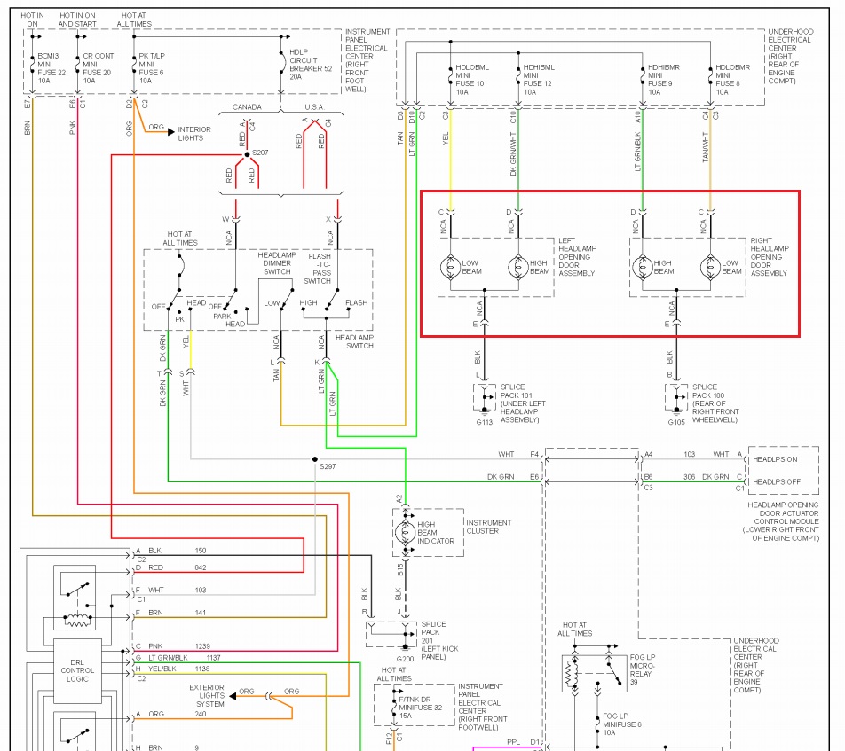

Hierbij nog het koplamp schema van de C5.

Reinier, schakelt een intern relais niet dim/grootlicht bij het overhalen van de hendel?
Dus stroom op low/high beam zodra jij de schakelaar los en aanhaalt. Dat zou voor mij de enige logische verklaring zijn. En anders even nameten.

Klopt helemaal. Maar hoe los ik daarmee het probleem op? Misschien had ik even een schemaatje moeten tekenen om het probleem te verduidelijken. Maar bij navraag blijkt dat het kabeltje hierboven precies doet wat ik zoek en is plug&play, dus alweer opgelostCrookie schreef: 14 okt 2020, 20:58 Reinier, schakelt een intern relais niet dim/grootlicht bij het overhalen van de hendel?

Ah, ok dus de aansluiting rond maken. Opgelost.RJK schreef: 14 okt 2020, 23:07Klopt helemaal. Maar hoe los ik daarmee het probleem op? Misschien had ik even een schemaatje moeten tekenen om het probleem te verduidelijken. Maar bij navraag blijkt dat het kabeltje hierboven precies doet wat ik zoek en is plug&play, dus alweer opgelostCrookie schreef: 14 okt 2020, 20:58 Reinier, schakelt een intern relais niet dim/grootlicht bij het overhalen van de hendel?
Dus stroom op low/high beam zodra jij de schakelaar los en aanhaalt. Dat zou voor mij de enige logische verklaring zijn. En anders even nameten.![]()

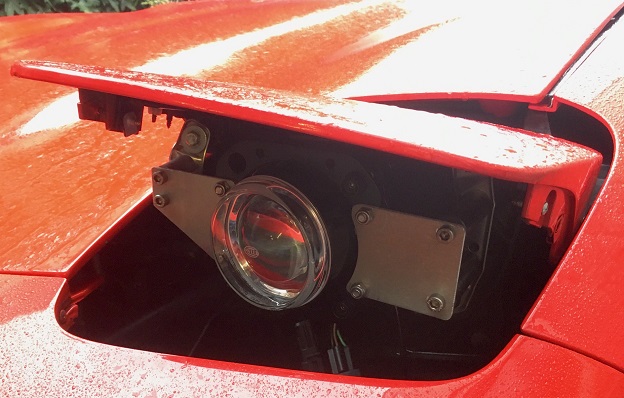

Dat die mooie 90 mm bi-halogeen Hella projectors in de kleppen zouden passen was al duidelijk, maar het moest nog wel even gemonteerd worden natuurlijk.
Dat viel erg mee, een paar aluminium plaatjes en vulbusjes gemaakt en het zat alweer.
Maar even wat afwerking maken ook.
Gespoten en in de kappen gelijmd, die gemonteerd en het zit.
Het ziet er natuurlijk weinig origineel uit...maar die kleppen bijven toch lekker dicht als het niet donker is. En eindelijk wel licht in de duisternis nu. Ruim voldoende opbrengst en een beeld wat je mag verwachten van ECE gecertificeerde koplampen. Tenminste ook geen gezeur meer bij de volgende APK keuring.
