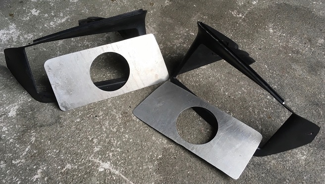

Dat die mooie 90 mm bi-halogeen Hella projectors in de kleppen zouden passen was al duidelijk, maar het moest nog wel even gemonteerd worden natuurlijk.
Dat viel erg mee, een paar aluminium plaatjes en vulbusjes gemaakt en het zat alweer.
Maar even wat afwerking maken ook.
Gespoten en in de kappen gelijmd, die gemonteerd en het zit.
Het ziet er natuurlijk weinig origineel uit...maar die kleppen bijven toch lekker dicht als het niet donker is. En eindelijk wel licht in de duisternis nu. Ruim voldoende opbrengst en een beeld wat je mag verwachten van ECE gecertificeerde koplampen. Tenminste ook geen gezeur meer bij de volgende APK keuring.

Vet zeg! Ik vind het er juist mooier op geworden!

Lekker aan het knutselen weer!
Foto’tje van het geheel gemaakt toevallig?

Mooi stukkie huisvlijt zeg !!
En idd, ben benieuwd naar een foto van het gehele front.
