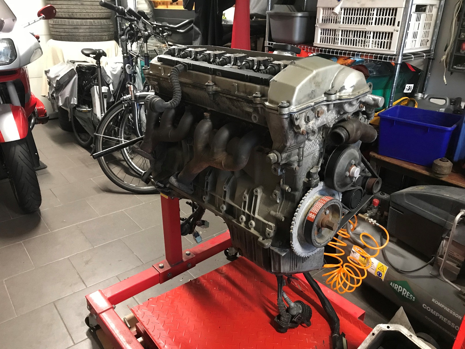

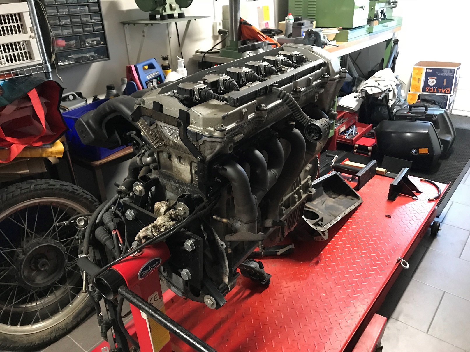

Re: New engine build
Bericht door Pfhmulder » 11 apr 2018, 14:34
Jan-Willem schreef: 10 apr 2018, 21:08
Pfhmulder schreef: 08 apr 2018, 13:07 Voor de liefhebbers van engine builds, komt er een mooi project aan later dit jaar.
Aankomende zaterdag haal ik een m52b28 blok op. Deze komt bij mijn ouders in de schuur te staan, en deze zal ik in de loop van dit jaar met mijn vader helemaal demonteren, reviseren, en tunen.
De bedoeling is een lichtere krukas, scherpere nokkenassen, vaste stoters, en s50 itb's erop.
Ik zal een gedetailleerd foto verslag maken van de progressie.

Zaterdag het M52B28 motorblok opgehaald welke de basis gaat vormen voor mijn engine build.
Hij staat nu bij mijn ouders in de schuur, waar hij volledig onder handen genomen zal worden.
