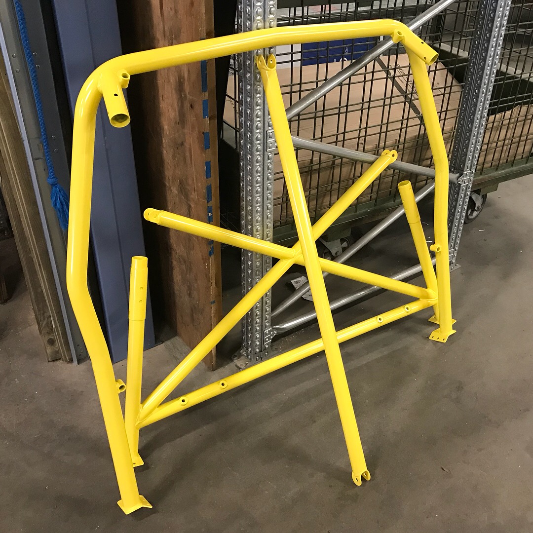

De rolkooi was zwart gespoten. Deze heb ik weggebracht naar de poedercoater om te laten coaten in dezelfde kleur geel als het onderstel.

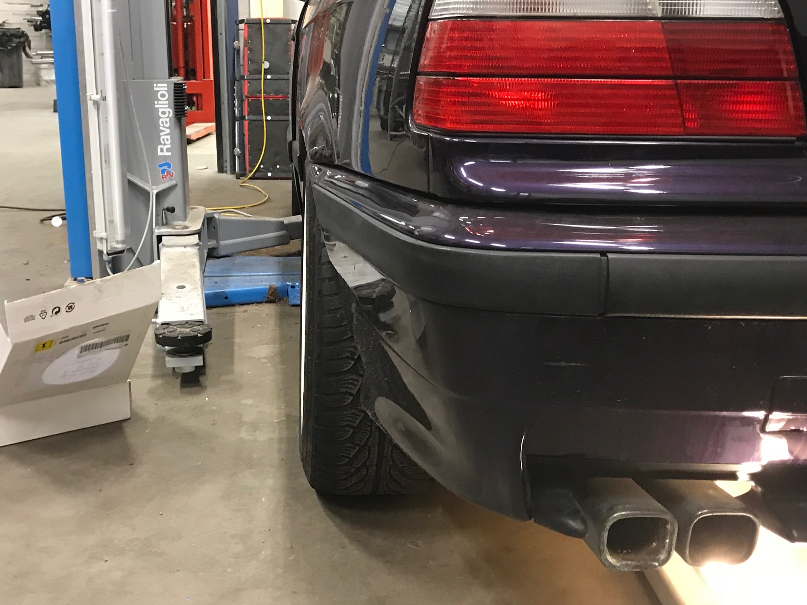

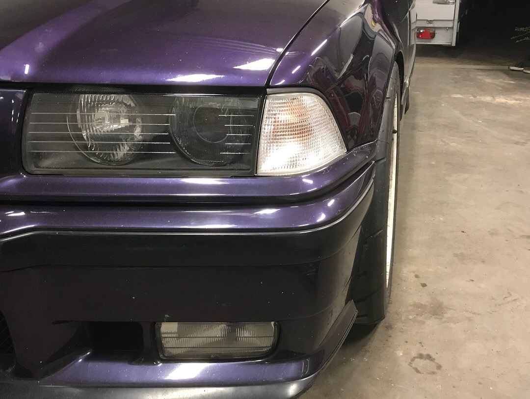

Ik had ook een tijd geleden spacers van 12.5mm geplaatst aan de voorzijde, omdat anders de wielen aanliepen op de veerpoten. Echter stonden de wielen aan de achterzijde nog een stuk naar binnen. Ik heb een paar weken terug gemeten dat een mm of 15 naar buiten mogelijk moet zijn zonder aanlopen.
Ik heb vorige week sparco 16mm spacers binnengekregen, en gemonteerd. Het ziet er in mijn ogen nu een stuk fraaier uit, en de wielen lopen niet aan.
Zonder spacers
Met spacers
Zonder spacers
Met spacers

Re: E36 coupe ringtool project --> Bekende roestplekken aanpakken
Die spacers waren idd wel nodig. Kooi ziet er ook strak uit zo
Dankje!
Ja spacers waren zeker nodig.

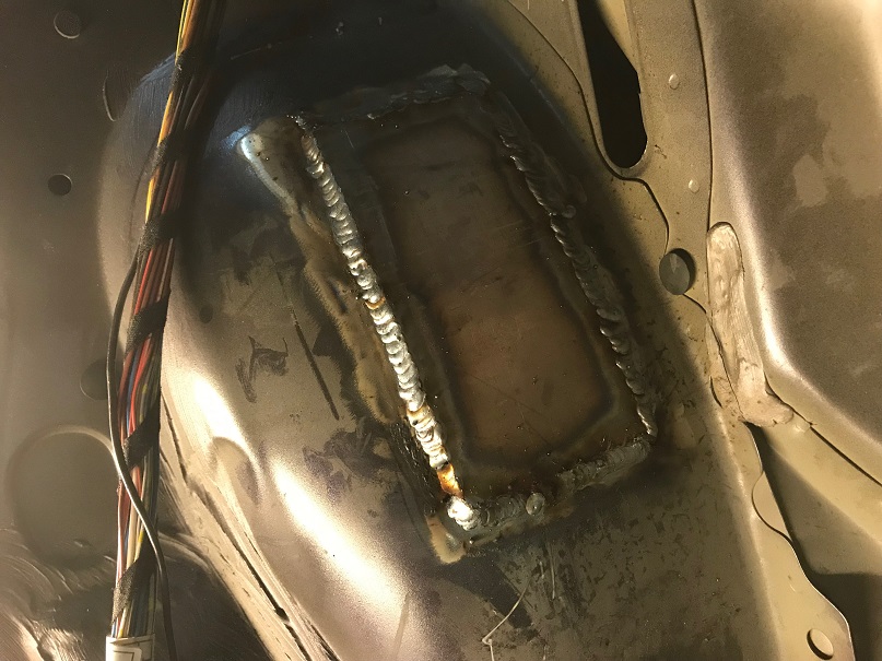

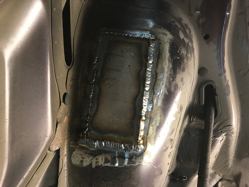

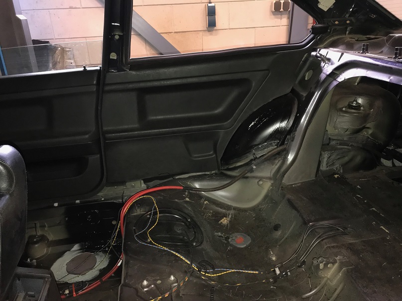

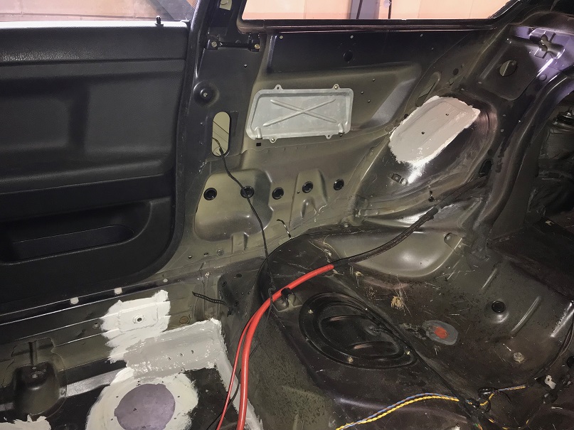

Bij het plaatsen van de schetsplaten voor de rolkooi kwam ik erachter dat de roestduivel toch veel meer schade heeft aangericht als ik vooraf dacht. In 1e instantie had ik het idee dat het om 2 krikpunten ging. Echter bleek het dat alle krikpunten last hadden van roest. Dus heb ik alle krikpunten en roestplekken op de bodem grondig aangepakt.
Nadat alle roestplekken waren aangepakt, kon ik eindelijk beginnen aan het plaatsen van de rolkooi. Deze rolkooi staat op 4 punten, dus hebben we er 4 platen ingelast met een dikte van 3mm.

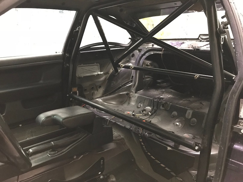

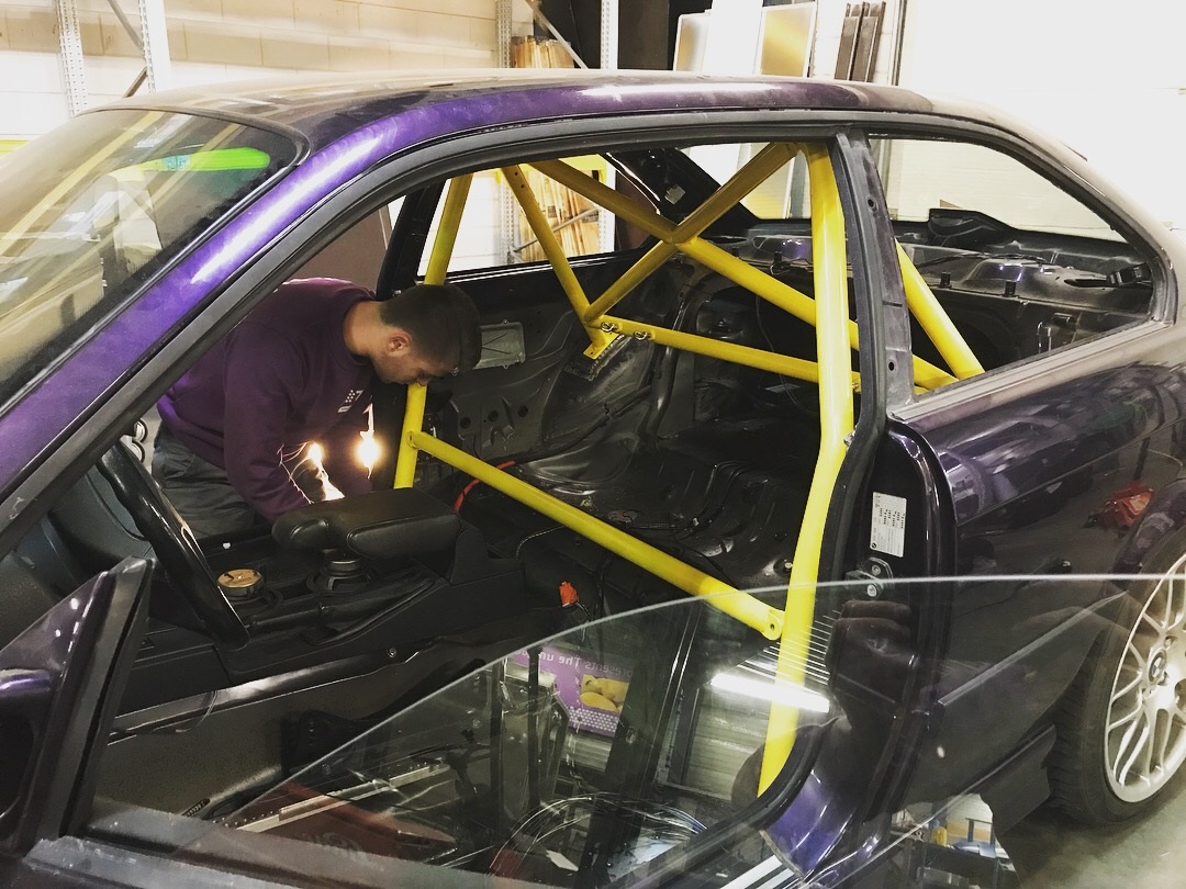

Eerst hebben we de rolkooi in de auto gepast, en hierbij de plaatsen afgetekend waar de platen moesten komen. Hierna hebben we de 4 platen op maat gemaakt, en de lasplekken op de carrosserie kaalgeslepen, zodat het goed te lassen is. Hierna zijn we de platen erin gaan lassen. Hierbij zat ik binnen in te lassen, en lag mijn collega onder de auto met een luchtspuit om te voorkomen dat de auto in de brand vloog. Bij het lassen van deze platen kregen we een mooie doorlassing, maar daardoor vatte het tectyl op de bodem erg snel vlam. Hierdoor was dit echt een klus die je met 2 personen moest uitvoeren. Nadat de 4 basisplaten voor de rolkooi op hun plek zaten, heb ik deze bijgewerkt waar nodig, en afgewerkt met strijkkit, en verf. Hierna heb ik de achterste deurpanelen er weer ingezet, zodat het er weer redelijk netjes uitziet. Uiteindelijk wil ik nog wel een keer de hele binnenkant laten spuiten, maar dat is iets voor de toekomst. Nadat de verf droog was hebben we heel voorzichtig de rolkooi in de auto getild, en deze vastgezet aan de auto. Hierbij heb ik gewoon standaard verzinkte 8.8 bouten gebruikt met borgmoeren, en carrosserie-ringen aan de onderzijde.
Ondertussen is de racer apk gekeurd, en op een paar kleine puntjes na, klaar voor het nieuwe seizoen. 30 & 31 Maart ga ik met een groepje naar de ring, en kan ik eindelijk de auto aan de tand voelen. Hieronder zal ik even uitleggen wat er allemaal aangepakt is de laatste tijd.

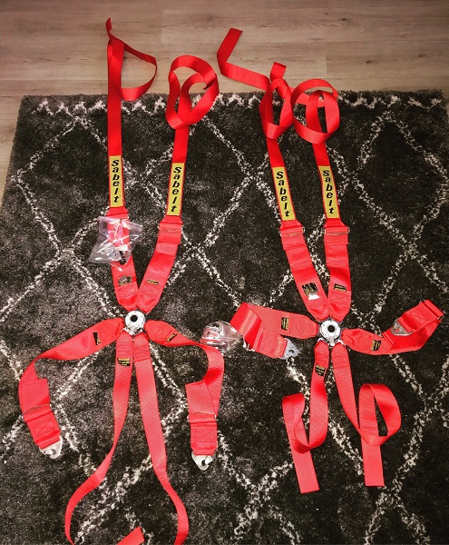

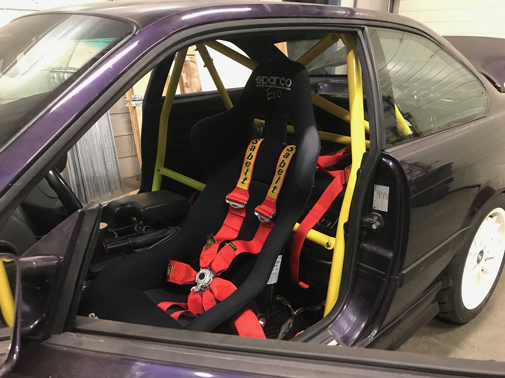

Nadat de kooi geplaatst was, was het tijd om de gordels te gaan monteren. Ik heb een setje Sabelt 6 punts gordels voor een mooie prijs kunnen aanschaffen, dus deze moeten erin komen.
De bevestigingspunten voor de schouderbanden zaten al in de rolkooi gelast, dus dat scheelde weer laswerk in de auto. Voor de overige gordelpunten heb ik lasplaten gekocht waar de gordelmoeren al aangelast zaten.

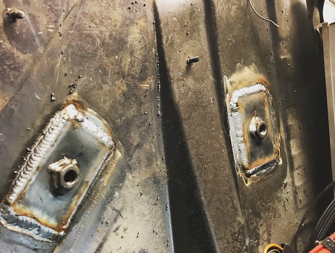

Voor het bepalen van de locatie van de lasplaten heb ik de kuipstoelen in de auto gemonteerd, en de gordels geplaatst zoals ik ze gemonteerd wil hebben, en de locatie van de lasplaten gemarkeerd. Hierna hebben we de stoelen er weer uitgehaald, en de plekken waar de platen moeten komen, kaalgeslepen.
Hier heb ik zelf weer het laswerk uitgevoerd, en lag mijn collega weer met een luchtspuit onder de auto om brand te voorkomen. Na het lassen hebben we de lassen afgewerkt met de slijptol, en behandeld met verf en strijk kit, om een mooie finish te krijgen. Nu de gordelpunten eindelijk op hun plek zaten, konden we de gordelogen erin schroeven, en de stoelen en de gordels monteren. Ik heb vorig jaar voor een leuke prijs 2 sparco evo kuipstoelen in nieuwstaat kunnen aanschaffen, incl. cnc gefreesde VAC motorsport floor mounts. Dit geheel ziet er erg netjes uit vind ik zelf. Voor de bestuurderskant heb ik nog een sparco slede aangeschaft, omdat ik met mijn lengte van 1,92 toch nog te dicht op de pedalen zat, en dat terwijl de stoel op de achterste stand gemonteerd stond. Dus deze slede kon er ook meteen tussen geplaatst worden, Nu de kooi, stoelen, en gordels gemonteerd waren, was het tijd om een sportstuur te plaatsen. Ik had nog geen idee wat voor mij de ideale zitpositie zou zijn, dus wist niet zeker of ik een vlak of een deepdish stuur moest aanschaffen. Ik heb hierbij gekozen voor een RRS suede 90mm deepdish stuur. Omdat dit voor mijn gevoel de ideale positie zou leveren, en de looks van een deepdish stuur mij erg aanstaan. Tevens is dit stuur betaalbaar, dus zou het niet erg zijn als deze vervangen moet worden voor een minder diep stuur, als de positie niet bevalt. En de rode stiksels passen mooi bij de gordels.

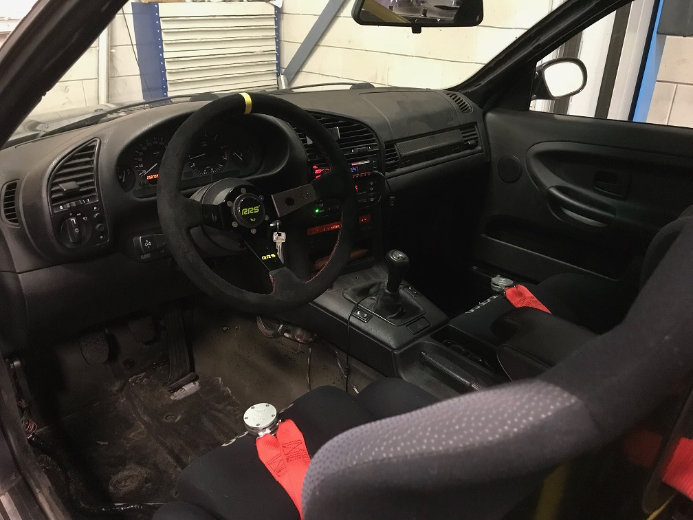

Persoonlijk vind ik de afwerking en kwaliteit van het stuur erg netjes, gezien de prijs. Het stuur voelt ook erg degelijk en stevig aan.
Voor mij is de zitpositie nu perfect. Nu het interieur zo goed als klaar is (voorlopig), was het tijd om de auto apk klaar te maken. De banden die erop zitten zijn redelijk gaar van de driftdag die ik in Oktober gedaan had, dus daarmee durfde ik de keuring niet in te gaan. En aangezien het nieuwe seizoen voor de deur stond, werd de zoektocht naar semi's gestart. Ik kon voor een leuke prijs nieuwe Toyo r888 threadwear 100 banden in de maat 225/45/r17 ophalen. Deze heb ik laten monteren bij een maat die in een garage werkt. Zowel voor als achter heb ik 15mm spacers geplaatst, en de wielen passen net aan zonder aanlopen. Aan de voorzijde heb ik iets meer negatieve camber moeten geven, en aan de achterzijde heb ik de wielkasten moeten rollen.

Ziet er netjes uit allemaal, de kooi in Clubsport spec staat ook knap
Is de hoek van de gordels ook correct? Niet te ver naar beneden.
Kan ik niet helemaal zien op de foto's.

Bedankt! heb een tijdje getwijfeld over geel, maar het heeft goed uitgepakt.bartb schreef: 09 mar 2018, 15:53 Ziet er netjes uit allemaal, de kooi in Clubsport spec staat ook knap![]()
De hoek van de gordels klopt volgens mij wel volgens de specs.
