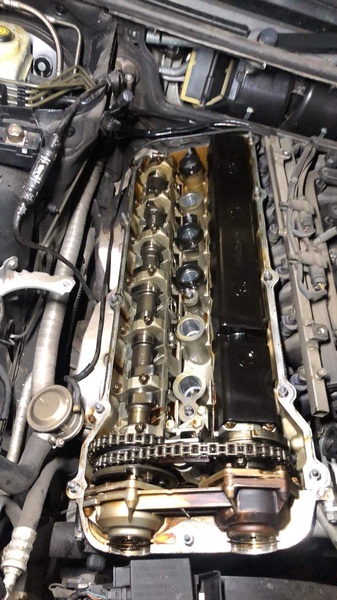

Hele mooie onderhoudsupgrade die elke E46 inmiddels wel kan gebruiken. OEM of Powerflex gedaan?
- MartijnGizmo
- Berichten: 13187
- Locatie: Almere
Re: Upgrade van MX-5 NA naar E46 330i
Zie de doosjes op de tweede foto...
- Barend
- Berichten: 1904
- Auto: F20 m135i
- Locatie: Breda
Powerflex!///Joost schreef: 03 mei 2019, 10:47 Hele mooie onderhoudsupgrade die elke E46 inmiddels wel kan gebruiken. OEM of Powerflex gedaan?
303xxx nu !Str8Six schreef: 03 mei 2019, 09:14 Goedbezig!
Vermoeden was destijds al dat het daar ergens wegkwam, garage kon nergens anders speling vinden.
Mooi om te zien dat je hem zo mooi houdt!
Op hoeveel staat de teller inmiddels?
Overigens ook nog 2 weken terug een Vanos revisie laten uitvoeren door PMotorsport. Ik kon nergens in de historie vinden dat het ooit al gedaan was dus kon vast geen kwaad. Patrick liet zien hoe smerig de oude was, zag er uit als iets dat dus zeker geen kwaad kon.

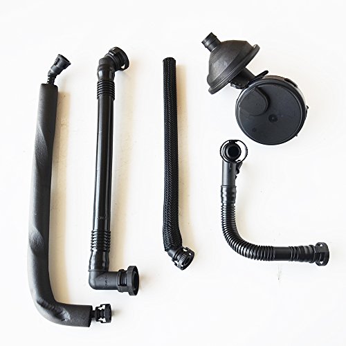

Ik overweeg om nog terug te gaan naar hem voor de CCV, hoewel die al wel eens gedaan lijkt te zijn zat ie verkeerd gemonteerd kwamen we achter tijdens het werk aan de Vanos.

CCV verkeerd gemonteerd?? Hoe kan dat dan want volgens mij kan ie maar op 1 manier.
- Barend
- Berichten: 1904
- Auto: F20 m135i
- Locatie: Breda
Nouja, ik weet natuurlijk de technische details niet, maar het tweede buisje (op deze foto) zit (bijvoorbeeld) verkeerd om gemonteerd:Martin van der Zwaard schreef: 04 mei 2019, 16:20 CCV verkeerd gemonteerd?? Hoe kan dat dan want volgens mij kan ie maar op 1 manier.
Het kan vast geen kwaad maar het spreekt niet van een professionele installatie.
Daarnaast kan ik ook niet vinden hoe lang deze erop zit en is al het plastic erg droog.
- Martin van der Zwaard
- Berichten: 8778
Das niet echt slim nee.
- Niels
- Berichten: 22663
- Auto: Prius+
- Locatie: Grunn...
Ik heb het ooit eens vervangen bij een 325ci maar kan me er niets bij voorstellen. Volgens mij past het allemaal maar op 1 manier, iig als het geen probleem geeft dan zou ik er niet meer naar omkijken.

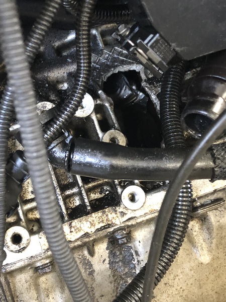

Het oude blok was wel vrij stuk, dat vreemde gat dat hoort daar niet..
Ik heb helaas een geen rootcause van waarom dit is gebeurd maar ik had een stukje voordat ie ermee stopte 240 km/u gereden, en ondanks goede olie (Castrol) en een recentie grote beurt kon het blok met 30xxxx km erop dit blijkbaar niet aan.

Nouja, ik weet wel wat er is gebeurd, de drijfstang van cilinder 3 is dwars door de zijkant van het blok naar buiten gekomen.. Zie de foto van het gat in de zijkant van het blok.Str8Six schreef: 17 jun 2019, 17:49 Vervelend om te horen Barend. Jammer dat er geen duidelijke oorzaak te achterhalen is. Zou het de bout van de oliepomp kunnen zijn? Dat is volgens mij 1 van de zwakke punten van de M54 bij hogere toeren. Voorderest kan ik ook niks bedenken. Geen hoge temperatuur of lekkage na het vreemde geluid?
