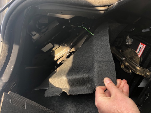

Sinds aanschaf van de E46 deden de parkeersensoren het niet, ik heb ze nooit echt gemist maar iedere keer dat je de auto in z'n achteruit zette gaf ie een irritante pieptoon. Die had ik eruit kunnen coderen maar het is toch mooier om het echt op te lossen.
Een bekend probleem met E46 parkeersensoren is dat de sensoren zelf stuk gaan dus ik had er al eens 4 gekocht om ze allemaal te vervangen, je kunt defecte sensoren herkennen door er dicht met je oor bij te gaan hangen, de defecte sensoren tikken niet. Bij nader onderzoek achte ik de kans echter klein dat het de sensoren waren aangezien ze alle 4 niet 'tikte'. Van de week kwam ik op Facebook ineens een PDC module te koop tegen, dus die heb ik gekocht en vandaag vervangen. Het probleem was direct opgelost!
De PDC module zit trouwens rechtsachterin in de kofferbak achter de bekleding, erg simpel te vervangen.

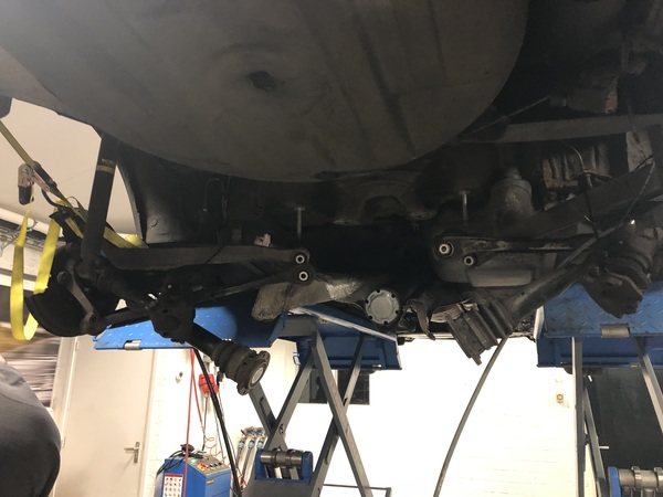

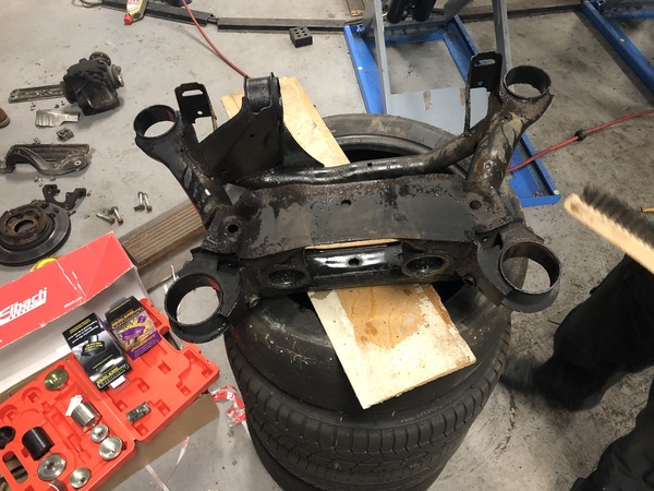

Afgelopen maandag en dinsdag met een vriend en een monteur de 330i uitgebreid onder handen genomen.
Begonnen met de rubbers van het subframe en het differentieel te vervangen.
Eerst heel de achteras los, diff eronderuit en het subframe er onderuit:
Daarna alle oude rubbers uit het subframe, sommige vielen er van ellende bijna uit dus het werd wel echt tijd.
Verse rubbers erin, helaas geen foto gemaakt voor ie weer onder de auto ging maar alle rubbers zijn vervangen.

Gisteren ook meteen de winterbanden weer ingewisseld voor de zomerbanden, en de auto meteen laten uitlijnen aangezien de hele achteras los is geweest.

Kijk, dan heb je meteen eer van je werk!Barend schreef: 02 mei 2019, 14:59 De bonk die ik had met schakelen is weg na het vervangen van de subframe rubbers, dat is wel heel fijn.
