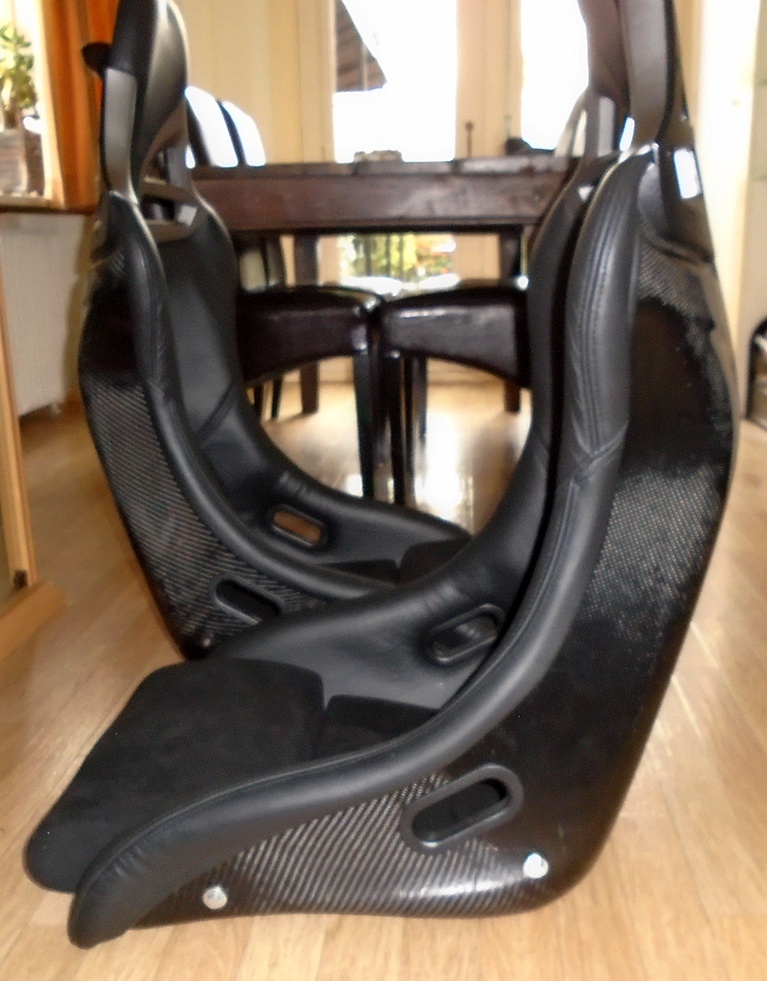

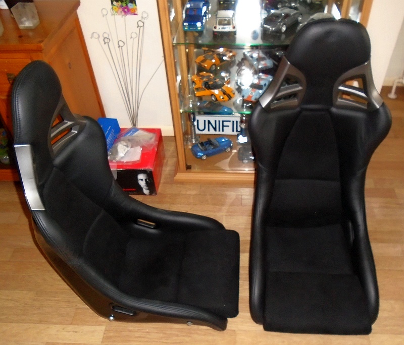

Dan heb ik nog nieuwe ongebruikte model porsche carrera gt stoelen (door de tijd daar staan wel wat lichte krasjes onder maar zie je verder niet als ze in de auto staan) overgenomen van een DF member,
van deze stoelen carbon met leer en alcantara
die zouden mooi smal zijn voor passing in interieurs met vrij weinig ruimte, weegt bijna niks,, iets van 6.6 kilo
smal zijn ze idd...thuis heb ik hem op de zachte vloer gezet en ben ff gaan zitten, hm...beetje te strak misschien :tooth: je zit wel vast dat wel, denk voor mijn hersenpan iets te? magoed, zal eerst in consoles e.d. zien te vinden voor een scherpe prijs en Z3, die krengen zijn ook duur...zij consoles en verstelbaar onder-frame

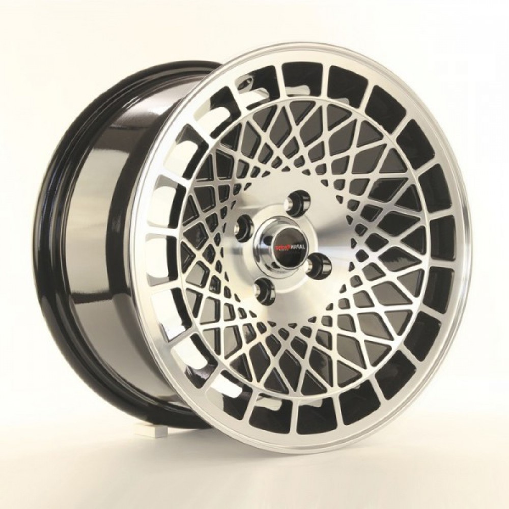

kwam gister deze tegen, dacht weer eens wat anders, kan best leuk staan in 18 of 19 inch breedset :coffee:
Japan Racing JR-10 velgen goud

GTRene schreef:kwam gister deze tegen, dacht weer eens wat anders, kan best leuk staan in 18 of 19 inch breedset :coffee:
Doe dan de originele ipv de 'namaak' > CCW Classics.

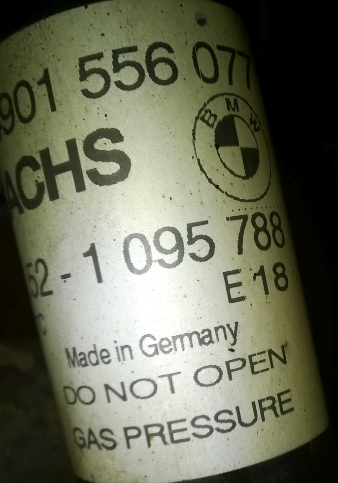

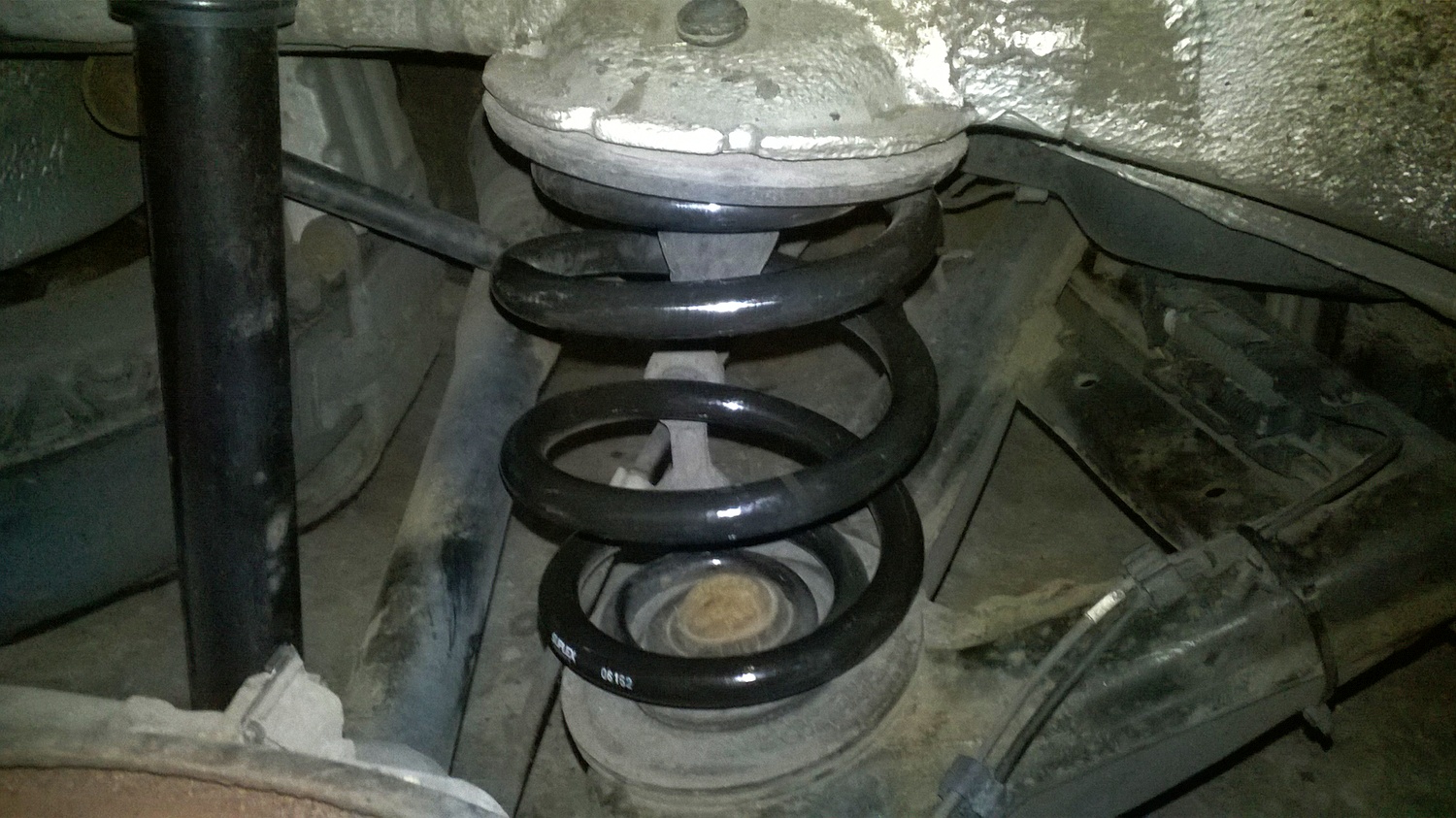

Bumper afgesteld en zag ook dat het onderstel (schokdempers/veren) nog vrij nieuw is, ook niet lang geleden aangepakt, onderhoud bij de kar was goed merkte ik wel, niet op bezuinigd.

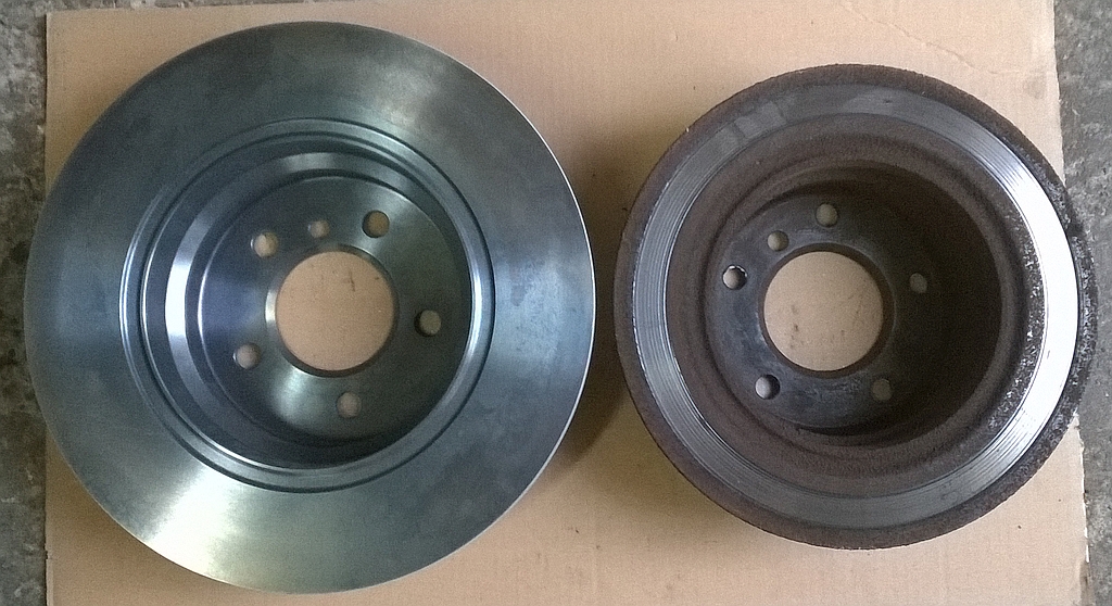

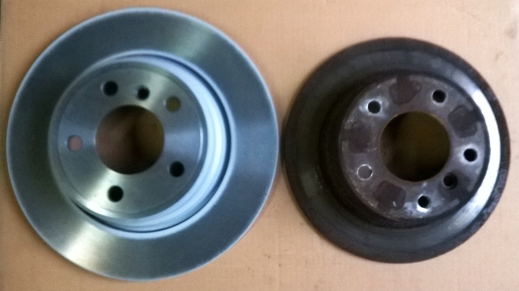

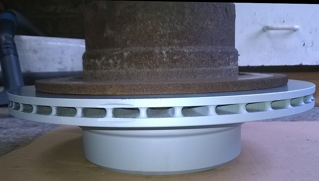

Toen ik er verder bij was dacht ik...hm...zal ik die roestige achterremschijf er ff afhalen, kan ik kijken of die nwe set past.
Ging gelukkig mooi en zag dat de remschoenen achter ook nog zo goed als nieuw waren, de remschijf echter niet :mrgreen: en zag dat ze als vet op sommige zaken dat keramisch vet hadden gebruikt, ook weer goed :thumbup:
Tot zover het goede nieuws :lol: de remschijf heeft grotere remschoenen die ik ook heb gekocht, maar dat originele systeem is net anders dan ik dacht...dat wordt nog ff wat bedenken waarschijnlijk.
Ook moet er een grotere stofplaat achter, want die raakt nu de schijf, maar die van de x5 4.8is is weer heel anders, kan trouwens geen mooi foto vinden van het type wat ik nu heb...lastig vergelijken, van de nieuwere X5 wel foto's genoeg.
edit: foto's van zo'n plaat gevonden, nu op zoek naar soortgelijke gaten maar dan groter.
leuke vergelijking, de oude 276 oid x 10 vs de 324x20 oid

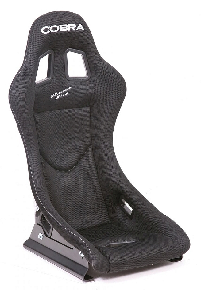

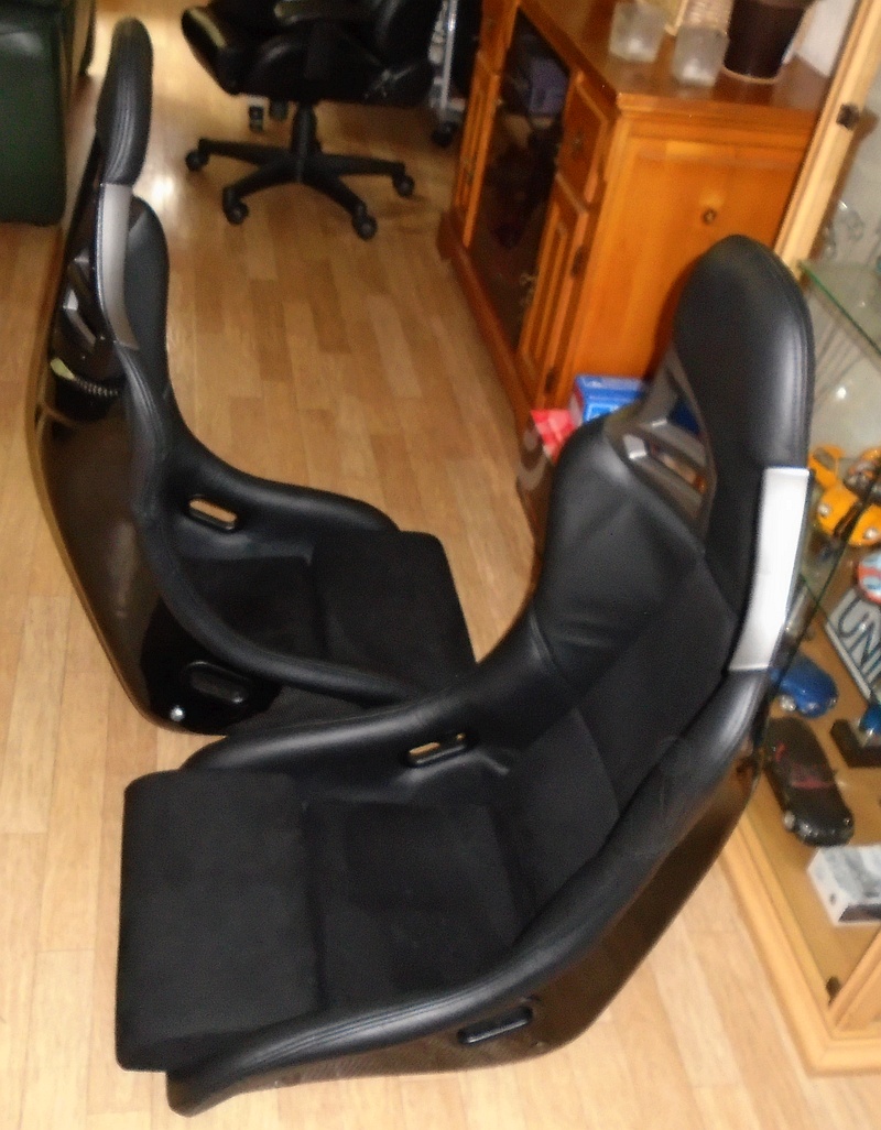

zou net aan kunnen, maar Recaro PP zijn eigenlijk net iets te breed bij de oren, het kan wel.

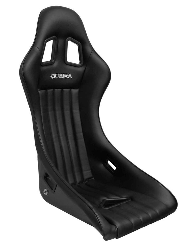

Maar wil nu gaan voor de Cobra Historic of Cobra Pro of V die zijn net als deze 'porsche' stoelen ook slechts 515 mm bij de oren, dus voor smalle cabines.
kijk zoiets, daar kan ik iets beter in zitten, iets minder vast, net als de Recaro en ook net zo duur of goedkoop, DF prijs is idd wel leuk.
de historic (is voorbeeld kan meerdere kleuren of 2 kleuren (wat duurder)
CobraHistoric fia perfect Z3.jpg (196.21 KiB) 3600 keer bekeken
Cobra historic fia_gc_v_1.jpg (138.83 KiB) 3600 keer bekeken
Cobra racer Pro
Racer Pro.jpg (263.25 KiB) 3600 keer bekeken
Cobra racer pro V
Racer Pro V.jpg (232.83 KiB) 3600 keer bekeken

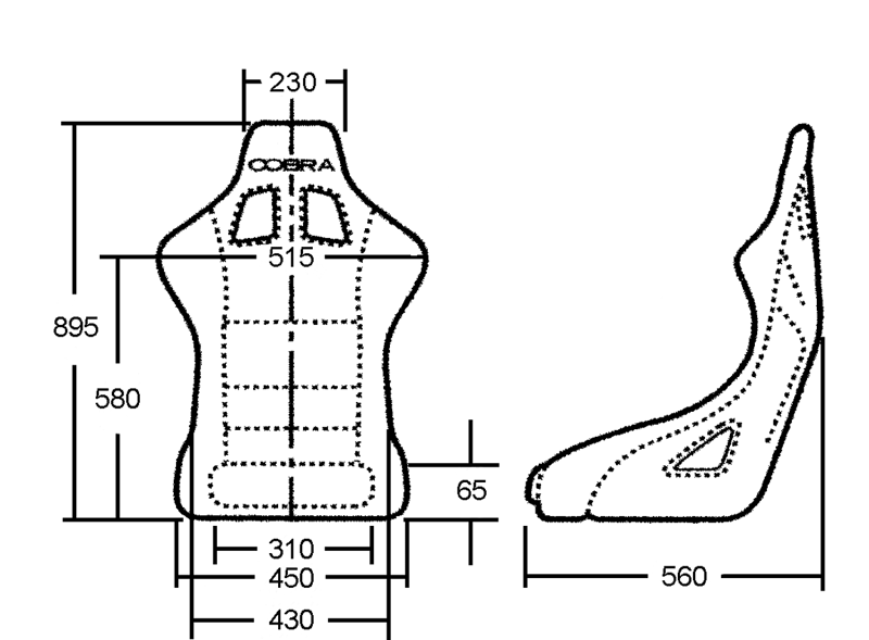

die hebben allemaal die smal maten bij de oren en voorkant
CobraRacerPro and historic.gif (42.76 KiB) 3600 keer bekeken

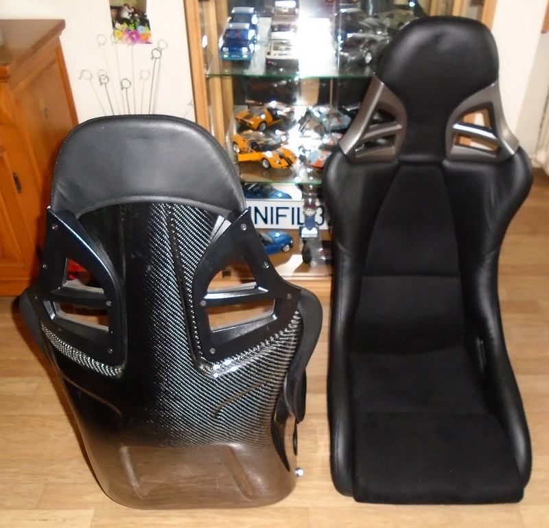

en hier de recaro pole position afmetingen, vooral bij oren net wat breder, 45 mm das zo'n 22.5 mm per kant waar het bv net de zijkant kan raken.
Die Carrera GT of 911 GT2/GT3 RS stoelen zijn bij de oren net zo breed/smal
en dus wel mooi overal in te bouwen en wegen slechts 6.5 kg, heb ik nog ff nagewogen :D

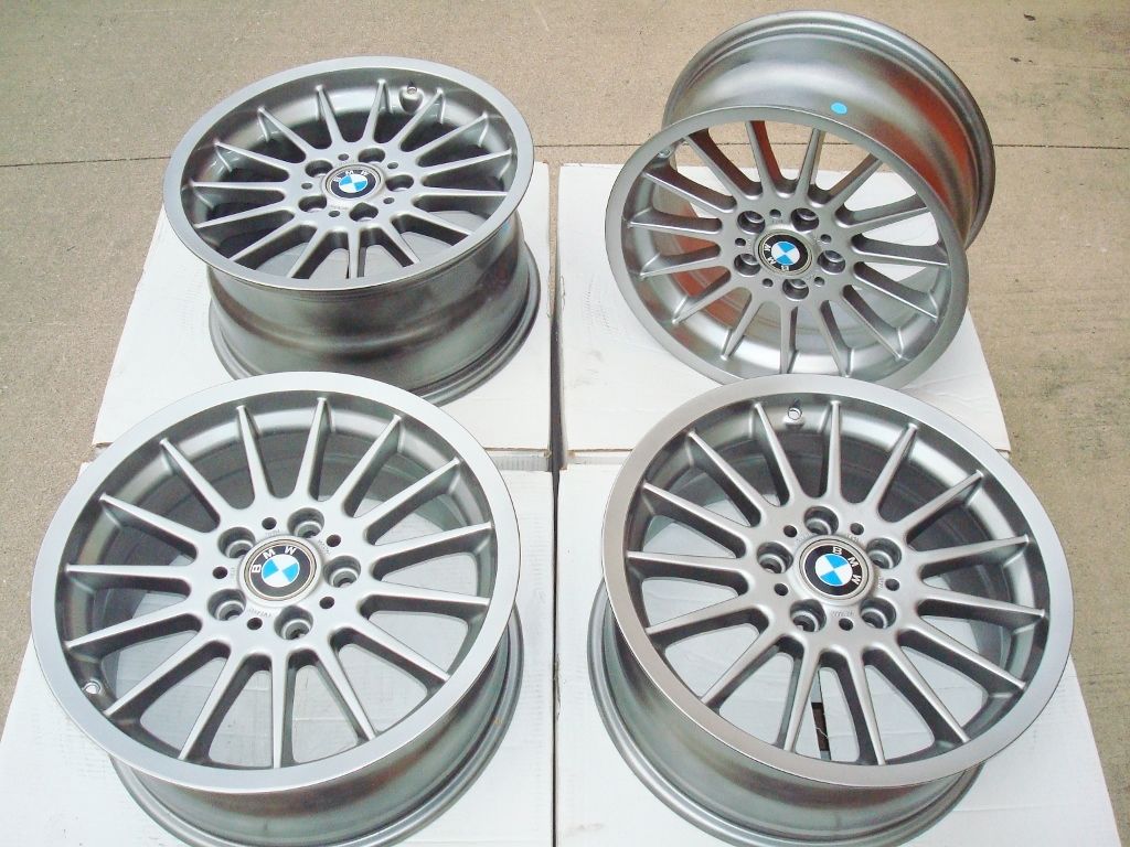

Ik heb nog een vraag voor mensen die al die bmw velgen zo kennen, niet dat ik de styles kan onthouden, moet dat telkens weer opzoeken.
Maar ik heb dus die style 32 in breedset op mijn auto en nu zag ik op die onderdelen site dat het waarschijnlijk de
2x 7.5J en 2x 8.5J alle in ET41 zijn met af fabriek bv een set Michelin banden, die heb ik er nu ook onder zitten,
banden origineel Vooras : 225/45 ZR17 Achteras: 245/40 ZR17
echter op mijne 245x40 rondom, denk foutje van iemand, maar staat wel dik en leuk dat het kan.
Nu had ik wel 1 wiel er af gehad gisteren toen ik bij de remmen bezig ging, maar zag zo niks staan in de velg,
buitenkant heel mooi strak zonder schade, maar binnenkant velg bladert door erosie oid de lak er half af zeg maar,m dus ook vrij moeilijk iets te kunnen lezen daar.
Maar ga er dan maar vanuit dat het idd bovenvermelde velgen zijn qua et waarde in 41 rondom met de 17 inch,
zodat ik dan van daaruit kan kijken hoe breed ik naar buiten kan gaan, het liefst zonder spacers.
Voor zijn geen spacers nodig, daar kan ik of weer ET40 of kiezen voor ET35
Achter waarschijnlijk wel, maar denk daar met een ET15 en 10mm spacer mooi weg te komen, maar moet ik nog ff goed narekenen en de schokbreker even loshalen en veer er tussen uit, om te zien hoeveel ruimte met de oude set-up naar de wielkast over is, dat moet netjes opgevuld worden :hungry:
Ik ga niet zover als bij de andere coupe, daar waren de randen licht gerold en ben ik eigenlijk niet van plan bij deze.
zo'n soort set is het schijnbaar, zag er toevallig 1 te koop staan voor Z3>
BMW BBS Style 32 Brilliantline 17inch STAGGERED For E36 Z3.JPG (145.97 KiB) 3477 keer bekeken

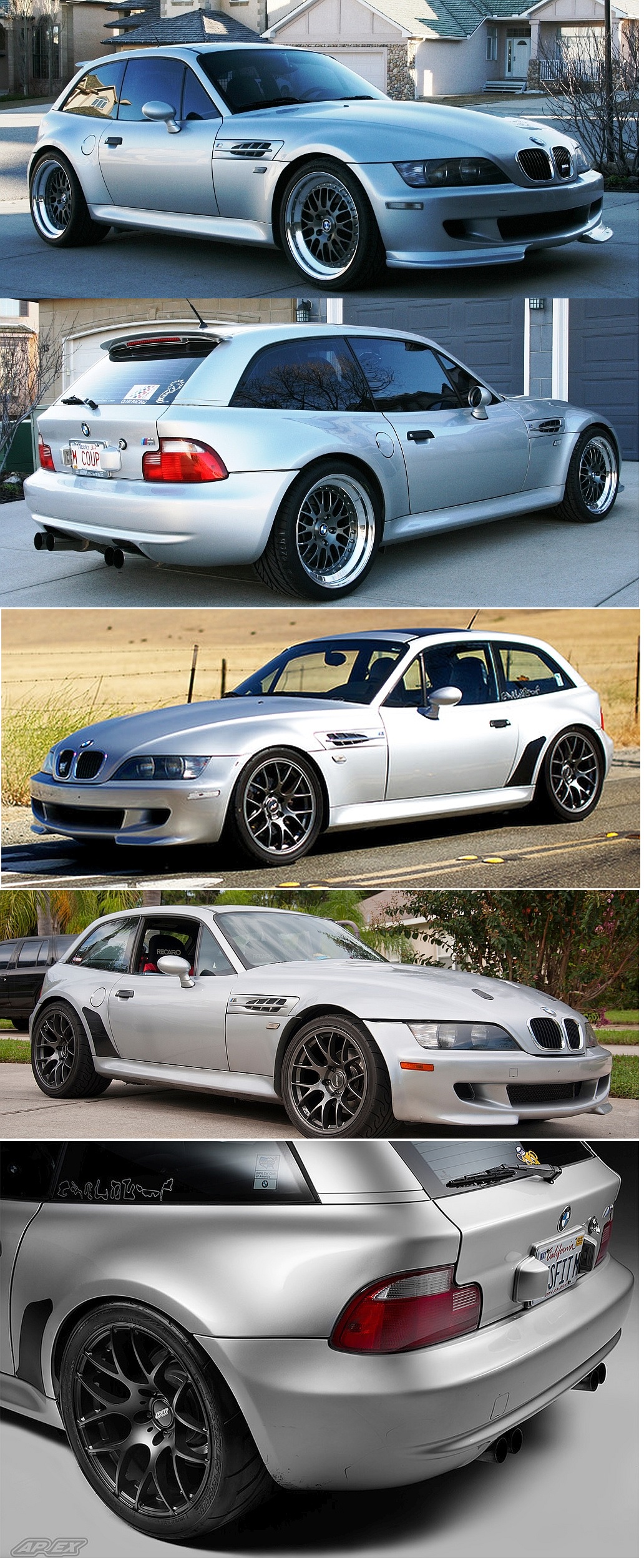

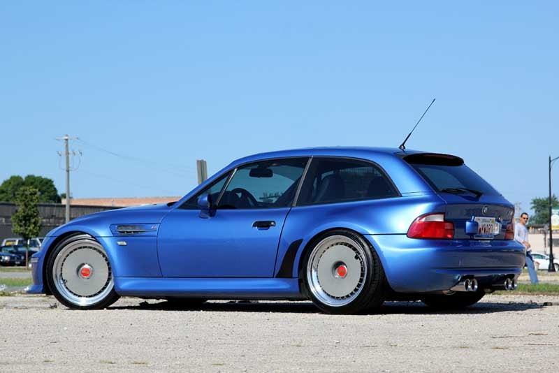

Zo had in vannacht deze voorbeelden van het web gedownload, net even allemaal zelfde breedte gezet en onder elkaar geplat zodat het overzicht wat gemakkelijker wordt.
Waarbij bv die met dat vlakke hart, ook gezien kan worden met bv goud kleur, maar kon daar gisteravond niet zo snel een mooi voorbeeld van vinden in combo met een zilver kleur auto, wel zwart.
Die met dat grove U profiel is ook wel leuk, in zilver netjes stoer in zwart meer ruig stoer oid.
maar die met dat grijze/anthraziet vlak en of in goud, vind ik ook mooi staan, keuzes genoeg en dat was alleen van gister laat :)
Velgen voorbeelden op Z3 Coupe.jpg (965.79 KiB) 3380 keer bekeken
Velgen voorbeelden op Z3 Coupe-.jpg (713.72 KiB) 3380 keer bekeken

@Mparallel, zoals die eerste 2 foto’s kan idd ook mooi, die andere is me wat te modem/tuning achtig.
je kan trouwens goed een shopje maken, wow...als ik zoets doe moet het 4-kant zijn en in een ander 4-kant passen, lol,
knip en plakwerk zeg maar.
@Niels, wil niet te laag, meer zoals die eerste 2 foto’s wat bv Mparallel poste, dat vind ik wel mooi, idd ben ik met je eens,
ik ga meer voor een chique sportief wiel, althans das de bedoeling.
Die link naar dat draadje met 19" is idd ook gaaf, heb daar nu net een vraag gesteld wat voor J maten en ET maten dat zijn.
Die sport set wat ik nu op die coupe heb veert wel goed, soepel, dempt goed, is ook nog niet zo heel oud als
ik de veren zo bekijk, vandaar wellicht dat het goed dempt, tis alleen net wat te soft nog voor mij.
Hoef trouwens niet zo kneiterhard (vooral voor) als in de OAO, maar iets wat er tussenin zit oid,
denk gewoon voor een 6/6 qua veren, heb al een vraag naar prijzen staan voor een set coilovers.
Neem ook geen ofset ala M want dan kun je niet bij bv 2 van de 4 boutjes voor camber verstellen,
en ach, hoeveel zal zoiets doen zo’n extra ofset..., nah gewoon alles nieuw en wat stugger spul, lijkt mij
een mooi compromis en goed mee te rijden over straat.

Alle foto's zijn dezelfde velgen :)
Op die andere foto zitten er turbofan covers op.
