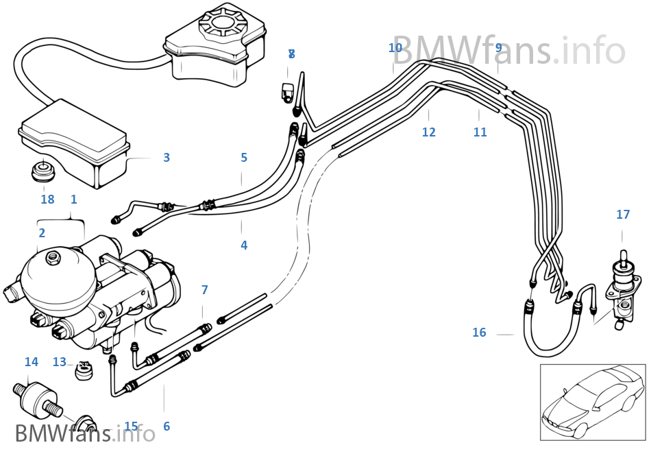

Dat is dus de accumulator. Die van jou is vers, die van Milka niet.
Mijn SMG deed dit ook toen ik hem kocht. Steeds weer draaien, omdat hij dus druk verliest door een versleten accumulator.
Toen ik die vervangen heb, was dat ook meteen over.
Bij een goed system, moet je na het instappen en sleutel omdraaien, direct kunnen starten.
Het verwisselen van dit ding is in elk geval een fluitje. Geen goedkoop onderdeel (rond de €250 afhankelijk van hoe goed je met je dealer bevriend bent). Maar die zou dan toch wel weer een tijd mee moeten gaan.
Na vervangen moet je het systeem ontluchten. Dit kan alleen met een computer. Er zit geen fysiek ontluchtingsventiel waar dan ook in het systeem.
Het moet dus door de boel aan te sturen de lucht zelf richting het reservoir drukken.
Daarom is het aan te raden de procedure meerdere keren te herhalen en daarna nog eens per week/maand.
Ik heb zelf een GT1 systeem, dus voor mij is dat makkelijk. Een must voor een M3 SMG, want je wilt niet bij elke error afhankelijk zijn van een dealer.

GT1 is het hele diagnosesysteem van BMW. Maar het gaat zeg maar om die gele kop en software.
Dealer zou dit zeker moeten doen. Vraag me af of die het ook herhalen of gewoon 1x aanslingeren en dan het goed vinden (computer zegt immers dat de procedure afgerond is)

Wat er kan gebeuren is dat de accumulator zijn stikstof druk verliest. Wat er dan gebeurd is dat de pomp wel keurig 80 bar levert, maar als het stikstofvolume is de accumulator unit dus nul is, dan perst hij de hele accumulator vol vloeistof in plaats van dat een deel vloeistof is en een deel dus samengeperste stikstof.Milka schreef:zonder de intentie je draadje te kapen, mag ik nog even hierover door?
Net de auto bij de dealer gebracht.MParallel schreef:Dat is dus de accumulator. Die van jou is vers, die van Milka niet.
Die willen eerst zelf beoordelen.
Zij zeggen dat er dan een olie lekkage moet zijn, want hij is dan lek.
Als die niet lek is dan vermoeden zij dat de pomp te weinig druk opbouwt.
Aangezien ik geen lekkages zo heb gezien, verwacht ik dat de dealer met een pomp verhaal gaat komen.
Uit Mparallel begrijp ik dat dit ding kan slijten zonder lek te zijn.
In feite bouwt de pomp voldoende druk op, want ik kan instappen en starten.
Hij is alleen wat luidruchtiger en het systeem verliest druk tijdens het rijden.
Wat is waar en wat is wijsheid?
Dat is een makkelijke diagnose, kan je zelf ook zien als je een tool hebt die de hydraulische druk uitleest. Namelijk dan word het systeem opgepompt tot 80 bar, en bij 1 handeling, schakelen oid ploft de druk direct in elkaar en begint de pomp weer te draaien.
Daardoor trek je het reservoir leeg en dan gaat je pomp janken omdat hij geen vloeistof krijgt.
Je moet de leiding van het externe reservoir naar de hydraulische unit (daar zit ook een reservoir op) overigens ook ontluchten als dat leeg geweest is, anders gaat je pomp ook lucht trekken.
- MParallel
- Berichten: 9430
- Auto: BMW
Re: Bme E36 M3 en E60 540I
Nou ik wil me beslist niet tot SMG expert rekenen. Het is meer uit noodzaak dat ik korte tijd de nodige kennis heb opgedaan, mede dankzij andere SMG eigenaren, waaronder Bert.Hn500001 schreef:...Volgens expers (Mparallel) zou je de pomp alleen kunnen laten reviseren. Ben benieuwd wat het wordt...
Wat je laat reviseren als de pomp stuk is, is niet de pomp. Die gaat niet stuk (ja alles kan stuk, maar dat is niet aannemelijk). Wat stuk gaat is de electromotor die de pomp aandrijft. En net als elke electromotor (denk startmotor, denk dynamo) kun je die opnieuw laten wikkelen.
Probleem bij de E36 SMG is dat deze direct naast het uitlaatspruitstuk zit en die wordt behoorlijk warm op een M3. Dat hitteschildje is leuk, maar houdt niet alle warmte tegen. Daardoor gaat de plastic insullatie vd motor stuk en krijg je sluiting.
Aangezien BMW (en Sachs ook niet) deze niet los verkoopt, kun je bij de dealer een compleet nieuwe unit a €3500 aftikken. Wat natuurlijk waanzin is.
Koop dus voor een paar €100 een oude unit en haal daar de electo-motor af en laat die reviseren voor onder de €100 bij een electro zaak. Dan heb je vast een verse klaar liggen mocht het een keer zover zijn.
Ik weet niet hoe ver de leidingen speling hebben, maar anders zou je met 2 man de motor moeten kunnen wisselen zonder de leidingen te hoeven ontkoppelen.
Vervolgens laat je je kapotte pompmotor reviseren en heb je weer een verse klaar. Goed voordat die andere de geest geeft zou je alweer heel wat km's verder moeten zijn.

Dat is dus de "hydro unit"
21.53.2.229.082
Op Ebay.de staan er altijd wel wat, maar daar vragen ze nog steeds goud geld, omdat ze weten dat ze bij BMW €3500 kosten.
21.53.2.229.082
