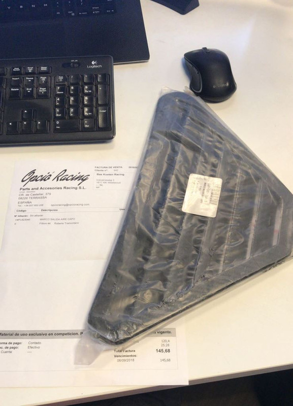

Erminio
Berichten: 802
Locatie: B-Town
Re: Frank - VW R32 HGP Turbo
Bericht door Erminio » 27 sep 2018, 19:14
In de motorkap :mrgreen:
Vorgie week binnen gekregen..
Voor de Golf..

Jeffrey026
Berichten: 1658
Bericht door Jeffrey026 » 28 sep 2018, 18:25
@erminio, 145e voor roostertje? Hoop geld voor iets simpels of vergis ik mij nou?
Via alie geen goedkopere oplossing te krijgen?
Erminio
Berichten: 802
Locatie: B-Town
Bericht door Erminio » 29 sep 2018, 10:21
Jeffrey026 schreef: 28 sep 2018, 18:25 @erminio, 145e voor roostertje? Hoop geld voor iets simpels of vergis ik mij nou?
Klopt, is idd niet geodkoop, maar dit is wel de orginele WTCC supercopa MK2 bonnet air duct van Cupra (tegenwoordig geen Seat meer) Sport :roll:
Is van carbon, maar dan weer wel "made in Germany" :lezen:
Erminio
Berichten: 802
Locatie: B-Town
Bericht door Erminio » 29 sep 2018, 10:22
Erminio schreef: 29 sep 2018, 10:21
Klopt, is idd niet goedkoop, maar dit is wel de orginele WTCC supercopa MK2 bonnet air duct van Cupra (tegenwoordig geen Seat meer) Sport :roll: Ik probeer hem zo orgineel mogelijk te houden :tooth:
