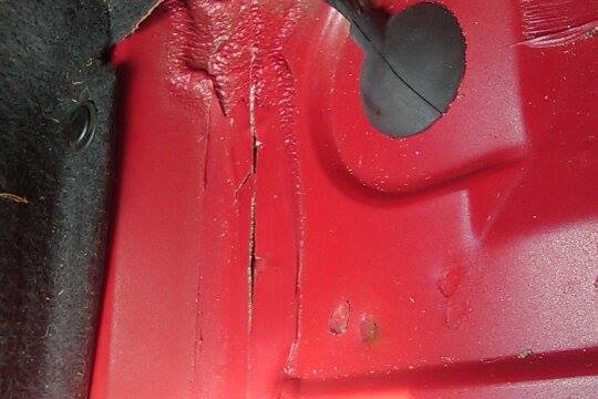

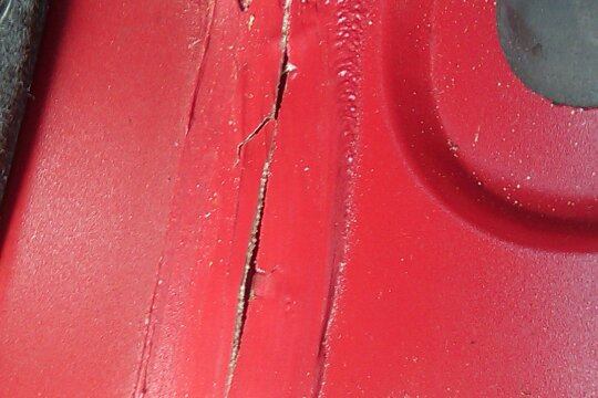

Re: Z3 ///M Coupé Imolarot zwei: raad het plaatje
Z3M rijders herkennen dit waarschijnlijk wel.
Met dit warme weer en zonder werkende airco rij je met je raampjes open, en toen hoorde ik het krakken en klakken.
Nu ben ik een dubbeloog setup aan het overwegen :
Maar ik weet nog niet goed wie wat en hoe...
- 10528179_10152499535266136_1983244623_n.jpg (33.22 KiB) 4279 keer bekeken
- 10528152_10152499535121136_2086708462_n.jpg (29.01 KiB) 4279 keer bekeken

Ai dat is klote. Wel prettig dat je er nog op tijd bij bent.
Re: Z3 ///M Coupé Imolarot zwei : raad het plaatje
die dubbelle ophanging is wel 1 van de mooiste oplossingen, gelijk beter verdeeld, binnenin kan je ook nog extra verzwaren verdeeld over de vloer, komt toch onder de afdekking als je het wat uit meet, is er nog een mooiere verdeling van de krachten op.
de meeste puntlassen moeten ze ook opnieuw uitboren en lassen, vaak zijn er redelijk wat, maar als je voor de dubbele oplossing gaat dan wordt veel automatisch al meegenomen.
benieuwd wat je kiest, bij de dubbele moet je wel ook een nwe achterdeksel van het diff halen, is redelijk prijzig dacht ik?
deze heeft ook wel wat stevigs gemaakt, zelf ontwerp
http://forums.bimmerforums.com/forum/sh ... eplacement" onclick="window.open(this.href);return false;
