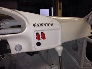

Bericht door TonM3 » 07 dec 2013, 17:38

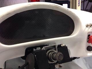

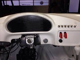

Zo het dashboard is bijn klaar om te laten flocken :D word echt netjes.

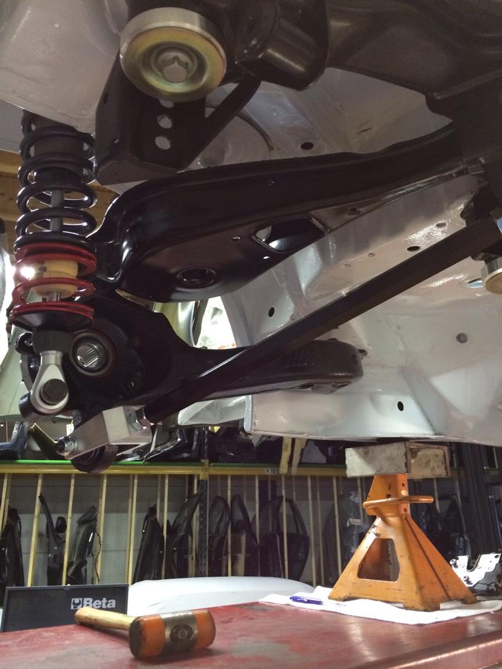

Bericht door TonM3 » 15 dec 2013, 21:54

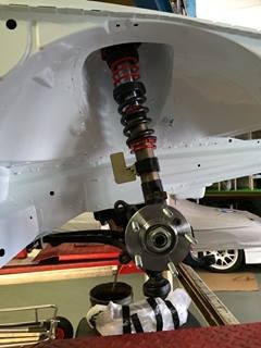

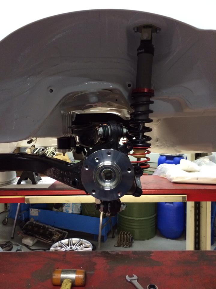

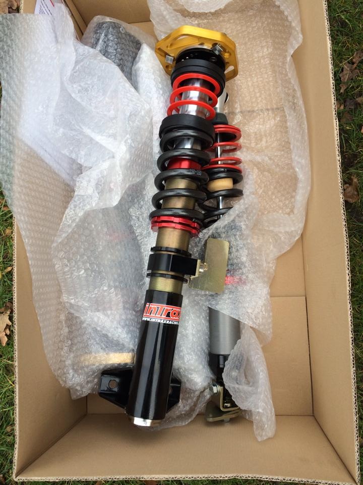

Zo vandaag de schokdempers opgehaald, de werkplaats weer helemaal tip top in orde gemaakt dus aankomende week kunnen we er weer tegen aan!

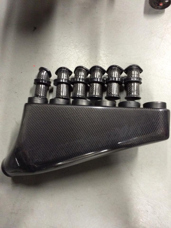

Het dashboard is weggebracht om te flocken.

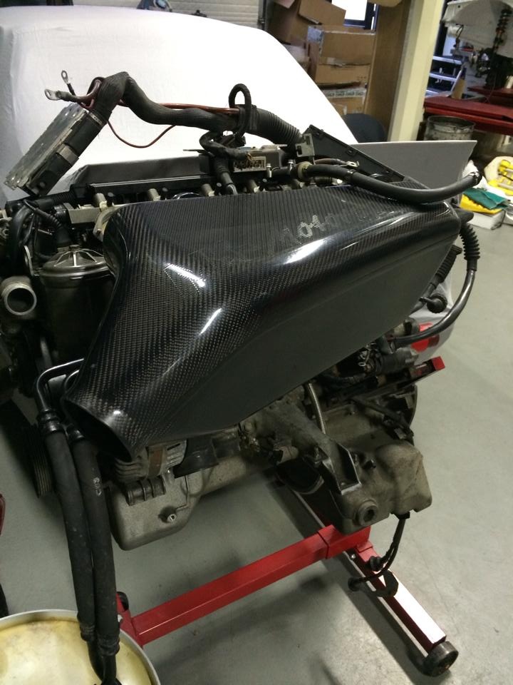

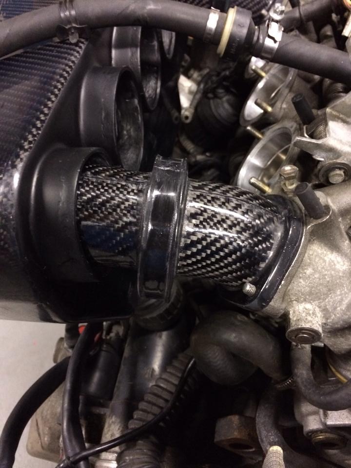

De 3.0 motor word weer even opgefrist, airbox is onderweg :)
Berichten: 9458
Re: M3 E36 RACER BUILD
Bericht door MParallel » 15 dec 2013, 23:03
Mooi spul!

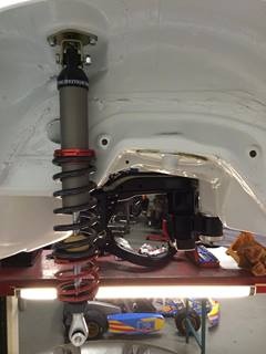

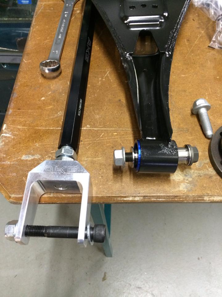

En prachtige sleutelruimte.
Wat is dat nou voor verstelbaar deel onder de veer? Ophangpunt van de droplinks?
TonM3
Berichten: 74
Lid geworden op: 28 dec 2012, 09:57
Bericht door TonM3 » 16 dec 2013, 08:32
Thanks!
Hier worden de reactie stangen aan bevestigd die weer naar je stabi gaan.
MParallel schreef:Mooi spul!
Berichten: 19100
Bericht door ErikS » 16 dec 2013, 08:48
Potverpeurno garage.
Berichten: 9458
Bericht door MParallel » 16 dec 2013, 12:13
Noemen we dat hier reactiestangen? Haha nou ja, droplinks is zelfde.
Interessant en mooi dat die verstelbaar is. Ik mis deze aansluiting op mijn Bilstein PSS9 set, die nota bene voor een M3 is. De droplinks heb ik dus moeten vervangen door kortere die op de draagarm zitten.
Zit me nog steeds niet lekker en Bilstein reageert niet eens op mails. Een M3 heeft dunne stabi's vanwege die droplinks op de demper, maar nu is deze slechter dan de dikkere op mijn 328i. Die past alleen niet op een M3.
Bij de Clubsport Pss9 variant zit dat punt er wel weer op, daar is het schroefdraad deel korter. Maar dit zou een mooie oplossing zijn. (als dat al zou passen).

Bericht door pjvandergaag » 16 dec 2013, 18:38
[quote="TonM3"]Thanks!
en scheuren vaak (al 2x)
Bert ///M3
Berichten: 9549
Auto: E36 M3 & F82 M4CS
Bericht door Bert ///M3 » 17 dec 2013, 11:03
Dan rij je zeker met een dikkere voorstabi. Dan willen ze nog wel eens breken ja.
Het mooie van dat verstelbare systeem is dat je de auto beter uitwegen kan. Uitwegen met vaste droplinks heeft niet zo veel nut ivm preload op de stabi's zeker als je ook nog eens dikke hebt. Dan ontstaat er een constante twist op de stabi en die verpest je uitweegresultaat al. Of je moet hem uitwegen met de stabi's vast en de preload voor lief nemen, maar dan krijg je een verschillend bochtengedrag van links naar rechts.

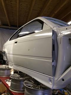

Helaas afgelopen week en aankomende week te weinig tijd. De motor is onderhanden genomen, alleen nog even goed schoonmaken. Nog even wachten op wat draaiwerk en dan kan het onderstel worden afgemaakt. Nu eerst het plaatwerk pasmaken.

das wel een aparte topmount zo met zo'n type schokbreker :)

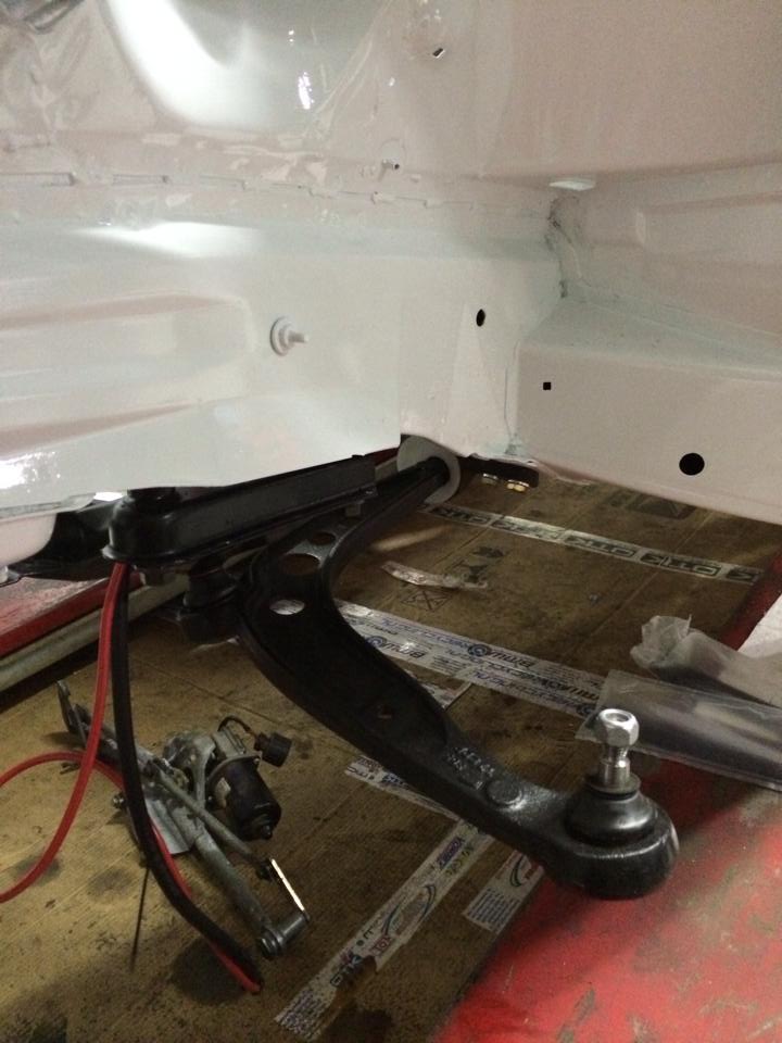

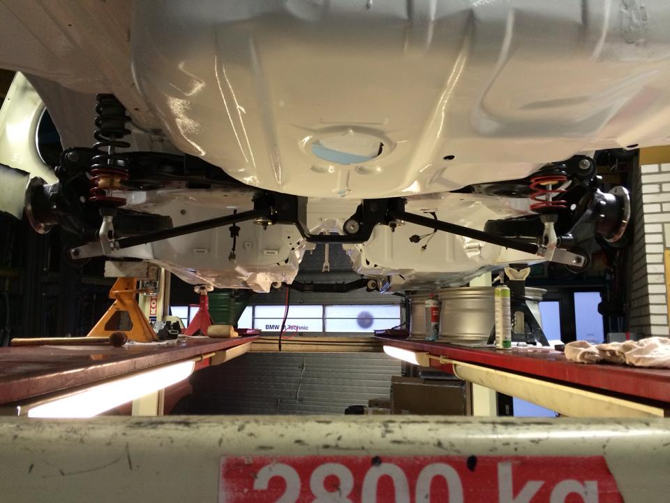

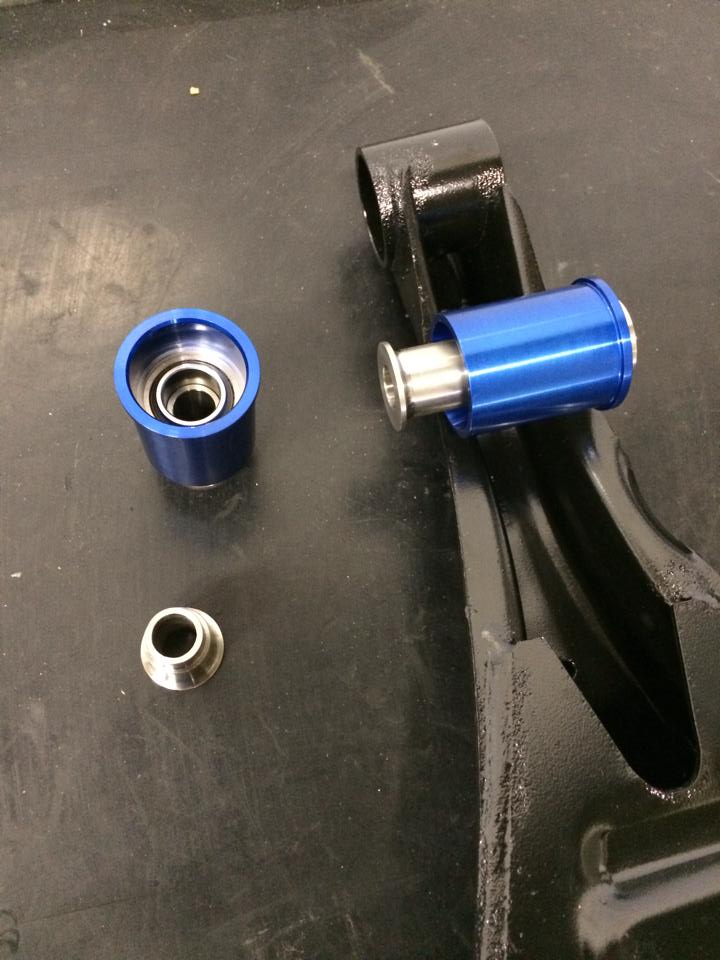

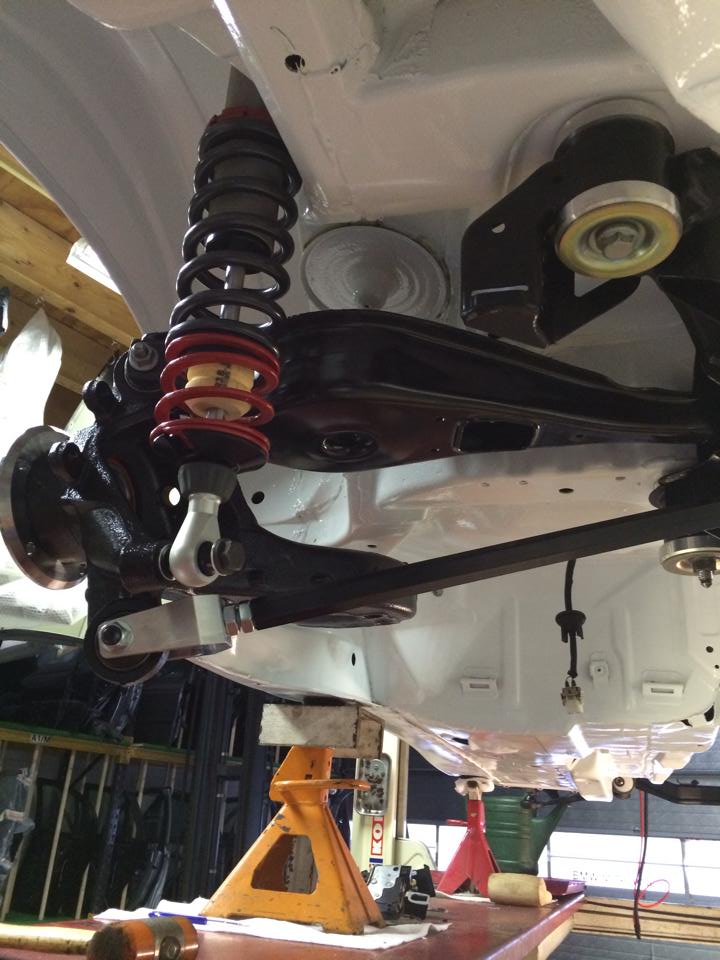

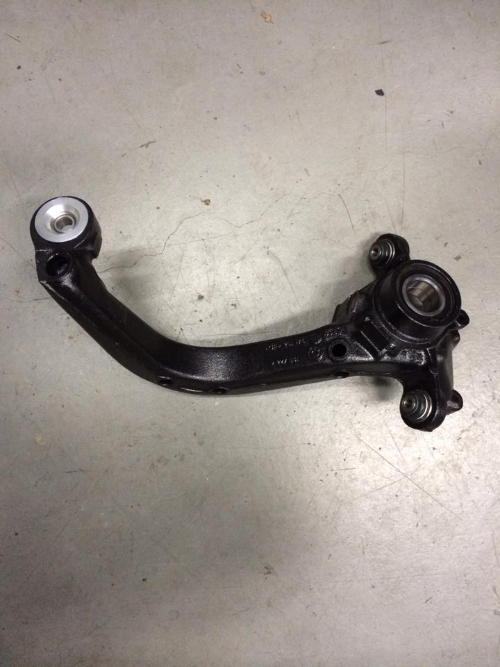

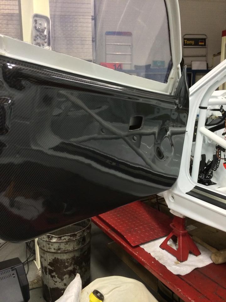

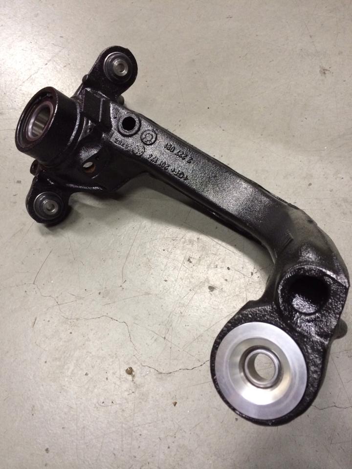

Bericht door TonM3 » 15 jan 2014, 20:17

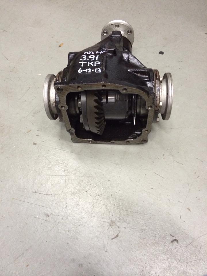

Zo weer even een paar uurtjes kunnen knutselen. De wielophanging achter is een aardig eind in de goede richting, alles in uniballs gezet, alle wiellagers vernieuwd etc. Nu nog even wachten op het grotere diff deksel dan is achter alles klaar.

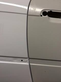

De volgende stap is de polyester deuren pasmaken.
Gr.
Ton

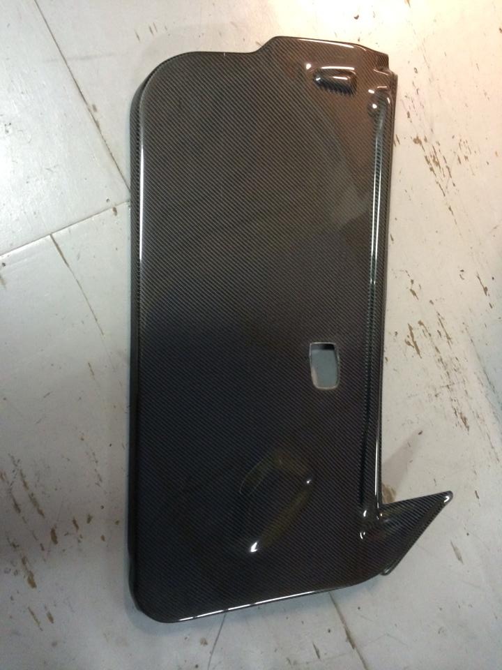

Bericht door TonM3 » 20 jan 2014, 21:32
Vandaag weer wat goodies binnen gehad :) ziet er top uit, hopen dat we snel weer aan de gang kunnen!
Berichten: 22663
Bericht door Niels » 20 jan 2014, 21:42
Lekkerrrrr hoor :crazy:
