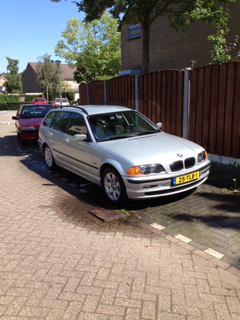

Foto van afgelopen week na de eerste wasbeurt met de hand
Ga eigenlijk altijd door de wasstraat vanwege tijdgebrek.
- foto.JPG (162.3 KiB) 4116 keer bekeken
