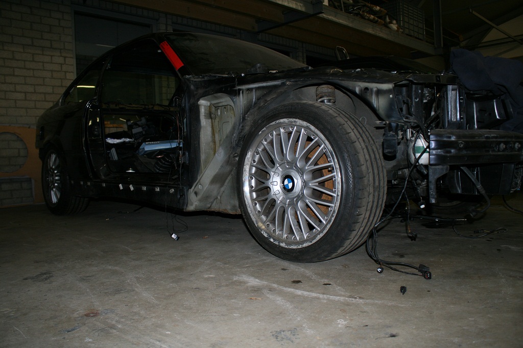

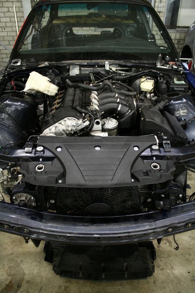

Inmiddels weer een hele hoop verder. Radiator erin, kabelboom verder afgemonteerd op de achterkant na (i.v.m. spuiten), dashboard er compleet in met airbag, climate control, autoradio, voorfront met kappen en plastic spul etc. etc.
Foto's vertellen meer dan woorden:
- IMG_4817.JPG (273.1 KiB) 3274 keer bekeken
- IMG_4820.JPG (224.57 KiB) 3274 keer bekeken
- IMG_4823.JPG (232.39 KiB) 3274 keer bekeken

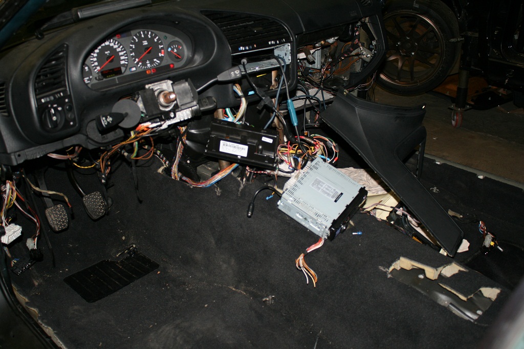

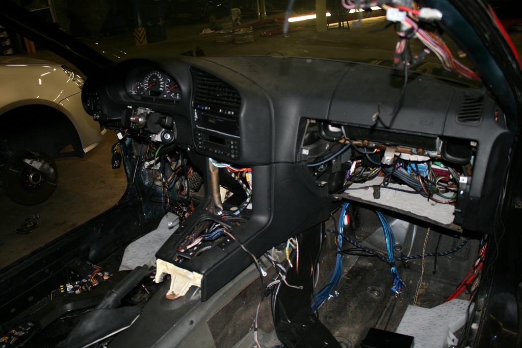

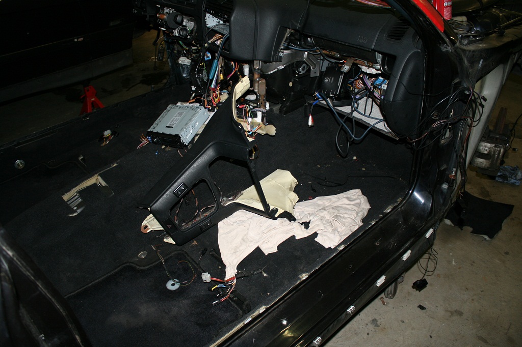

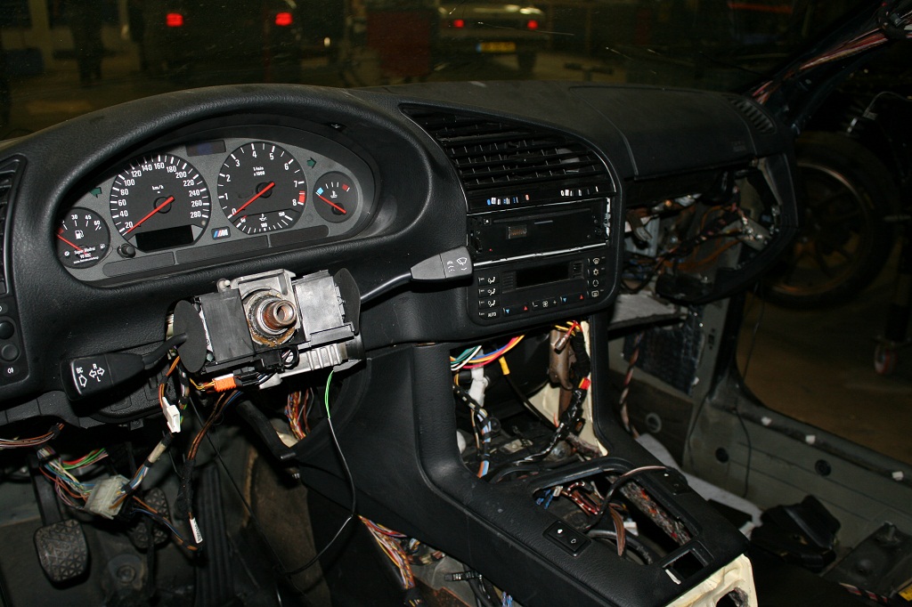

Praktisch iedere dag sleutel ik 's-avonds aan de M3.. hij moet nml. 12 november klaar zijn en gespoten.
Gaandeweg de week 3 problemen gehad: contactslot vervangen, radio functioneerde niet volledig en benzinetank moest gewisseld worden.
Contactslot was snel opgelost door de gehele stuurkolom te vervangen door die van de Estoril blauwe (techniek donor). Reserveonderdelen hebben is best handig!
Radio was snel opgelost door een vriend van me (toevallig de buurman van Bas) die daar een eigen zaak in heeft, wat het was wilde die niet vertellen dus dat is onbekend. Belangrijkste is dat de radio het doet, equalizer, bluetooth module.. alles werkt. Navi doet het ook dus dat is mooi.
Tot slot dan nog de benzinetank.. Wat een achterlijke constructie is dat... Hoe die hangt is best simpel en doeltreffend gemaakt, maar allerhande leidingen van aanvoer, afvoer en ontluchting bovenop waar je dus niet bijkomt... De leiding an sich wel, maar de knijpsluitingen niet waarmee ze vast zitten
Uiteindelijk de tank los en de andere benzinetank gestript aangezien er wat leidingen bleven hangen... breekt er een ontluchtingsnippel af. Al met al dat wel weer gefixed, maar met het gekloot om de tank eronderuit te halen en omdat de nippel gelijmd is en moest drogen geen montage van de andere benzinetank....
Wat dus ook betekent geen aandrijfas en uitlaat eronder, want die komen daarna pas.
Tot slot brak er ook een nippel van het benzinefilter af, en die hebben ze niet op voorraad bij de plaatstelijke groothandel.
De aansluitingen zijn met klik-/schuifkoppelingen, net wat anders en ook alleen op de 3.2.
Heb ik weer natuurlijk, want verder ligt ieder Mann benzinefilter voor BMW bij de desbetreffende groothandel in veelvoud op voorraad.
Maar ach, de auto wordt steeds meer auto, ik vind hem steeds mooier en gaver worden, en hij is niet eens af, laat staan gespoten.
Ik ben van nature een positief mens dus keek net met een goed gevoel terug op de foto's die ik gemaakt heb, die jullie hieronder kunnen terugvinden.
Voor zover, nu lekker weekend, maandag weer een nieuwe sleuteldag

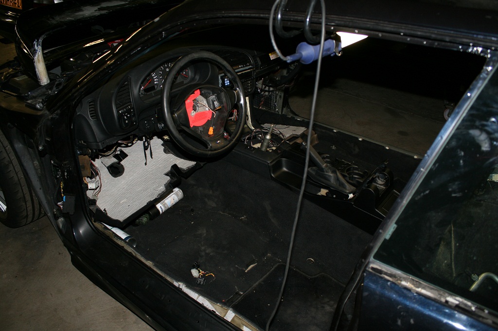

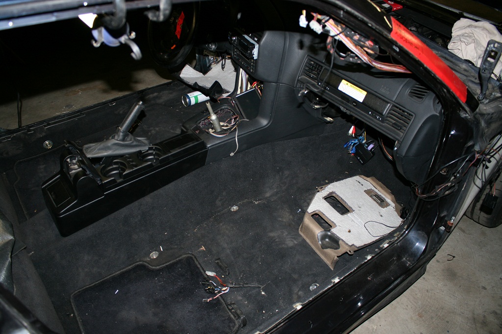

- Eindelijk op contact!

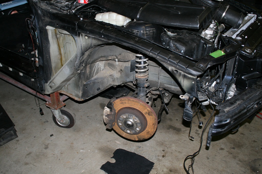

- IMG_5582.JPG (239.56 KiB) 2378 keer bekeken
- AST en 330i remmerij
- IMG_5583.JPG (276.27 KiB) 2378 keer bekeken
- Wat demontage i.v.m. storing
- IMG_5584.JPG (240.93 KiB) 2378 keer bekeken
- Nieuw versus oud
- IMG_5585.JPG (263.44 KiB) 2378 keer bekeken
- Achteras gemonteerd
- IMG_5587.JPG (183.78 KiB) 2378 keer bekeken
- Op z'n sokken
- IMG_5598.JPG (218.57 KiB) 2380 keer bekeken

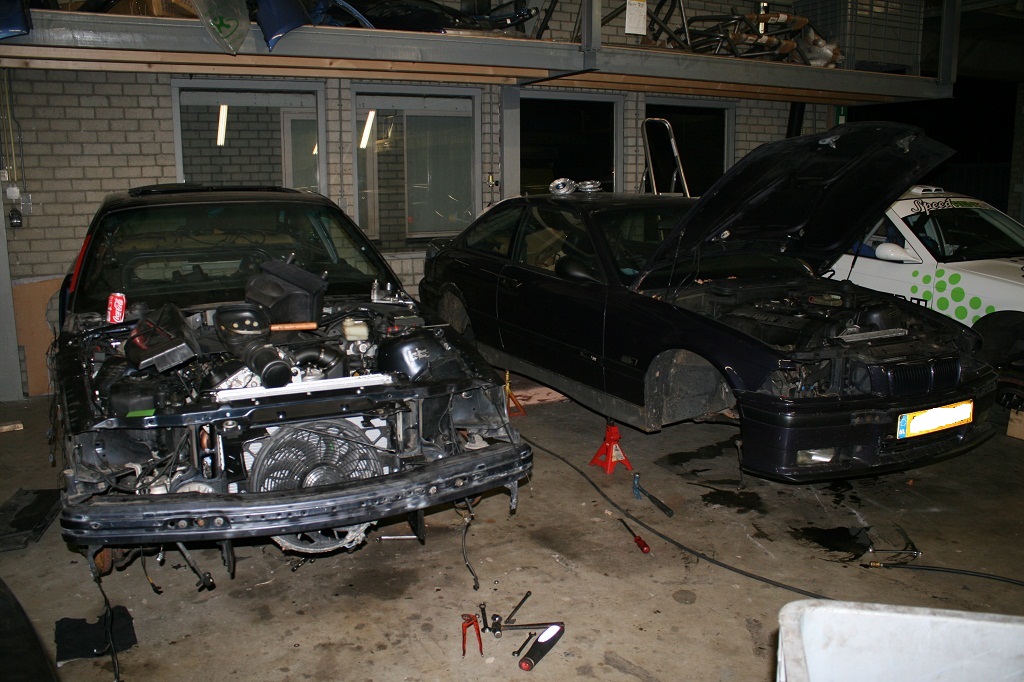

Vandaag de 328 "geslacht" zodat er enerzijds usable parts voor de 3.2 overblijven: katalysator, einddemper, achterbumper, spiegels.
Anderzijds heeft Bas de tank gemonteerd en de oliekoeler.
Kwestie van olie erin, benzinefilter eronder (was vandaag niet binen, helaas) en aandrijfas monteren. Maar, morgen is er wat belangrijkers:
Hij gaat naar de spuiter :banaan:
Morgen nog even foto's schieten van de aflevering
Gelukkig is het maar 800m

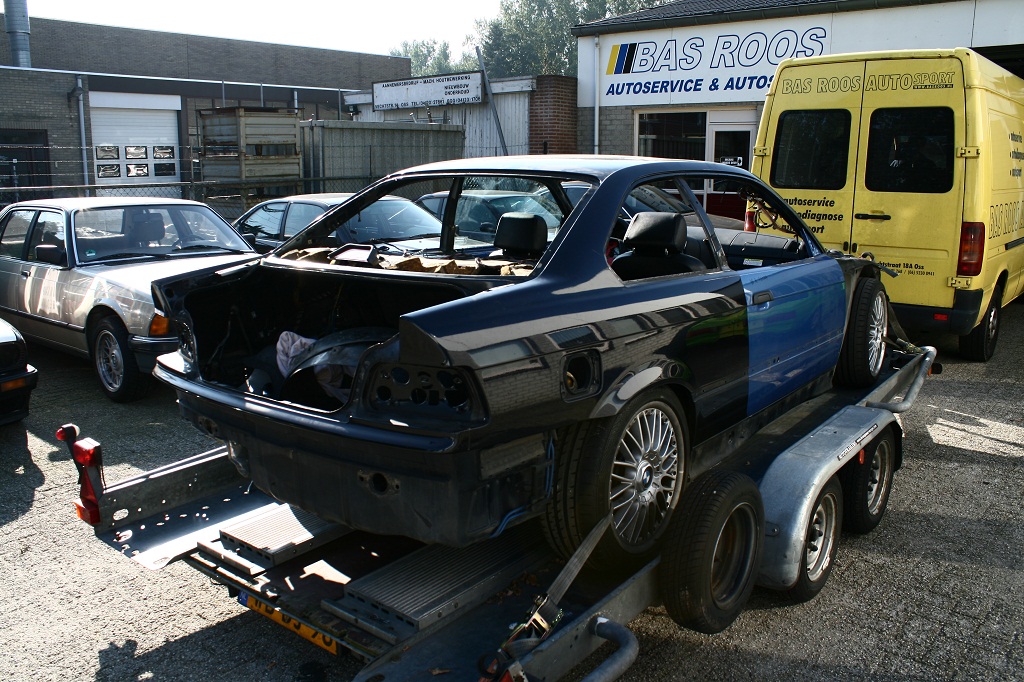

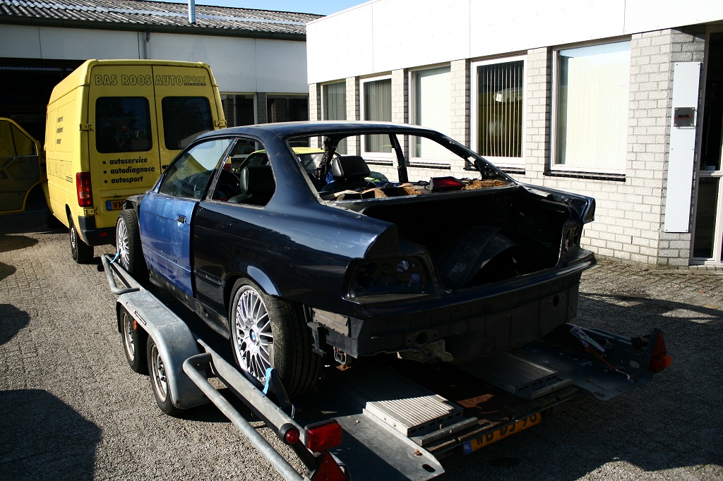

Korte update, afgelopen woensdag de auto op de kar gezet en naar de spuiter gebracht.
Woensdag over een week zou die klaar moeten zijn bij de spuiter (totaal 2 weken dus).
Er wordt meteen wat schoongestraald, zoals raamsponningen en wielranden, en netjes dichtgemaakt om roest te voorkomen. Daar zijn ze immers vatbaar voor, en nu kunnen we er mooi bij
- IMG_5900.JPG (355.73 KiB) 2114 keer bekeken
- IMG_5903.JPG (312.7 KiB) 2114 keer bekeken
- IMG_5904.JPG (337.3 KiB) 2114 keer bekeken
OnlineMartijnGizmo
- Berichten: 13189
- Locatie: Almere
Re: E36 ///M3 3.2 - opknappertje :)
Welke kleur wordt het geheel eigenlijk?
siegerdehaan89
- Berichten: 1800
- Lid geworden op: 05 aug 2008, 20:44
- Auto: Land Rovers / Alfa Romeos
- Locatie: omgeving lochem
wit met ///m kleuren!!
- vwk
- Berichten: 450
- Lid geworden op: 30 mar 2009, 03:03
Hij wordt BMW Individual Nachtblau, dat is de kleur die je nu op de achterflank al ziet. Lijkt een beetje op Carbon Schwarz.
