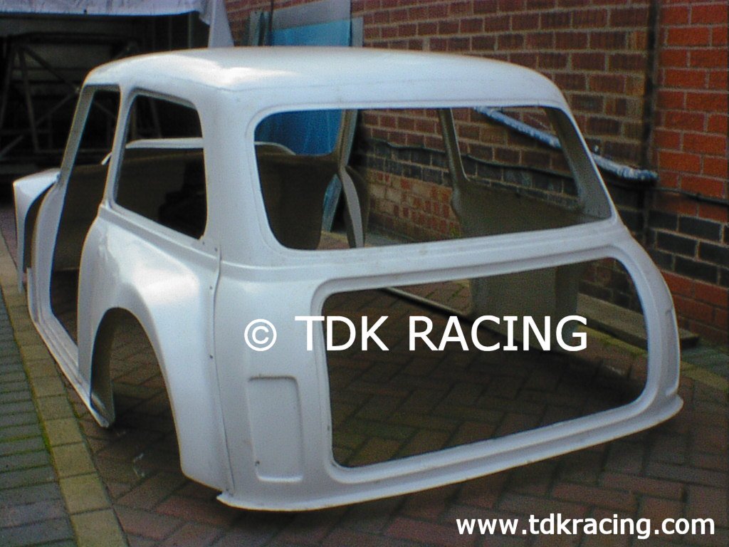

Zijn weer volop bezig met de swap. Nieuwe motorframe, voor de JDM B16A, voor het eerst op zijn plek gebracht - nog niet gemoneteerd. Nu moeten we hier om heen het achterste stuk van de kooi fabriceren voor de veiligheid en om het frame op zijn plek te houden. We gebruiken een groot deel van de CRX onderdelen, dus zou goed te doen moet zijn.
De wielen komen nog wel iets verder naar buiten, ze beginnen exact waar de body ophoudt. Steken dus achter zo'n 21 cm uit. Wordt widebody werk dus. Inmiddels in Engeland de goede oplossing gevonden, widebody arches aan de achterkant, beetje 5 turbo look dus:
Omdat deze arches dan nog niet breed genoeg zijn komen er dan achter nog de Miglia arches op. Vrij heftig dus - geen sleeperlook meer iig!
