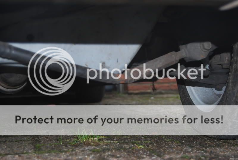

Drie weken terug de spoorstang en de achterlichten vervangen.. spoorstang was in no time vervangen, achterlichten duurde iets langer. De achterlichten die ik nu heb zijn van een facelift model. De indeling van deze units is iets anders. Ik moet nog een keer naar Infinity om de kabelboom aan te laten passen, ik zou graag 4 units willen laten branden i.p.v. 2.. daarvoor moet het iets aangepast worden. En de achteruitrijverlichting doet het nog niet.
Oud (voorbeeld) :
Huidig (voorbeeld) :
Auto is daarna uitgelijnd.. hoefde haast niks aangepast te worden.. terwijl het rechterachterwiel (op het oog) scheef staat t.o.v. het linkerachterwiel. Maar tsja.. volgens de uitlijnbank is alles in orde.. dus ik denk dat het gezichtsbedrog is doordat de bumper iets vervormd is, die heeft ook een klap(je) gehad tijdens mijn koudstaalvervormings-excursie.

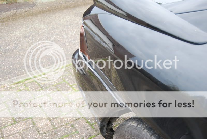

Hier nog wat foto's van de schade zoals het was :

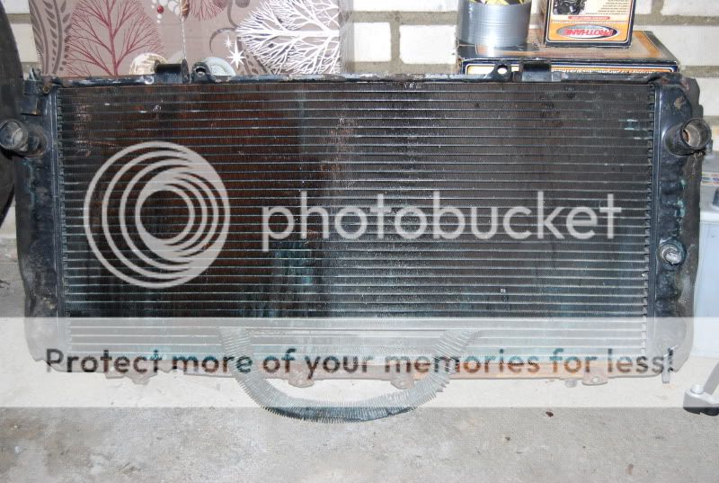

Nadat de auto weer rijdende was gemaakt heb ik 2 weken intensief met de auto gereden, dit om er zeker van te zijn dat er niets met het onderstel/wielophanging was.. maar alles is in orde.
Vorige week tot de ontdekking gekomen dat de radiateur lekt. Nou, maar eens begonnen met sleutelen dan. Valt niet mee om iets los te krijgen wat waarschijnlijk al 17 jaartjes vast heeft gezeten. Bovenop de radiateur viel nog wel mee, met wat WD40 was dat zo los.. de beugeltjes zijn wel helemaal rot dus die wil ik gaan vernieuwen.
Maar dan begint het. De koelslangen. Daar heb ik dus bijna 45min. over gedaan. Even eraf halen. Jaja.. heeft me heel wat behang van m'n vingers gekost, maar na een hoop gevloek was het dan eindelijk zover. Ik kan de radiateur eruit halen..
Not.
De radiateur zit onderop nog in 2 rubbers. Nou ja.. rubbers.. wat er nog van over is na 17 jaar. Dat lijkt wel heel goed vast te zitten. Dus dan maar de onderplaten los draaien. Da's niet zo moeilijk, ware het niet dat van de 8 moertjes ofzo er minimaal 5 helemaal rot zijn. Die hebben het dus ook niet overleefd.. ook die zullen dus vervangen moeten worden. Nadat de onderplaten verwijderd waren kon ik onder bij de radiateur met behulp van een schroevendraaier de radiateur omhoog 'wippen' zodat 'ie uit de rubbers kwam. Die rubbers waren zo hard als.. uh ja ik weet het niet.. heel hard in ieder geval. Toen de radiateur eindelijk los kwam kreeg ik een lading stof, roestig spul en radiateur spul over me heen. Lekkerrrrrrrrr.

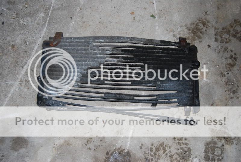

Tenslotte nog de airco condensor verwijderd, die viel ook al van ellende uit elkaar. Nog wat buizenwerk los gekoppeld en eruit gehaald. Dit ging gelukkig allemaal vrij simpel.
Ondertussen werd het al snel donker.. ik was tenslotte ook pas 3 uur bezig ofzo. Voorlopig maar even de 'nieuwe' radiateur provisorisch erin gehangen zodat er geen K.V.S. kan lekken. Er wordt niet mee gereden voordat de moertjes en beugeltjes vervangen zijn voor nieuwe exemplaren. Dat is wel het fijne als het niet je dagelijkse auto is ; je kunt er rustig de tijd voor nemen en zaken zoals verrot spul vervangen.. je hoeft het niet af te raffelen.

Uiteindelijk de radiateur gemaakt. Dit is wat er nog van de oude radiateur over was :
De oude airco condensor :
