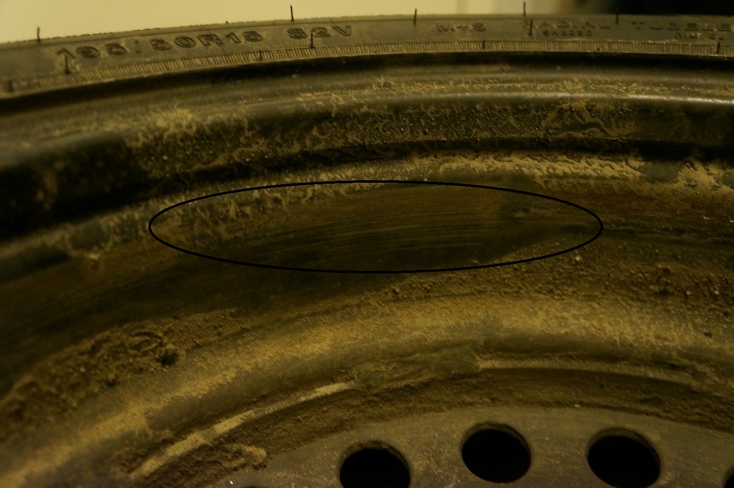

Hoe moet ik me dat aanlopen voorstellen? Dat schuurt/slijt/gaat toch kapot op den duur?
- ProfZB
- Berichten: 165
- Lid geworden op: 28 dec 2012, 14:05
- Locatie: Maasland
Re: Velgen met banden voor E36 M3
Dat aanlopen stelt niet zo veel voor. Alleen eerste meters merk je wat van.
Ik dacht zelf ook dat het erg zou zijn maar ik hoor/merk het niet eens. Je ziet wel aan de binnenkant velg wel streep waar de remklauw tegen aanloopt. Edit: Foto toegevoegd!
Trouwens ik ben 15" gegaan op aanraden van Paul Vlasblom (Driftking); Hij rijdt er zelf ook mee.
Voordeel van 15" is kosten, vooral als je net begint (mois). Ik was 120 euro kwijt voor velgen en nieuwe Sunny banden.
- DSC01651.JPG (452 KiB) 2241 keer bekeken
