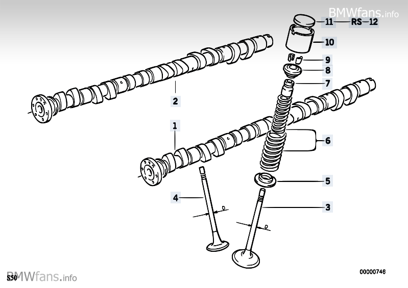

Bedankt, ik pas mijn advertentie aan. Het zijn originele 3.0 S50 cams. Ik had een topic gelezen dat dit bolt on is, in ieder geval dat de nokkenassen in de nokkenasrijen van de M52 en M50 passen. Ik denk dat de uiteinden sowieso gemodificeerd moeten worden kijkend naar de ETK afbeeldingen (S50 vs. M52). Vaag, ik lees er veel over maar kom geen relevante "howto" tegen.

Bericht door Bert ///M3 » 21 apr 2013, 01:14
Amerikaanse M3's hadden andere motoren, de S50B30US en de S52, beiden 240 PK en geen 286/321 PK.
Die motoren zijn in feite gewoon M50/M52 motoren alleen dan met een vergrote inhoud. Koppen zijn bijvoorbeeld gelijk alleen de nokkenassen zijn een stukje scherper. Vanos is ook hetzelfde.
Een 328i M52 kop past volgens mij zelfs gewoon 1:1 op een 3,2L S52 motor.
Die nokkenassen uit een Amerikaanse E36 M3 passen dus zo in die motoren, van van een Europese zijn ze totaal anders en die kan je dus niet overzetten. Ze zijn hier alleen lastig te krijgen die Amerikaanse nokkenassen. Moet je ze uit de USA laten komen of nieuw bij de dealer halen, maar voor de dealerprijs kan je ook langs Schrick of Catcams oid gaan.
