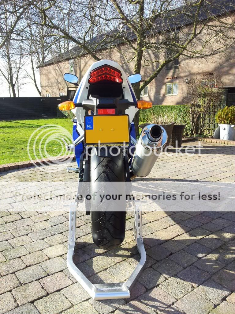

In de winter toch maar eens wat accessoires gekocht:
-Kellermann kentekenplaathouder
-Hodbodies kuipknipperlichten
-LED achterlicht met knipperlichtfunctie
-Donkere kuipruit
-Rizoma crashprotectors
-Rizoma bobin-kit
-Alu paddock stands
-Xenon setje
Na lang zoeken op marktplaats een Yoshimura titanium Tri-oval high mount uitlaat gevonden vrij bijzonder want ze zijn zeldzaam. Bij Star twin in Loenen een DB-killer laten maken voor circuitdagen.

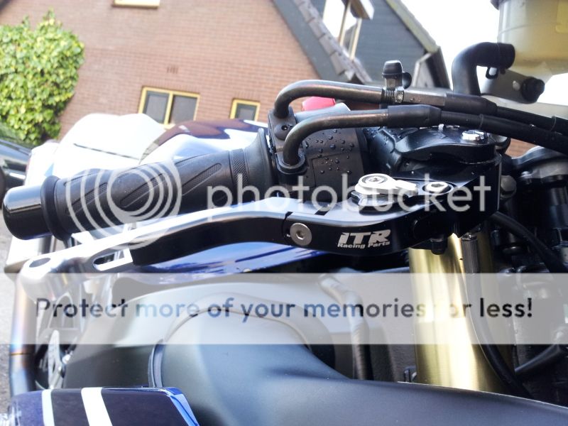

-Rempomp gemodificeerd zodat deze beter instelbaar is
-Nieuw thermocontact voor de fan
-Remvloeistof ververst
-ITR verstelbare rem en koppelingshendels

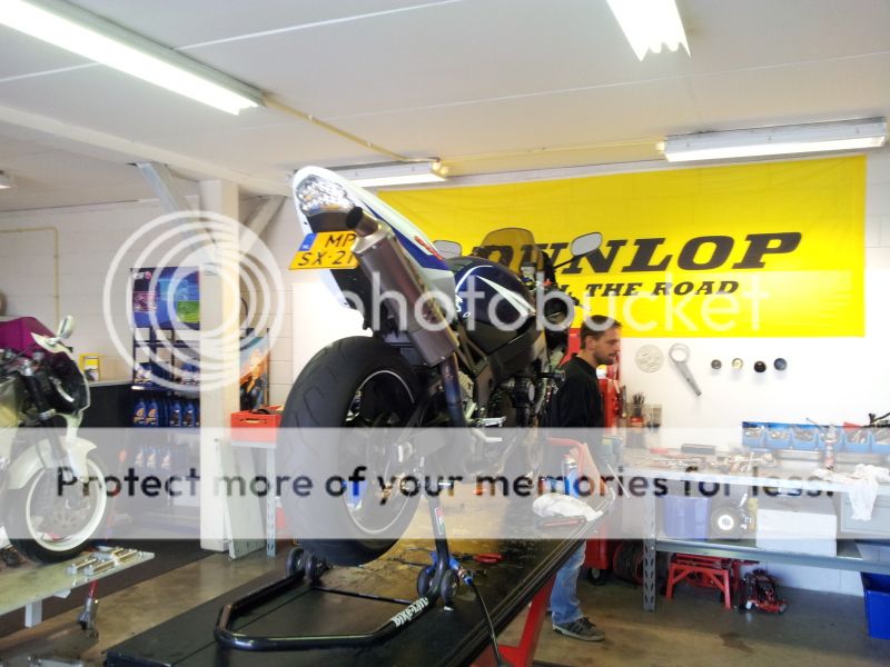

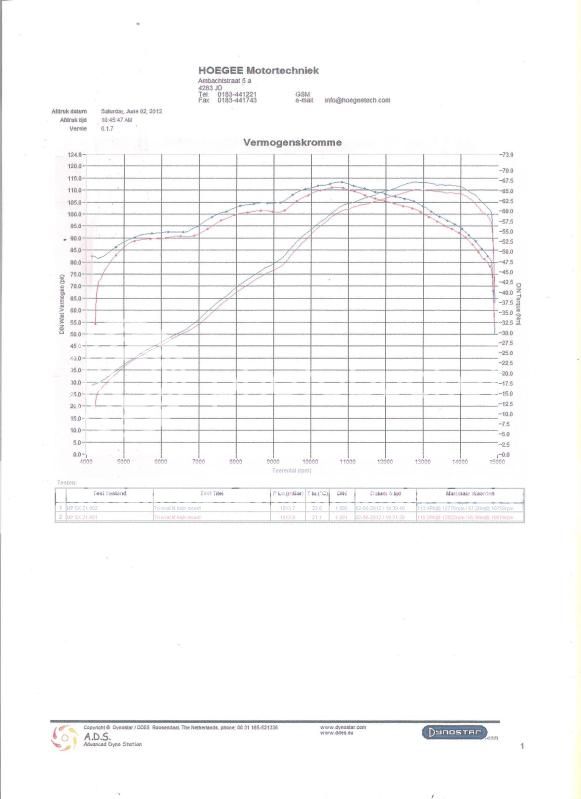

Hij was dus net op tijd klaar voor zaterdag om naar Hoegee te gaan om hem af te laten stellen.
Uitdraai
Resultaat: 113.4PK @ 12776 tpm 67.2Nm @ 10759 tpm

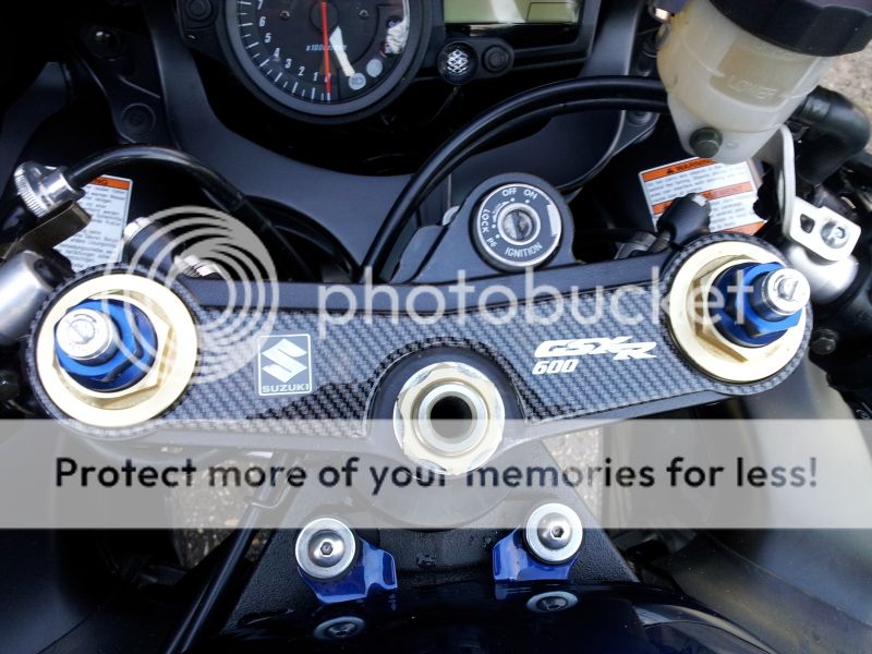

Een paar puntjes van kritiek zijn er natuurlijk wel standaard klopt er niet veel van de veerafstelling, dat heeft best wel tijd gekost om die fine te tunen. Ook de standaard rempomp is niet echt om over naar huis te schrijven. Na het monteren van stalen remleidingen is het wel beter geworden en voldoet het voor op de weg maar voor het circuit mis je het gevoel. Eigenlijk zou er een Brembopomp op moeten maar die investering laat ik zitten.
