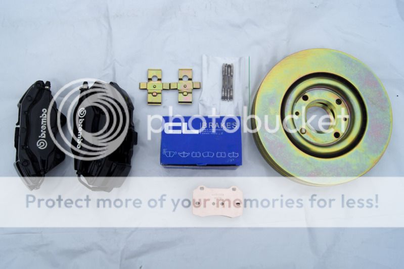

M'n EVO remmen begonnen een paar maanden geleden wat te trillen. Koud, winter, en ach met de weinige kms die ik ermee rijd kan het ook wat vliegroest zijn van het vele stilstaan. Hebben we meer gehad. "Dat remmen we er later wel af" dacht Markk.
Nou niet dus. Werd eigenlijk steeds een beetje erger. Maar met hard remmen (en dat doe je met een EVO vaak) viel het wel mee. "Beetje kromme schijven" dacht Markk, "mooi klusje om schijven te vervangen als de blokken op zijn" dacht Markk.
Nou niet dus. Vandaag de auto naar het werk gepakt vanwege het t*fys weer en ergerde me dood. Kortom vanavond mooi weer en Markk denkt "schijven vervangen, nieuwe uit de voorraad monteren, oude schijven afdraaien als ze nog niet beneden minimum dikte zijn en die weer een de schuur leggen als voorraad".
Nou niet dus. Voorkant van de schijven zag er prima uit. Klein randje maar verder niet absurd ofzo. Alleen, eh de achterkant en de blokken aan de achterzijde zagen er zo uit... :shock:
Close-up
Kortom Markk is 1,5 a 2 uur aan het klussen geweest en nu zitten er gloednieuwe schijfjes en gloednieuwe Ferodo's DS2500 onder.
Lang leve een prive voorraad met de meest gangbare slijtage onderdelen in de schuur :-)
Edit: Net even opgezocht. Schijven liggen al sinds dec. 2006 in de schuur. Toen had ik ze nl. overgenomen van Andre. Blokken zelfde verhaal. Gekocht eind dec. 2006 als voorraad...Wie wat bewaart die heeft wat...

Idd beetje gek. Aan beide kanten de binnenkant.
Wat opviel is dat de Ferodo blokken aan de binnenkant bij het demonteren er moeilijk uitkwamen. Ze bewogen wel zeg maar goed in de richting van de schijf/zuiger maar voor het demonteren moeten ze door de klauw heen van de as naar boven. En dat zat dus redelijk vast.
Ook de nieuwe Ferodo's gingen er lastig in, zelfs na alles schoongemaakt en ingevet/gangbaar te hebben gemaakt. De originele Brembo's die ik nog had liggen schoven er wel zo in. Dus klein lipje van de grondplaat van de Ferodo's afgevijld (misschien .2 of .3 mm ofzo aan beide zijden, net de zwarte coating/laklaag zeg maar) en toen ging het allemaal prima...
Mark.

Daarom regelmatig remblokken eruit halen en goed schoon maken, weinig werk en je kan er een hoop kosten mee besparen! Heb je nog een speciale montage pasta gebruikt? scheelt ook veel in het vast gaan zitten.
Mijn ervaring met 75% van de auto`s en remblokken achter, minimaal 1x per jaar los halen en schoonmaken.

Dat afvijlen doe ik met de Hawk blokken op de E36 ook, al is het maar 1mm onder en 1mm boven, als de boel dan uitzet loopt het niet meteen vast en klapperen valt wel mee.
