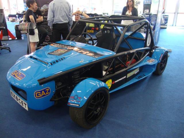

Of je zowieso in een Mx5 gezien wilt worden is natuurlijk een ander punt maar feit is wel dat de Exocet feitelijk een MX5 is die ruim 300kg lichter is. Eind van oktober haal ik de eerste 3 naar Nederland. Linksgestuurd.

Control weight van die cup = 860kg
Control weight max5cupauto = 940kg
Ik zie de meerwaarde niet? Chassisstijfheid zal minimaal verschillen met een Max5 auto+kooi. Zeker als je weet dat sommigen in de cup met balast rondrijden om op gewicht te komen.

chassisstijfheid krijg je niet met ballast,
De exocet is sneller dan een mx5, de handling bijna hetzelfde.
Gewicht besparing en betere torsiestijfheid doen zeker wat. 5000nm per graad haal je niet met een mx5
Het is een leuke racer vind ik maar kan niet tippen aan een mev rocket die ruim 200kg lichter is.

kitcarcollection schreef:chassisstijfheid krijg je niet met ballast,
Ik hoop dat dat een tikfout is, een standaard MX5 zit op 6000nm/gr en na een rolkooi gaat dat gemakkelijk over de 10,000nm/gr. De voor en achtersubframes van een mx5 zijn erg netjes ontworpen en loeistijf. De open doos constructie speelt ze parten. Sluit die doos en ze doen het best aardig vergeleken met moderne ontwerpen.
De exocet racer is zwaarder dan de standaard exocet. Het verschil met een Max5 auto zonder balast is 40-50kg..Ben benieuwd of zo'n ding echt sneller over een circuit te jagen is. Ten opzichte van de engelse cupauto's deden ze het wel aardig geloof ik, maar daar zit 60kg extra ballast in.

de subframes zijn exact hetzelfde in de exocet, alleen het chassis is anders en dat is echt torsiestijver dan een mx5, de rolbar is hetzelfde soort staal
Het complete chassis van de exocet weegt 90kg de rolbar weet ik niet maar het chassis met plaatwerk met deuren en kleppen van een mx5 is een stuk zwaarder vandaar dit concept met een veel stijver chassis. Ronde buis 2mm dik.
Ik zei het verkeerd maar een vergelijkbare lichtere auto (MEV Rocket) heeft zonder rolbar (dus ook niet de enkele rolbar) een test tot 4000ftlbs (ca 5500nm) doorstaan over de draagarmen gemeten zoals je ziet op de foto, wat de eis is voor australie. Wat de werkelijke torsiestijfheid is weet ik dus niet en zeker niet voor de racer met kooi. Zonder de draagarmen en ervan uitgaande dat de exocet wat dikker en zwaarder is dan de rocket kunnen de waarden ook een veelvoud zijn. Er gaan veel indianenverhalen over torsiestijfheid en het meten ervan is een tweede.
Met motor en aandrijflijn gemonteerd krijg je weer heel andere hogere waarden.
