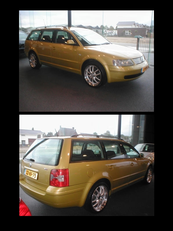

Showroomfotos(2004):

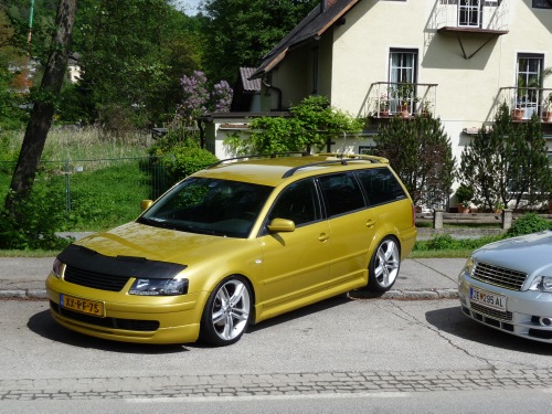

Aan deze Passat is nogal het e.e.a. verbouwd.. begonnen met tinten van de ruiten, 3BG half leren interieur, votex voorspoiler en SRS-tec achterspoiler tot een complete overspuitbeurt ivm wat blanke lak die losliet..
Het onderstel heb ik in 2005 voorzien van APEX verlagingsveren en in 2006 van een H&R Schroefset.
Motorisch is de 110pk AFN aangepast met PP764 verstuivers, 12mm Pomp en een 1749VA turbo tot een 180pk.. ergens rond km-stand 350dkm bedacht ik mezelf dat ik ipv de 4traps automaat wel een TT5 wilde.. die heb ik dus ook bij-elkaar gezocht, incl ECU, bekabeling, schakelcoulise etc etc

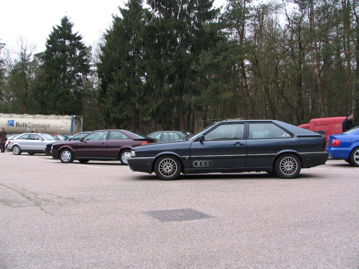

Verder heb ik nog 2 Audi Coupe GT's, 1 blauwe van 1985 en 1 zwarte van 1986. Beide met een 2,23L R5.
Beide zijn restauratieprojecten en rijden momenteel niet.

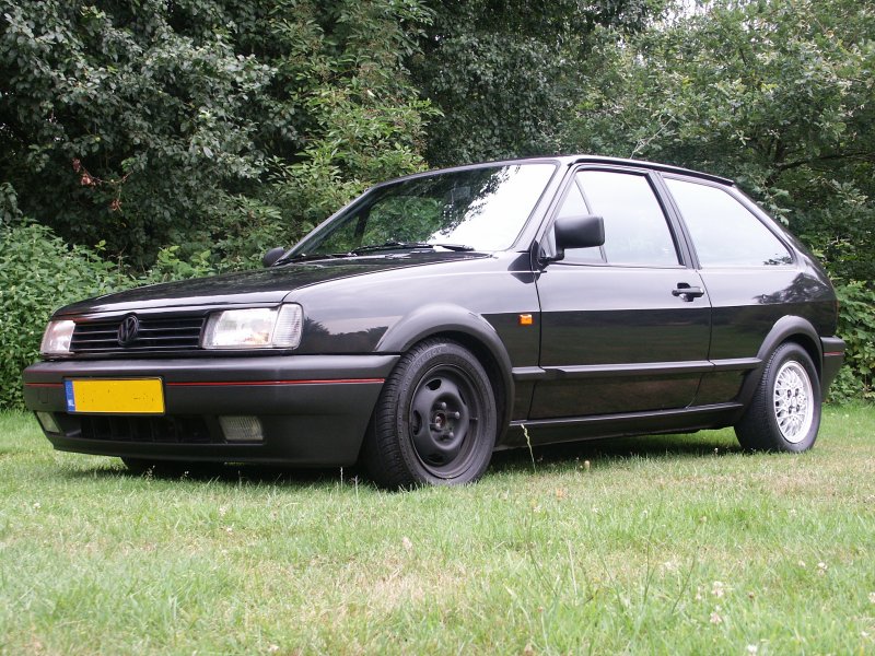

Auto gestript, onderdelen bewaard en een zwarte Polo G40 gekocht, erg fijne auto, ff bij JD latren chippen naar ca 138pk.. heel leuk ding, alleen een keer remmen van 200 naar 100 was eng... ik had toen (2006) besloten dat er iig wat aan gebeuren moest.. of weg ermee..

Wat betreft de Passat is alles org. VW, m.u.v. de SRS-tec achterspoiler en de audi-led look koplampen.

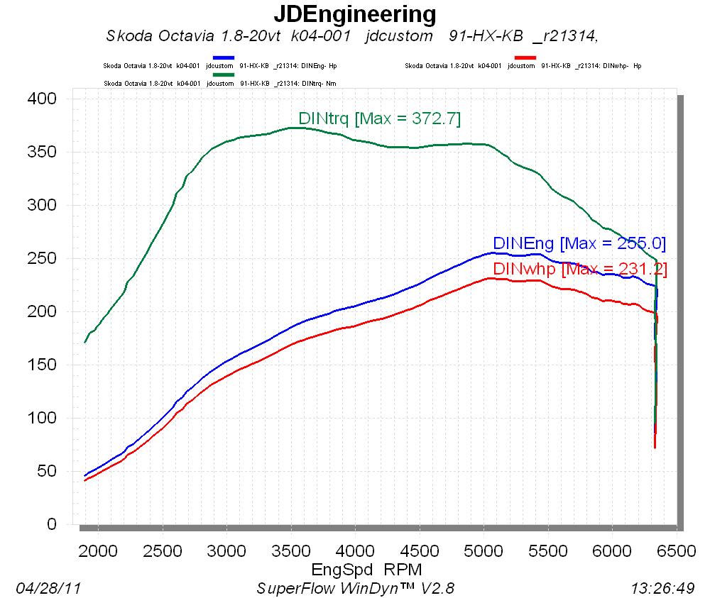

vandaag op de auto van de vrouw wat aanpassingen gedaan, haar Octavia 1 had ik al nagenoeg helemaal omgebouwd naar Octavia RS, om nog wat sneller in de file te komen ook nog maar even een upgrade gedaan.. resultaat:
uitdraai k04.jpg (120 KiB) 2141 keer bekeken

Er is inmiddels ook nog een andere (Milltek)uitlaat onderweg met UPS, het voorste deel had ik al aangepast door het monteren van een 3" downpipe, 3" cat-replacement(racekat aanwezig voor apk).
Vanaf daar, het midden van de auto dus, had ik de boel zonder middendemper gemaakt en aangesloten op de (originele) RS uitlaat.. waarschijnlijk omdat de Octavia uitlaatlijn een andere vorm heeft dan bijf de Golf zit daar nog een beperkende factor.
Als het goed is gaat de 3" wat er nu vooraan ligt over in een 2,76" Milltek. Een FMIC ben ik ook nog even aan het fabriceren.. daarna moet ie weer even terug naar JDEngineering om nogmaals afgesteld te worden.. hopelijk komt er dan nog een aantal PK bij.
Het koppel is bewust wat laag gehouden omdat er naar alle waarschijnlijkheid nog de eerste koppeling in zit.
