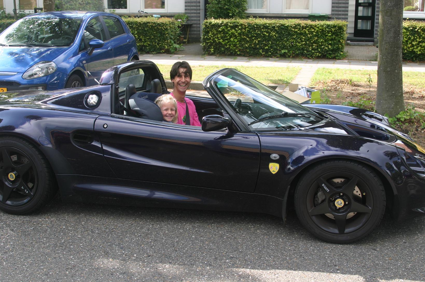

Bericht door Randall » 10 aug 2010, 10:07
Ja de kleur is inderdaad diep paars. Hier even een foto, zat er zoals je ziet met mijn dochter in die dag. Zie je mijn blije hoofd ook meteen, sorry daarvoor.
Als ik wat mooiere foto's heb en jullie het leuk vinden volgen die later. vrijdag breng ik de auto even naar Van Sten voor wat onderhoud. Jan had hem prima afgeleverd maar er moeten nog wat dingen aan gebeuren.

Bericht door GTRene » 10 aug 2010, 10:21
Ik zie 2 blijde hoofden :clap:
mooie kleur voor de S1 en past mooi samen met de Honda power :thumbup:
en nog LHD ook :df:

Bericht door Michel P » 10 aug 2010, 17:22
Je auto is erg fraai, en van een 100% poetser geweest, dus net ingereden.
Veel plezier met je S1 honda!
Michel
Re: Elise S1 met Honda power
Bericht door Macboy » 15 aug 2010, 23:11
Super velgen. Echt geweldige velgen. Veel rijplezier gewenst !
