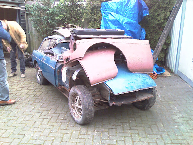

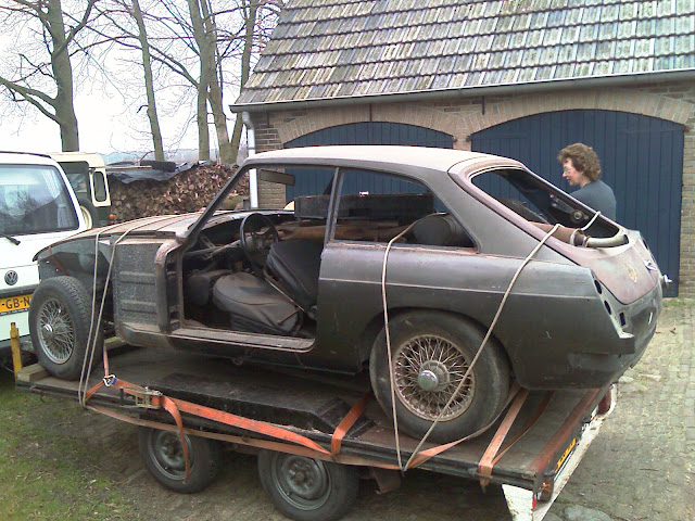

+/- 2 jaar geleden heb ik 2 auto's tegelijk gekocht, beide gestrande projecten die helemaal uit elkaar gehaald waren, en vervolgens de stalling in gegaan omdat de eigenaar het niet meer zag zitten o.i.d.
1 auto was linksgestuurd en compleet gaaf, de ander was er wat slechter aan toe en rhd.
Fototjes
Totaal 3 aanhangers vol hopeloze rotzooi..

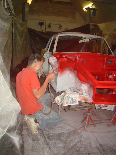

Auto strakgemaakt, schuur afgeplakt en in de grondverf gezet. daarna de binnenkant en motorruimte in de lak gezet.
De buitenkant wil ik in de spuitcabine doen, maar dat is van later zorg. Dit ging prima zo, slechts enkele kleine stofjes in de lak op de dorpels, valt 100% mee.

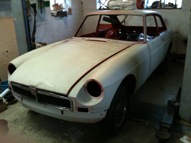

Ondertussen ook de schermen strakgemaakt, gespoten en gemonteerd.
Dit is de huidige stand van zaken wbt de carosserie:
Alles is nu wat straker afgehangen en overal zitten sloten e.d. in, dus het sluit ondertussen wat beter aan.
