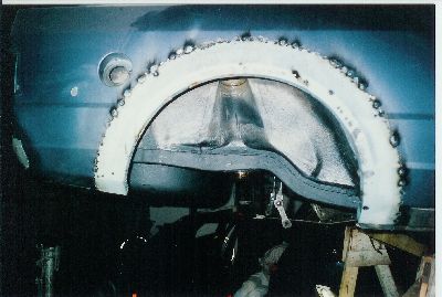

Hoi, ik heb een escord RS turbo gehad bj 89 en een van bj 90. beide hadden roest op/ in de achterste draagbalken, ook roest waar de achterveren aan het chassis zitten, beetje een irritante plek om te lassen (zie foto). Ik denk dat de fiesta's ook deze kwaal hebben. Ook onder de kunstofranden rondom de wielkasten wil het nog weleens roesten. Verders moet je uitkijken voor overmatig olieverbruik. De techniek is vrij simpel en ik vind robuust. Het zijn bommetjes op wielen, turbo komt er wel ineens in, maar dat zetje in de rug is niet verkeerd :D .
