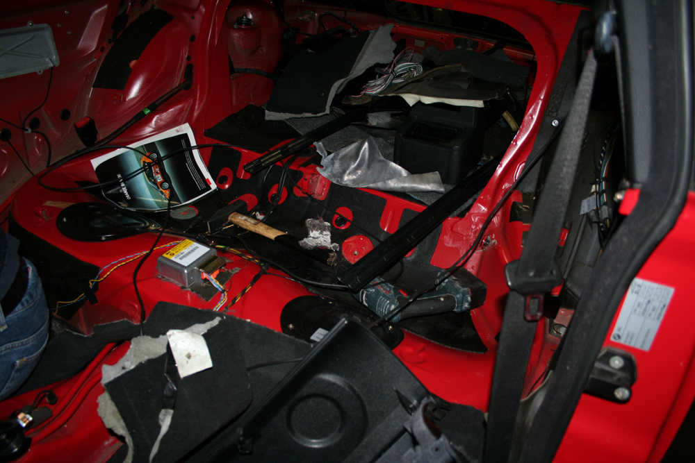

Nu de e36 zo goed als leeg is heb ik de boel even gewogen.
Er is in totaal 188 KG uit gehaald.
De voorstoelen wegen elk 29 KG.
Het bitumen slechts 12 KG.
De hifi, incl. bedrading 29 KG.
Er komen nu nog stoelen en kooi in, dus zal er circa 130 KG winst geboekt zijn.

Elmar
Berichten: 4519
Bericht door Elmar » 19 dec 2006, 16:02
Alvast een teaser.
[img:1000:667]http://home.hccnet.nl/d.bosgoed/bmwteaser.jpg[/img]

Mooi! Meer foto's aub als het wat meer vordert :)

Altijd leuk om te zien hoeveel je per auto kunt besparen. Mijn E30 was al aardig gestript toen ik hem kreeg, maar toch ging daar een volle stationwagon aan meuk uit. En daarna nog steeds wat delen, zoals onder het dashboard, steunen van motorkap en kofferklep. Er kwam alleen wel een zwaardere (want meer uitgebreide) kooi voor terug.
Chromolybdeem kooi weegt denk ik iets van 40 kilo
Stalen kooi al snel 50 kilo.
Racestoeltje + harnas 6-10 kilo ongeveer.
Dus gewichtsbesparing komt dan op 110 kilo denk ik.
Lexan ruiten schelen veel (dat gewicht zit ook hoog, dus dat merk je goed in wegligging/gedrag).
