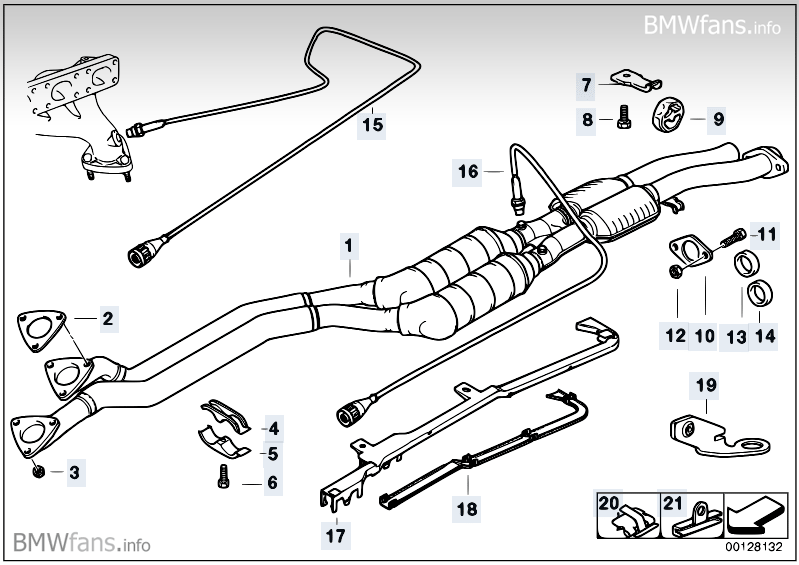

Ik heb hier nog een H&H motorsport (Eisenmann) einddemper liggen voor een 325/328i.
Nu mist er een flens, zie foto. Wordt dit een probleem bij montage? Of zou ik er gewoon een slangenklem om kunnen monteren?

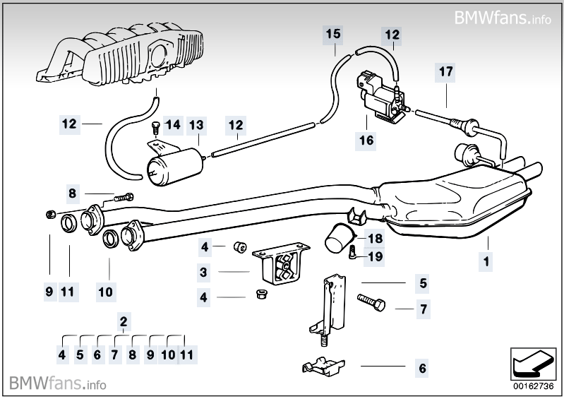

Op onderstaande plaatjes van de originele einddemper zit er om de einddemper wel 2 flensen, op de kat/tussendemper echter maar 1 flens.
Wie weet hoe het precies zit?
Mijn demper:
Het lijkt alsof de pijp zonder flens in de pijp van de tussendemper is geschoven, want dat stukje pijp is nog redelijk schoon.

Volgens mij moet je de flens van je originele systeem gebruiken en dat deel schuift er inderdaad in. Dat had ik ook met een Supersprint middensectie, daar zat ook maar 1 flens op.

Is die flens wel nodig?
Valt toch in een afdichtrubber?

Net via Joy op het BMW forum het antwoord gekregen: ik mis een flens:
http://www.pelicanparts.com/BMW/techart ... cement.htm" onclick="window.open(this.href);return false;

Even zien of ik het nog snap. Zit er aan de H&H pijp zonder opstaand uiteinde nog wel een verdikking een stukje voor het einde ? Want anders snap ik niet hoe je grip krijgt op de pijp dmv een flens. En zo ja, hoe krijg je er dan een nieuwe flens op ?
Berichten: 29565
Re: [BMW E36] 328i montage einddemper
Bericht door Martijn_bmw » 03 feb 2010, 21:17
Joy schreef:Even zien of ik het nog snap. Zit er aan de H&H pijp zonder opstaand uiteinde nog wel een verdikking een stukje voor het einde ? Want anders snap ik niet hoe je grip krijgt op de pijp dmv een flens. En zo ja, hoe krijg je er dan een nieuwe flens op ?
die krijgt grip met een "poreuse" ring die je er overheen schuift en zichzelf vast klemt zodra je de flensen aandraait.
werkt hetzelfde als een knelkoppeling op een waterleiding ;)
Berichten: 10955
Bericht door Joy » 03 feb 2010, 21:25
Ik begrijp 'm helemaal nu :D Dubbele werking dus, zowel gasdicht krijgen als een klemfunctie.
Berichten: 29565
Bericht door Martijn_bmw » 03 feb 2010, 21:39
klopt helemaal :)
