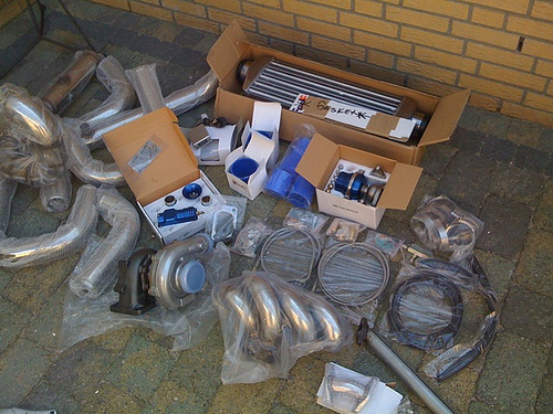

Maarrrrr...dan ga je samen soms wat gekke dingen verzinnen en koop je in een impulsieve bui een turbokit van SS Autochrome. Binnen 5 dagen ligt er dan een gigantisch pakket voor de deur:
Sebas is dus een beetje van z'n geloof gestapt met de uitspraken dat N/A het beste is! Goed...er ligt een turbo kit en over 2 weken zou JAF zijn.
Thuis zoveel mogelijk voor bereiden in chronologische volgorde voor de installatie van alles:
Ondanks dat de kit met sommige onderdelen overcompleet was (heel veel koppelstukje en fittingen voor de olieleidingen, pakkingen, moertjes en boutjes) mistte er voor elk element van de kit wel wat. Resultaat is dus geweest dat ik samen met Deckers Motorenrevisie flink wat uren bezig ben geweest om echt alles goed af te werken kwa aansluitingen. Eerste keer lopen en wat testrijden was dus als gehoopt goed; geen lekkages en er werd druk opgebouwd. Daarna heb ik ook m'n Setrab oliekoeler gemonteerd aangezien dit toch wel een must is met circuitrijden met een turbo.

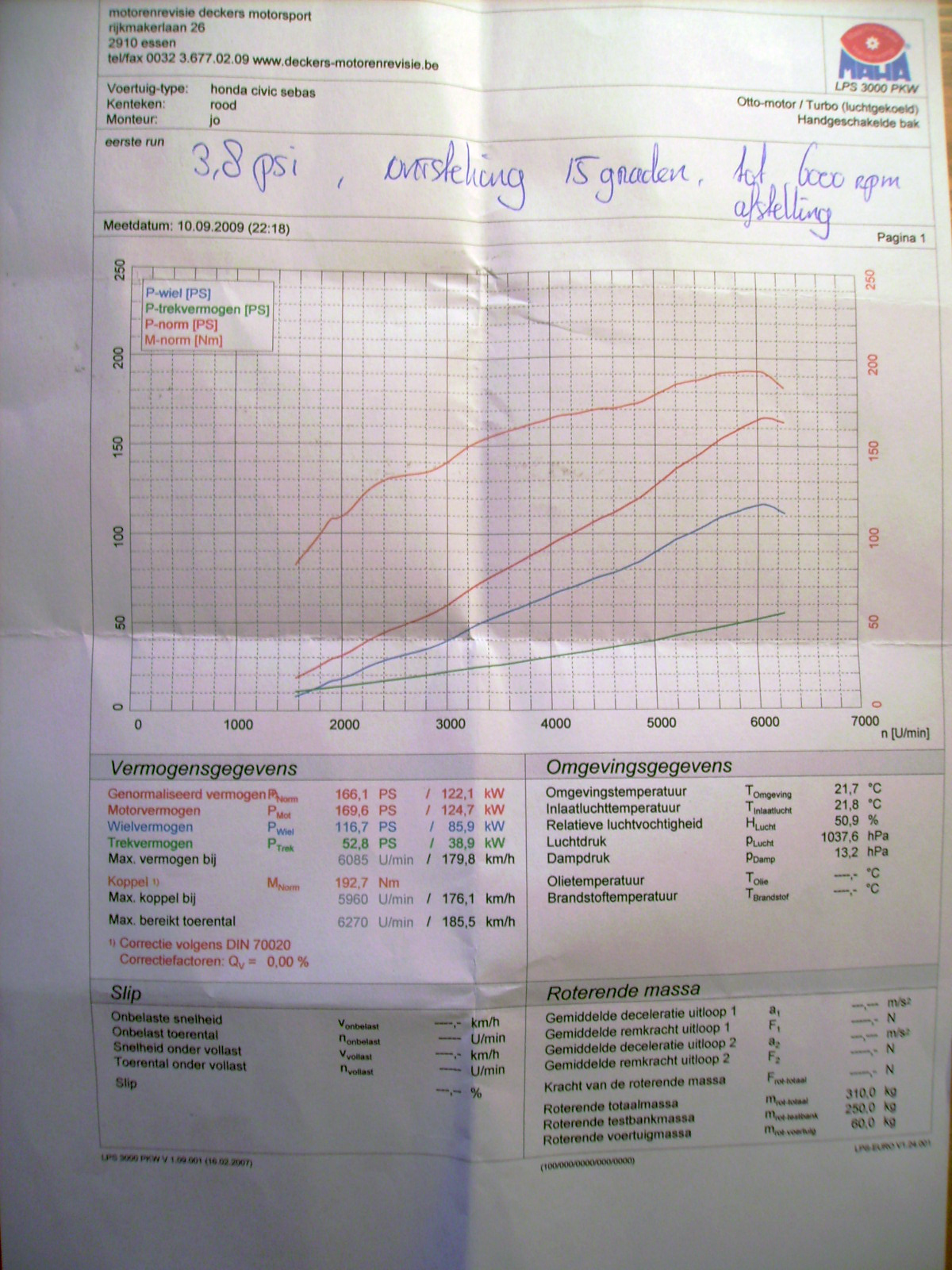

Daarna is de boel afgesteld door Van Drie Tuning & Martin OMI Performance op de rollenbank bij Motorenrevisie Deckers. Helaas is er maar 1 goede dynorun opgeslagen en dat was de allereerste na wat afstelwerk tot 6000 toeren:
Naar schatting zit de setup zo rond de 180-190pk en rond de 200Nm koppel tegen de 7000 toeren momenteel op slechts een druk van 4psi. Er zit nu ook een 4psi wastegate veer in en de tunerview geeft een max boost aan van 3.1psi.
