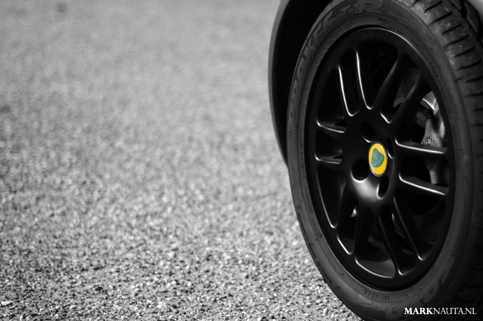

RobS
Berichten: 3560
Bericht door RobS » 10 jun 2008, 08:50
Christoph schreef:Wheelcare ken ik, is die echt zo goed? Dat is wel in de buurt eigenlijk (Velgen liggen in de buurt van Antwerpen nu).
Nijkerk is ECHT ver weg :D
Dit is wat wheelcare ervan gemaakt heeft, ook matzwart ;) Heb de velgen sindsdien niet meer gepoetst :D
