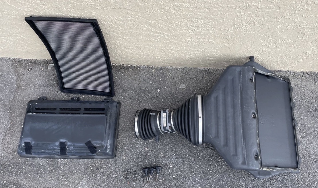

Achter een vrachtwagen rijden en dan waterslag krijgen is een broodje aap verhaal, reken even voor de aardigheid uit hoeveel lucht er in zo'n motor gaat vs hoeveel regen je naar binnen krijgt. Zal wel iets anders mee aan de hand geweest zijn.
RJK
Berichten: 3764
Re: Corvette C4 met motorschade :-)
Bericht door RJK » 17 sep 2026, 12:32
Dat dacht ik dus ook Bert. Maar ik denk dat ik inmiddels wel snap wat er gebeurt is.

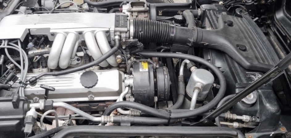

Inlaat is van luchtfilter tot inlaatspruitstuk bijna volledig recht.
Dit is het OEM luchtfilter gebeuren van een C4 (plaatje van web geplukt). Je ziet de behuizing voor het filter, het filter element en het deksel wat erover hoort te zitten.
Dat deksel zat er dus niet op. En daarbij zat er ook nog een heel open filter (K&N achtig ding) op. Dus als je vlak achter een vrachtwagen gaat rijden en die rijdt door een flinke bak water dan krijg je echt wel heel veel water rechtstreeks de inlaat in.
Wel eigen schuld dikke bult natuurlijk als je zo gaat rondrijden…

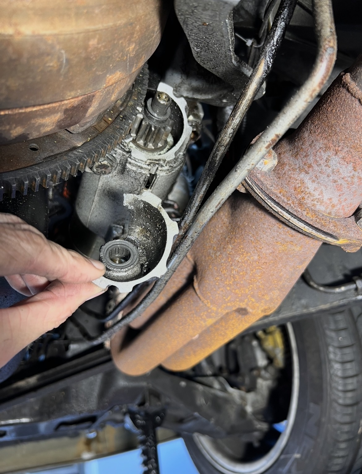

De startmotor bedienen bij hydrolock is blijkbaar niet zo’n goed idee :tooth:

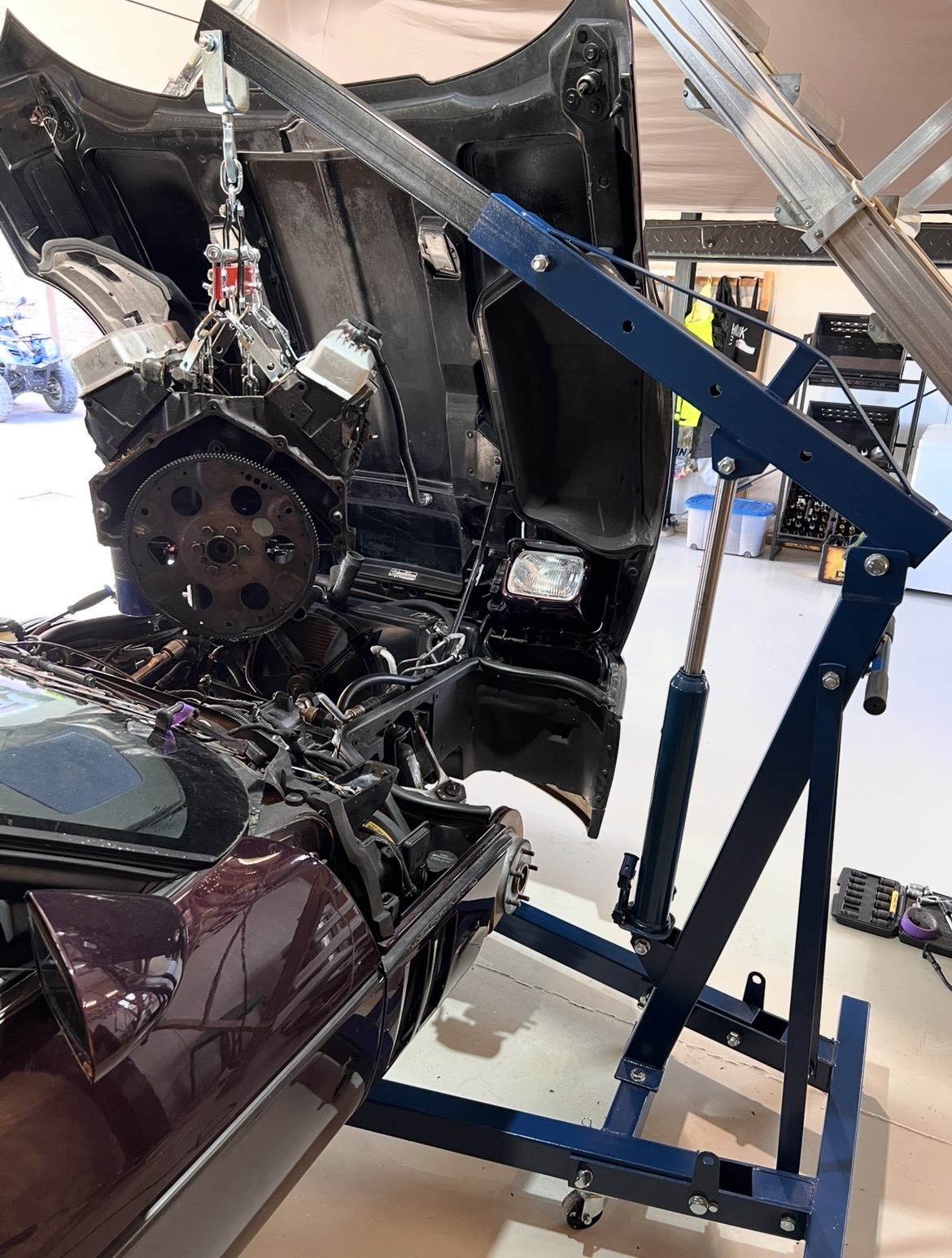

Makkelijk zo’n clamshell motorkap. Hup via de zijkant eruit.

Benieuwd of er een drijfstang krom is of dat de drijfstang sterker was dan de startmotor.
RJK
Berichten: 3764
Bericht door RJK » 21 sep 2026, 19:38
Gaan we zien. Wilde het blok nog even in m’n motorsteuntje hangen maar er gaan niet-metrische bouten in die ik niet in de juiste lengte heb liggen. De bouten waar de automaat mee vast zat zijn veel te kort.

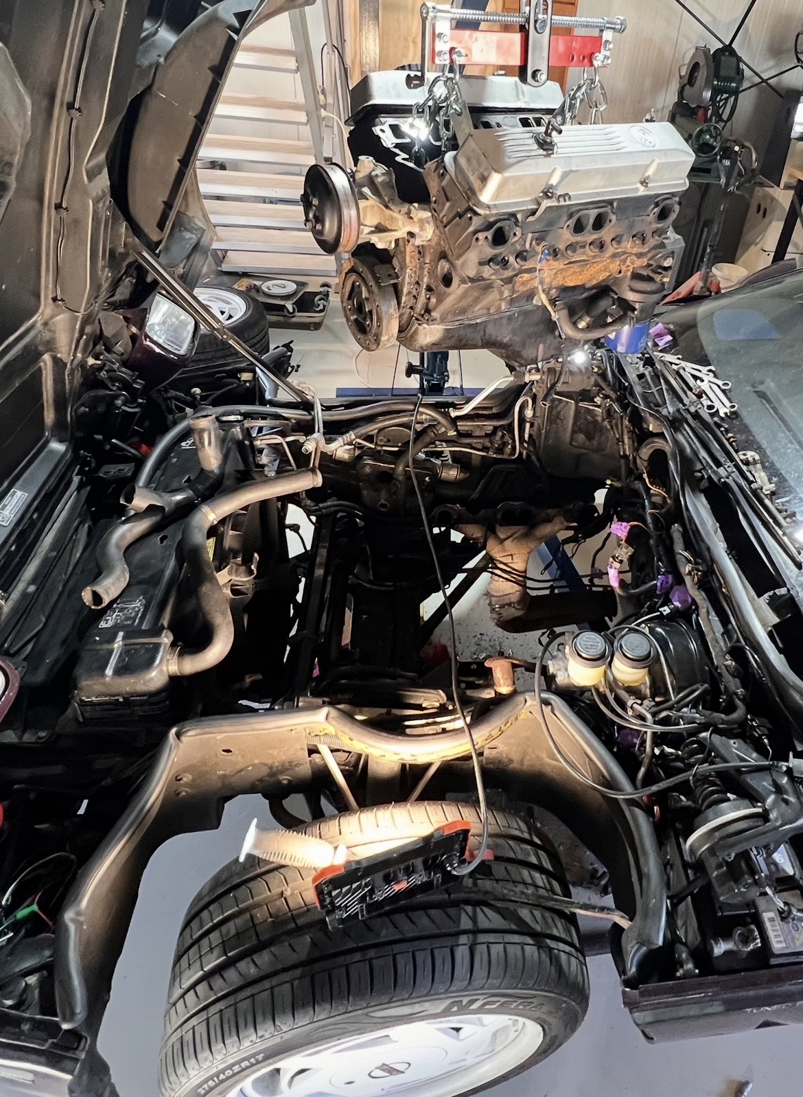

Wel handig zo'n motorkap zeg. Wiel eraf en je staat bijna in de motorruimte.
Ben ook wel benieuwd naar de drijfstangen. Achter een vrachtwagen rijden kost weinig moeite voor de motor in elk geval. Misschien relatief gezien niet zo'n grote klap gemaakt.

TLRS schreef: 21 sep 2026, 20:21 Wel handig zo'n motorkap zeg. Wiel eraf en je staat bijna in de motorruimte.
Nouja…er kwam ook flink wat water uit het carter.
Dat moet dan langs de zuigerveren het carter in gelopen zijn…of via de carterontluchting ofzo?
De cilinders zijn vrijwel zeker volledig verroest. Ik kreeg de motor bijna niet rond (bougies zijn eruit). Met een breekijzer op de starterkrans wel, gelukkig maar want anders krijg je de bouten niet uit de koppelomvormer.

RJK schreef: 21 sep 2026, 21:47 Nouja…er kwam ook flink wat water uit het carter.
Carterontluchting lijkt niet heel handig aangesloten idd. Vraag twee is waar dan het drukverschil vandaan komt om het daar in te krijgen. Met 8 cilinders en een gezamelijk carter. Hopelijk water langs de zuigerveren, hoeft niet snel te gaan. Vraag is dan waarom er op sommige kleppen nog water staat, zou dan toch ook weg moeten kunnen lopen zou je denken.
Verroeste cilinders was te verwachten toch. Als het niet te lang geleden gebeurd is dan is dat misschien nog te overzien.

Bij een waterslag heb je vrijwel zeker schade aan de kop, cylinderwanden of de zuiger. Dus dan krijg je zo water in het carter.
