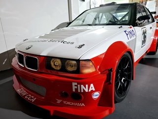

Al een ruime tijd was ik aan het uitvogelen waar ik een enigszins betaalbare diffuser zou kunnen scoren.
Een beetje mooie carbon diffuser kwam toch al snel op 2k en dat is mij echt te veel.
Uiteindelijk in Tsjechië carbon elementen gekocht voor een diffuser.
Wel bij een bedrijf waarvan ik weet dat je er beter verre van kunt blijven aangezien de kwaliteit en service ruk is. Er zat wel wat schade van het transport aan en de afwerking was om te huilen maar de delen waren nu ongeveer €250,-
De delen aan elkaar verlijmd en met veel meten een uitsparing voor het differentieel kunnen maken.
Bovenkant uiteindelijk nog een aluminiumplaat op verlijmd ter versteviging, de plaat in dezelfde hoek gezet als het lelijk afgewerkte lipje dat aan de diffuserdelen zit.
Aan de onderzijde van het lipje ook nog een strip aluminium verlijmd, nu oogt dat ook strak en is de slechte afwerking van de fabrikant niet meer zichtbaar.
Gelijk de boel voorzien van veel 2k mat zwarte verf.
Binnenkort nog uitvogelen hoe ik het geheel aan de auto ga monteren.😄

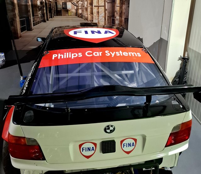

Qua spoiler was ik ook lang aan het zoeken geweest naar een bijpassende en betaalbare oplossing.
Oog viel op een "STW" spoiler gemaakt uit polyester, uit Polen over laten komen voor een schappelijk bedrag.
Toen stond ik nog voor de uitdaging om het geheel op de auto te monteren.
De voetjes zijn voor een GT4 spoiler en die heb ik uiteindelijk los kunnen bemachtigen in Verweggistan.
Leuk idee om de spoiler op een polyester achterklep te schroeven maar scheurt vroeg of laat.
Aan de binnenkant van de klep heb ik een aluminium plaat verlijmd en daar vervolgens nog een laag polyester overheen.
De staanders van de spoiler zijn vanuit de fabriek erg lang en dat is geen gezicht, na uren meten en zagen uiteindelijk precies in de positie zoals ik hem hebben wil.
Komende week de spoiler spuiten.

Spoiler gespoten en stickers geplakt.
Komt enigzins overeen met de originele livery.
Dit soort klusjes geven veel voldoening. :hosanna:

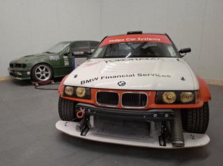

Vandaag de diffuser op zijn definitieve plek kunnen hangen👌

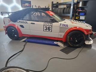

Ondertussen weer wat spullen bij elkaar gesprokkeld.
Een setje polyester voetenbakken uit Polen✅️
En een rondslingerende set wielen eronder gezet om eens te kijken naar de afstelling van het onderstel, daar zit nog wel wat werk in om hem achter nog een stuk lager te krijgen.

Hier een teken van leven van mijn kant.
Nieuwe 18 inch wielen, gelijk ook lekker laag in het gewicht.
Een knap setje van Intrax eronder gemonteerd ✅️
