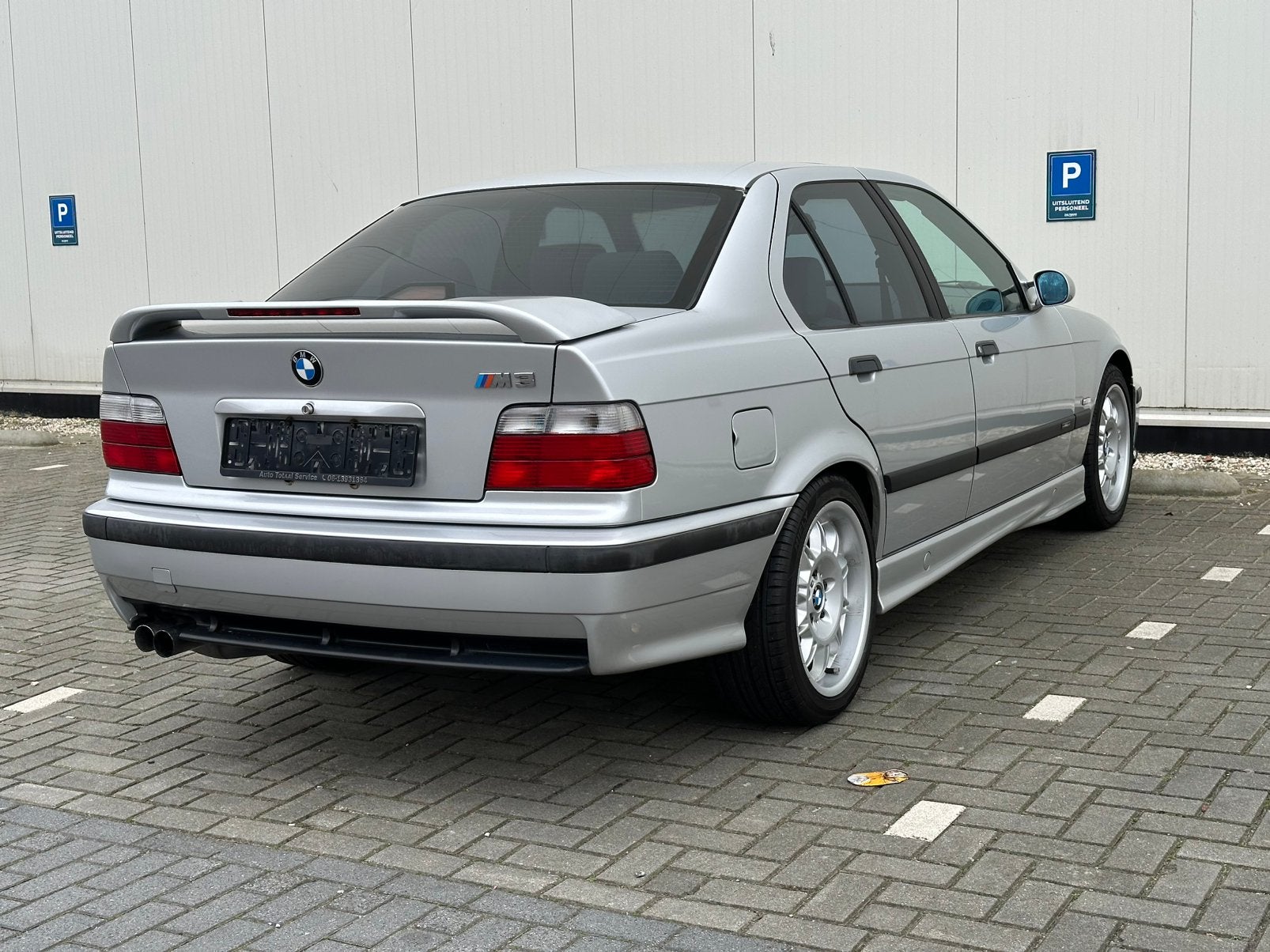

M3 3.2 Cabrio Indivual Sumatrageel over Turks blau. Je moet er maar van houden, maar hulde voor het kiezen van een kleur die je als koper mooi vindt, niet welk de volgende koper mooi vindt.
Heeft wel wat liefde nodig.
https://collectingcars.com/nl/for-sale/ ... onvertible
JeroenT
- Berichten: 2311
- Lid geworden op: 06 mei 2006, 23:02
- IMG_6691.jpeg (181.2 KiB) 1247 keer bekeken
- MParallel
- Berichten: 9458
- Auto: BMW
US spec met automaat. (= geen SMG)
- Berichten: 58555
^240pk versie toch?
Erg sumier met foto's. Krijg ik geen vertrouwen in zo. Ook geen km stand.
- Knot
- Berichten: 42308
Wel brede kentekenplaathouder (scrabble?) maar oude automaat zie ik.
Dikke prijs en dan zulke gare foto’s en geen tekst
- MParallel
- Berichten: 9458
- Auto: BMW
Precies, een en al rode vlaggen.
Geen foto's van de km-teller (dan zie je de mijlen schaal), geen foto van de motor, wat meteen de weggever is. Inderdaad heel sneaky brede houders gemonteerd, zodat de US ophangpumten niet zichtbaar zijn, al kun je als je de foto van de achterkant via RM-klik en inspecteren de grootste versie benaderen en kun je de onderste twee punten wel zien zitten:
https://images.marktplaats.com/api/v1/h ... mp_eps$_87
Precies op de onderrand zie je de twee onderste punten (naar het midden toe) van de 4 (ipv 2 punten die verder uit elkaar zouden staan in het midden van de plaat voor EU versie) Als je goed kijkt, dan wel inzoomt, zie je de bovenste twee punten ook goed zitten. Die staan in een 4-kant.
De voorste plaathouder zit te hoog, omdat het US stootstripje een juiste montage voorkomt.
Deze doet goed zijn best om alles te verhullen.
De automaatpook alleen al is de weggever, want geen enkele EU M3 is ooit met automaat geleverd (SMG = geen automaat voordat die dooddoener weer uit de sloot komt) en die M-strepen op de hoofdsteunen ipv rugleuning ook.
Dit meest foeilelijke stuur is hier zover ik weet nooit gebruikt, maar indien wel, dan is dat op <1995 geweest, want elke M3 in 1997 en daarna heeft hier het 3-spaaks M airbag sportstuur.
En bonus fact: de bestuurders voetmat is ook nog een goede aanwijzing, want dit niet de EU voetmat. Die hebben niet dat dikkere ingezette rechthoekje als hielbeschermer.
@Robin, ja 240pk. In feite een 332i. Het is een M52 opgeboord tot 3.2 liter met hetere nokkenassen en dat is het dan ook. Absoluut geen slechte motor, maar geen M.
Edit: typos
Edit: typos

Jij hebt nog net even wat meer oog voor detail zie ik, knap hoe je al die punten zo opratelt!

Mooi hoeveel detail je kent van de e36 Mpara
Klopt voor 95 is dit stuur zeker weten geleverd in Europa.

Imiddels meer dan 20 jaar (daily) ervaring met dit chassis.Knot schreef: 22 jul 2026, 11:29 Jij hebt nog net even wat meer oog voor detail zie ik, knap hoe je al die punten zo opratelt!
Eigenaarschap, sleutelaarschap, bibliothecaris van het E36 brochure en techinfo archief e.d.
Maar vraag me niks over andere modellen, want daarvan ken ik alleen de basis.
Ja dat was ook mijn eerste gedachte, maar te lui om oude folders erbij te pakken ter controle. Maar dat deze nooit in een EU 1996+ auto heeft gezeten, 100%.bartje325i schreef: 22 jul 2026, 12:34 Quote:

Dat is z'n hobby. Extreem op je hoede zijn bij deze man.MParallel schreef: 22 jul 2026, 11:14 (...)

Wel grappig dat deze dan wel de M-strepen in de rugleuning heeft
