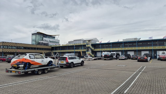

Afgelopen maandag was het weer tijd voor de circuitdag van de Renault club. Ik had me al lang geleden had opgegeven, maar door de drukte met de verbouwing kwam ik er eigenlijk niet aan toe om de lekke krukaskering van de racer te vervangen (= eigenlijk de reden van nog niet gereden te hebben dit jaar).
Dus vorig weekend de verbouwing maar even gelaten voor wat het is en de bak er getrokken en gelijk de Satchshift en Quaife van de plank gepakt. Uiteindelijk bleek toen de bak er weer onder hing, dat in de Quaife een productiefout zat en de rechter aandrijfas er niet in paste.
De Quaife die voor de (gewone) GTI klaar lag paste wel, maar had daar nog geen lagers bij. Uiteindelijk heb ik toen maar de KAAZ platensper uit de GTI getrokken en in de racer gehangen. De goede Quaife gaat deze week in de GTI en foute Quaife gaat terug naar de leverancier.
Maandag vol goede moed naar Assen. Heerlijk hoe de D5 gromt voor de kar:

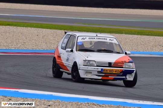

Na een lange winterstop, was het gisteren eindelijk weer tijd voor een circuitdagje op Assen.
Het gerepareerde blokje heeft het prima gehouden en ben erg blij met de satchshift en sper.
Op de baan was het niet heel druk en heb mn PR naar 2:09.10 weten te zetten.

Actiefotootje nog gevonden:
