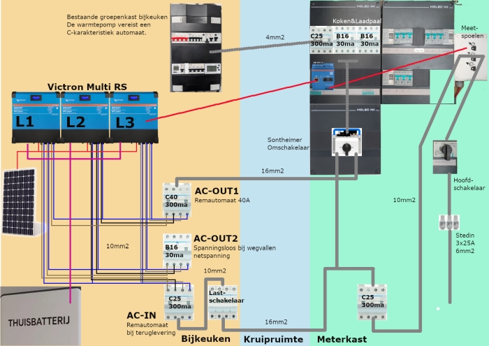

Ik had het in het gas-draadje al aangegeven, hier bezig met de voorbereidingen voor mocht er in de toekomst een thuisaccu komen.
Tekening aansluitschema ziet er zo uit en met het oog op de toekomst is ook aan de laadpaal gedacht :blink:

Mooi schema zo :)

Martijn_bmw schreef: 21 mar 2026, 19:16 Mooi schema zo :)
Ik ben geen elektricien, dus dit soort dingen teken ik voor mijzelf altijd even uit om overzicht te krijgen.
Bedoeling is wel om, mocht alles doorgaan, de hele thuisinstallatie te laten keuren. Want eigenlijk mag je zelf met je vingertjes helemaal niet in de groepenkast komen :mrgreen:
Berichten: 5698
Bericht door Kadett » 22 mar 2026, 17:00
Elise schreef: 22 mar 2026, 08:19

Kadett schreef: 22 mar 2026, 17:00
Is dat zo?
Volgens mij mag je zelf wel een groep/schakelautomaat erbij zetten of verwisselen.
Voor huis tuin en keuken elektra doe ik ook alles zelf. Boven verdieping nu voor 90% vervangen.
Als ik wel eens offertes op Reddit voorbij zie komen dan kan je grof geld verdienen als elektricien.
Als je huis affikt vanwege kortsluiting, dan kom je er vanzelf achter of het wel of niet mocht :tooth:
Er zijn veel dingen waarvan je zelf denkt, dikke prima. Maar volgens nen1010 mag dat dan gewoon niet.
Een ander ding zijn die Scope 10 of 12 keuringen. Daarvan hoorde ik laatst al dat ze zelfs de aandraai-momenten controleren :angel:

Bericht door dave van marion » 22 mar 2026, 18:43
Klopt
En weet niet helemaal zeker maar volgens mij zit er ook een paar foutjes in je tekening
Want is inmiddels veel veranderd door loadbalancing
Maar denk ook niet dat je een systeem 55 kast wil gebruiken met deze dikte draden
Ik kom ook veel geknoei tegen met zonnepanelen met automaten in de meterkast
Is gewoon goed dat je het laat uitzoeken en eventueel laten doen
Want kunnen echt wel serieus stromen lopen met een beetje pech loopt er zo 50Ampere bij jou
Zou zelf voor deze kast gaan
https://www.elektramat.nl/f-tronic-lege ... tNEALw_wcB
Daar kun je een klemmen strook voor krijgen voor dikke draden
https://www.elektramat.nl/legrand-aansl ... tNEALw_wcB
