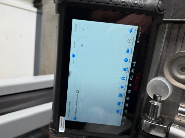

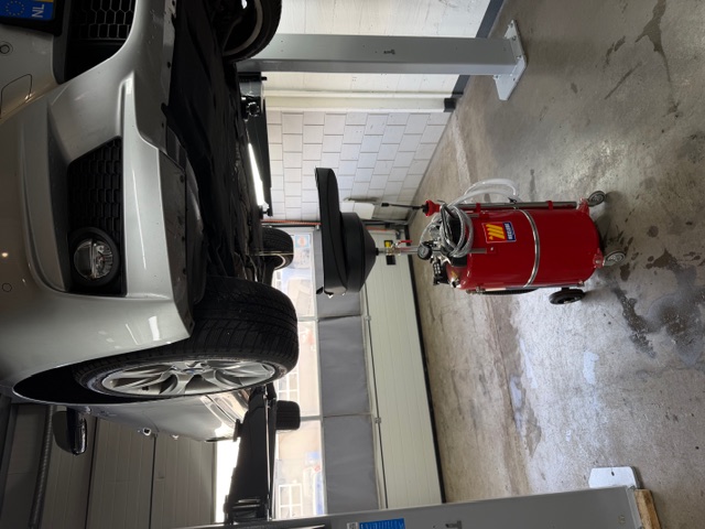

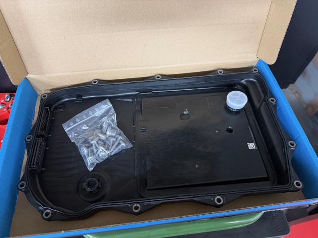

Auto heeft nu bijna 110k gelopen en dus werd het tijd om de versnellingsbak te gaan verversen.
Heb specifiek gekozen voor verversen ipv spoelen omdat ik qua spoelen geen goede verhalen hoor.
Met verversen vervang je ongeveer 6 van 8.8 liter dus dat is al een heel verschil en ik ververs denk over een paar duizend nog een keer zodat dan alle olie weer vers is. Afin....na verversen merk je al een wezenlijk verschil tijdens schakelen maar ook bij inschakelen van R of D.
Heb een filter van ZF gebruikt en de olie komt van MPM. Heeft exact dezelfde specificaties als die van ZF en ik heb vanuit mijn werk goede ervaringen met oliën van MPM.

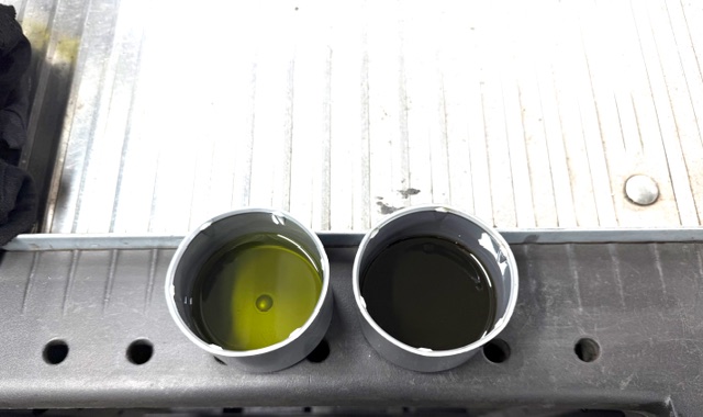

Op de laatste foto is wel goed te zien dat het geen overbodige luxe is. De olie was aardig donker van kleur en aan de magneet in de carterpan hing ook wel wat "slijpsel" uit de bak. Niks bijzonders maar goed om gedaan te hebben dus.
Nu kan binnenkort de xHp erop gezet worden. Dat wilde ik pas doen na het verversen van de bak.
