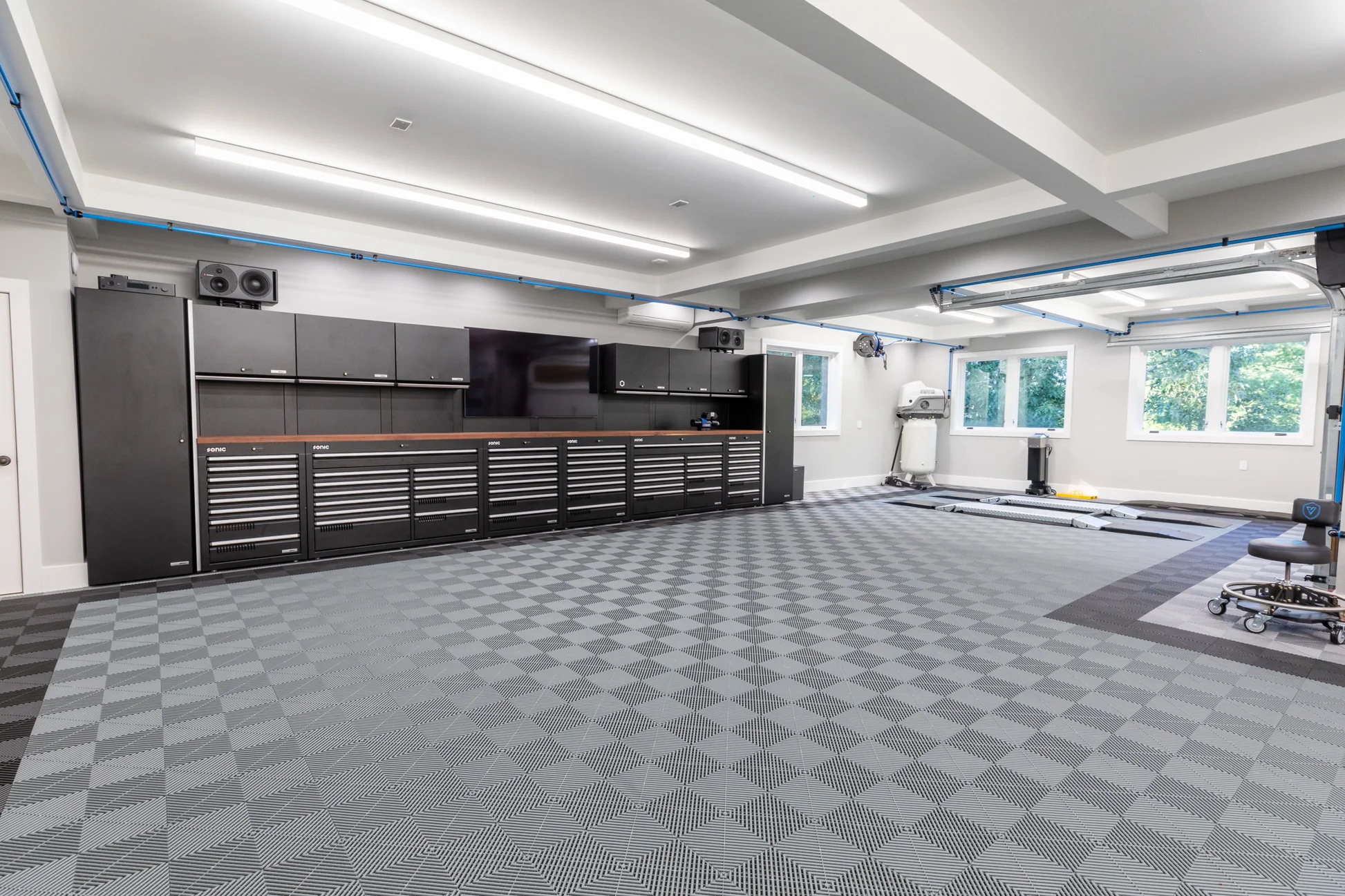

Als ik een garage zou ontwerpen dan zou ik een klikvloer erin leggen. Hoef je nooit schoon te maken en kosten vallen mee. Wordt in Amerika veel toegepast Zoiets
- Marc42
- Berichten: 184
- Lid geworden op: 19 mei 2023, 10:03
- Auto: Te veel
Re: garage upgrade
Hoe haal je gemorste vloeistof weg bij zo'n klikvloer dan?

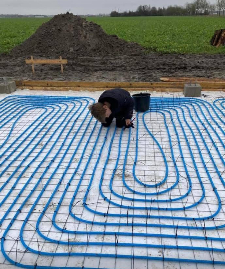

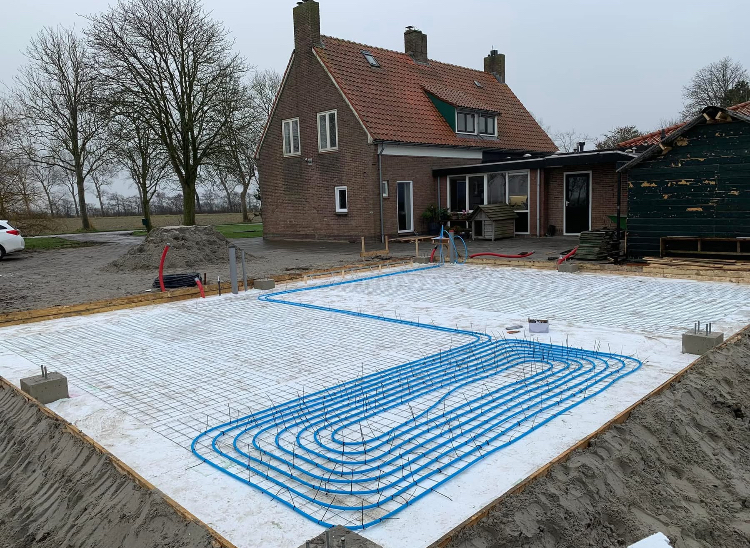

Als je de luxe hebt iets nieuw te bouwen zou ik zeggen leg altijd die vloerverwarming slangen erin. Kosten van de slang zelf zijn nagenoeg niets (isolatie onder beton valt ook best mee) en je kunt later altijd nog bepalen of je het gebruikt of niet.
Wel kinderarbeid toepassen om de kosten te drukken.
Vloer is 20cm dik en de slangen liggen helemaal onderin. Nadeel: duurt lang om die hele plak beton op te warmen (maar daarna wel heerlijk comfortabel ). Voordeel: je kunt zeker in de eerste 15cm gewoon boren (bijv. plaatsen brug) zonder dat je de slangen raakt.

Patsuuur!
- Berichten: 36524
Re: garage upgrade
Een paar muren is ook geen overbodige luxe
