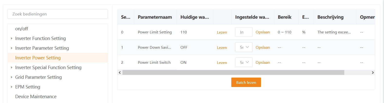

Gisteren vergeten te vermelden, maar wat ook nog een optie kan zijn is om het hele jaar door een dynamisch contract te nemen en dan bij negatieve stroomprijzen je omvormers uit te laten schakelen door je aan te melden bij https://www.zonnedimmer.nl/nl/
Geen idee hoe goed als dat werkt en hoe het sommetje eruit komt te zien, want door het uitschakelen wordt je jaaropbrengst wel een stuk lager. Heb er ook nog geen ervaringen over gelezen, maar wellicht iets om je in te verdiepen en te proberen voor een tijdje? Dan moet je dus een dynamisch contract aan gaan, maar dat kun je per dag opzeggen en overstappen naar wat anders als het niet bevalt.
Want ook in de wintermaanden zul je, op mooie dagen, nog steeds overschot hebben wat je teruglevert aan het net en dan krijg je gewoon de marktprijs per kWh bij een dynamisch contract, dat zet meer zoden aan de dijk dan die €0,0025 per kWh die bijvoorbeeld Greenchoice geeft. Verbruik je ten tijde van negatieve stroomprijzen wel stroom, dan kost je dat maximaal de energiebelasting á +/- 13 cent + de opslag/commissie bovenop de marktprijs die de energieleverancier rekent.
Let er wel op dat jouw omvormers ondersteund worden door hun!

Ik heb Solis omvormers, die lijken wel ondersteund te worden. Ga er naar kijken, dankje!

ha, hier ook Solis.
Ik vermoed dat ze in de bediening van je Solis omvormer de power settings aanpassen en zo de inverter aan/uit schakelen.
Als je dat zonnedimmer wel gaat doen ben ik benieuwd naar je ervaring!

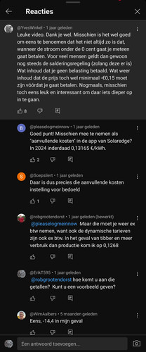

Bekijk deze video en commentaren maar dan wordt e.e.a. duidelijker;
