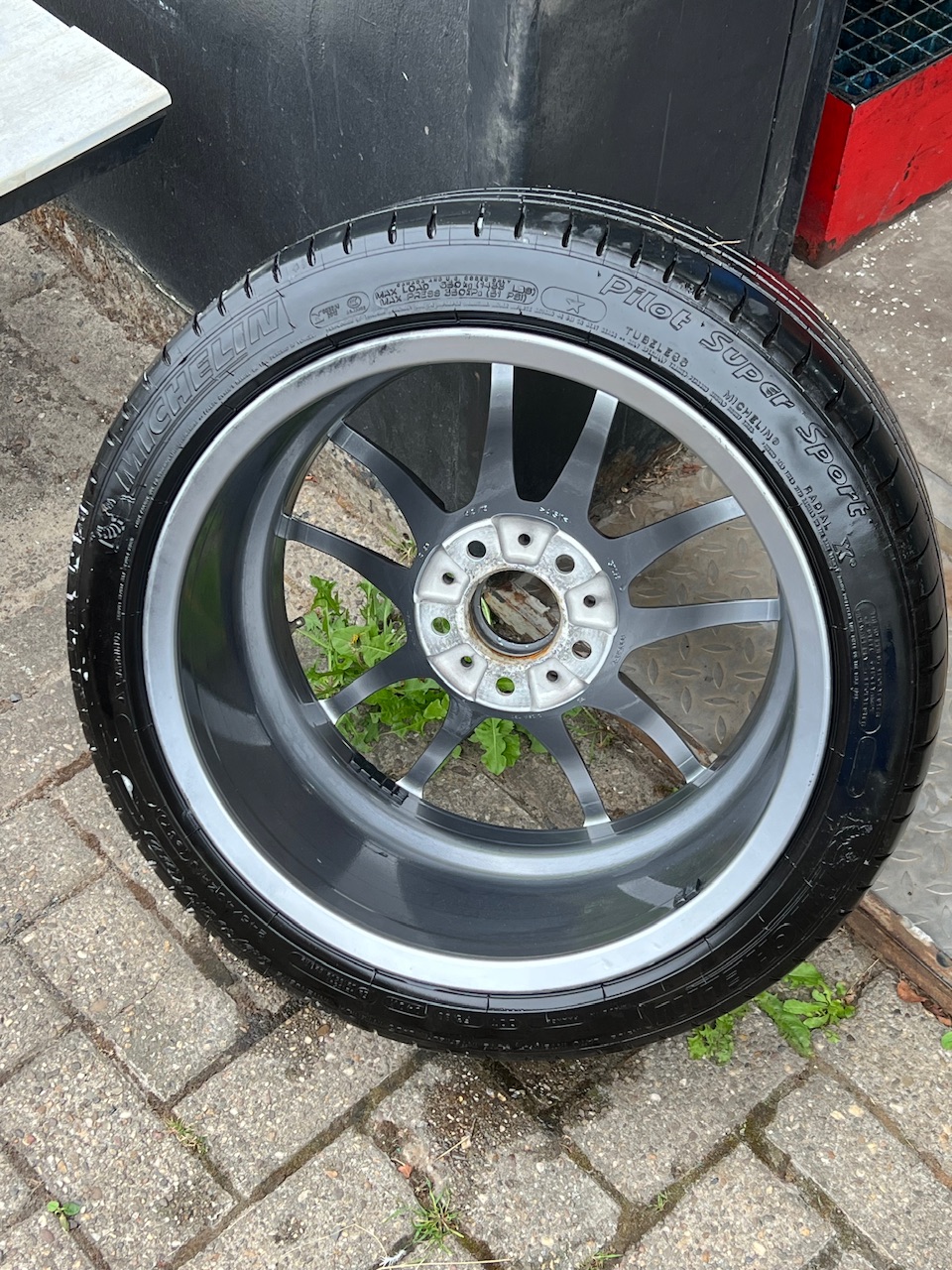

Wat weekjes terug 2 nieuwe continental sportcontact 7 op de vooras gemonteerd gezien de oude Michelin pilot super sport ouder begonnen te worden. Ben voor nu erg te spreken over de Continentals. Kan oude met nieuwe banden mogelijk met elkaar vergelijken maar communicatie en stabiliteit is veel beter.

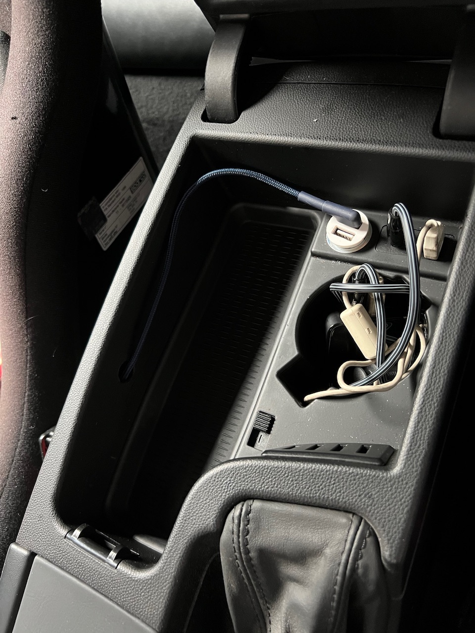

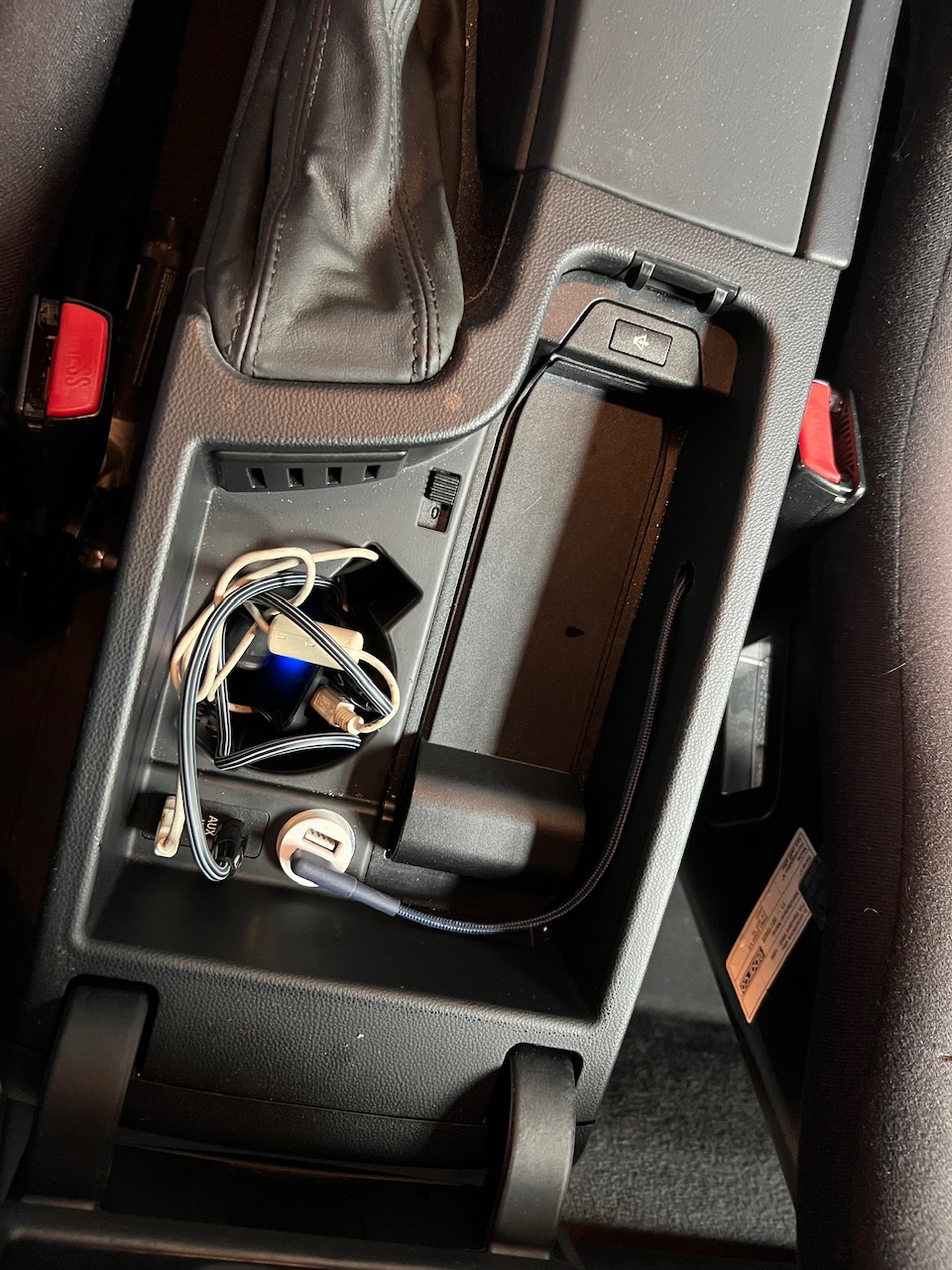

Ook de Nokia 3310 houder in de armsteun verwisseld met een origineel bmw telefoon delete ding. Geeft wat meer ruimte en past goed bij de stripper spec van de auto

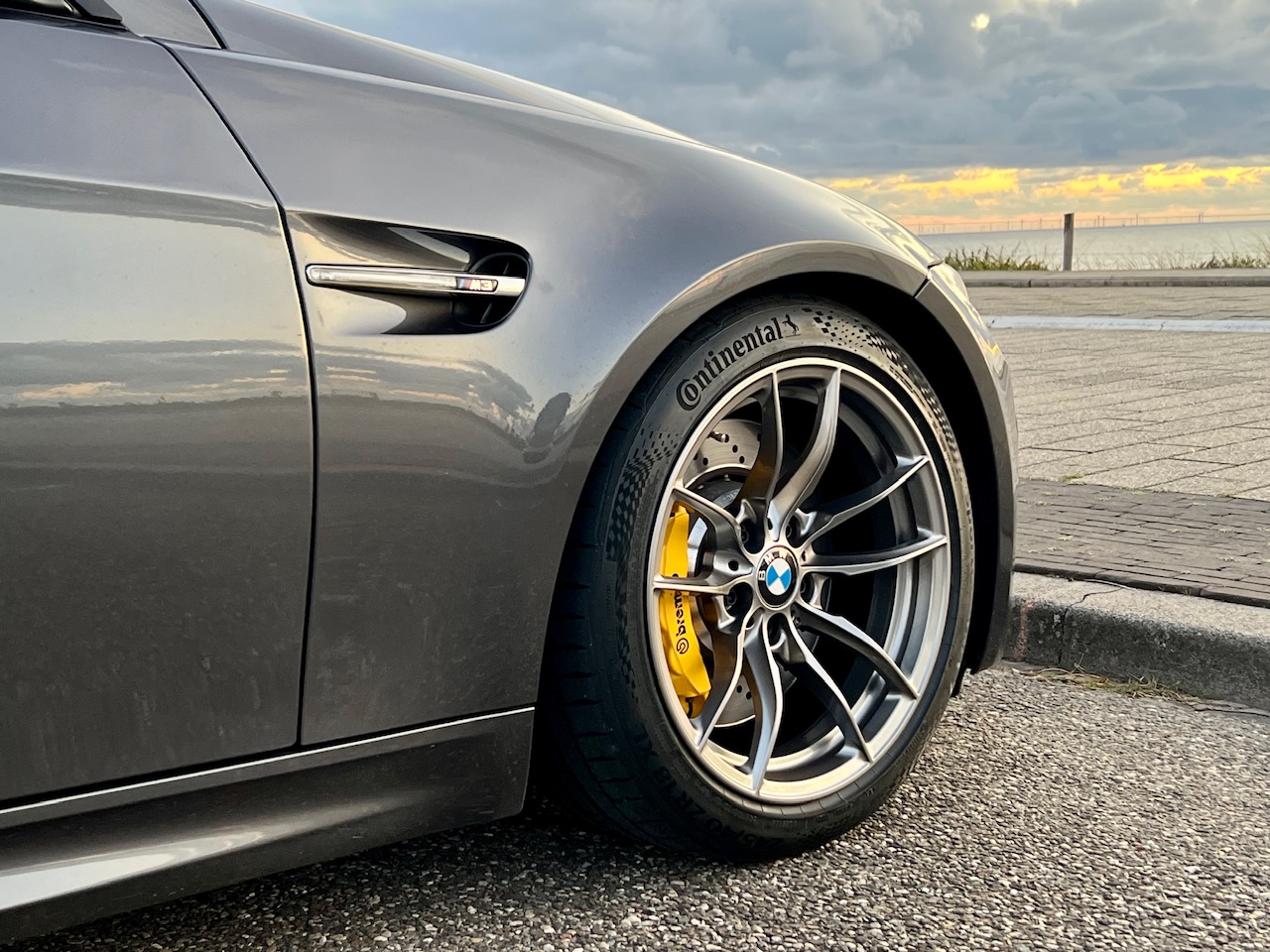

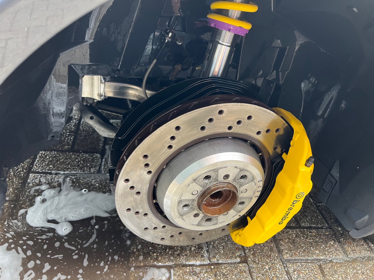

ik heb er vast overheen gelezen maar wat voor rem setup heb je er nu onder?
Estoque
Berichten: 1146
Re: M3 E92, nieuwe bandjes en gsm houder delete
Bericht door Estoque » 09 sep 2025, 20:04
e30touring1990 schreef: 09 sep 2025, 15:06 ik heb er vast overheen gelezen maar wat voor rem setup heb je er nu onder?
Alfa Romeo Giulia QV remtangen voor (de stalen variant, niet de Carbon klauwen)
BMW M4 Remklauwen achter.
Ik kan het oprakelen, want ik heb er zelf ook heel lang naar gezocht :P Want het is porno <3

ziet er top uit! qua looks ook alleen al vele malen beter dan de standaard klauwen op een e9x m3/1m. wel nog de standaard schijven zo te zien?
