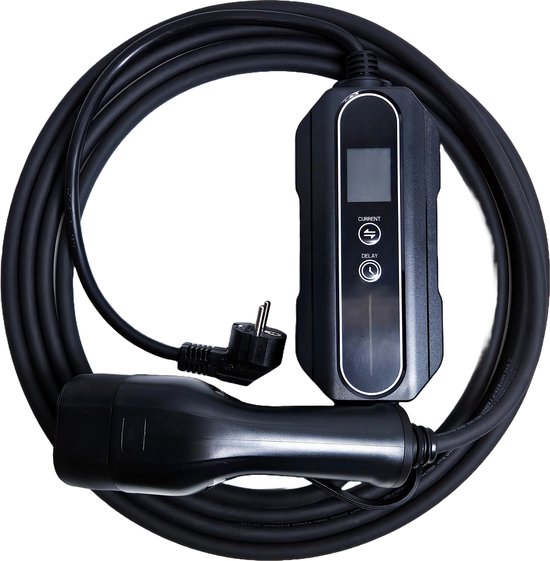

Wow, 15 meter :shock:. Dat lijkt me geen pretje om iedere keer op te rollen eerlijk gezegd. De I3 staat altijd op dezelfde plaats binnen aan zijn grennyladertje en daar wordt ik soms al flauw van de 5 meter kabel. :D. Eeen "echte" 3-fase laadvoorziening komt wel een keer (ligt al krachtstroom in de garage) maar mis ik nu niet.
