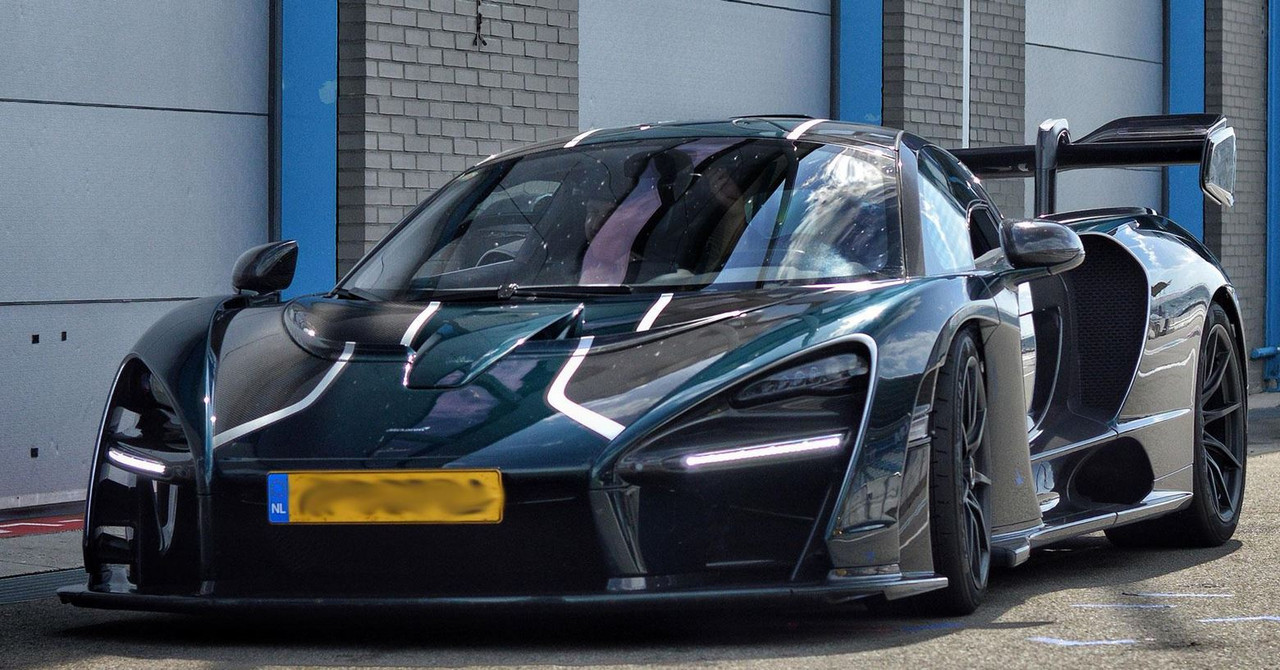

Vandaag naar Assen geweest op een Vijverberg-trofee trackday...., wat een geweld
McLaren Senna, had ik nog nooit gezien, Mercedes GT-R met V12, Porsche 935 (enigste in nederland). wat een 911gt2rs met een speciale moby dick bodykit is
Zijn er maar 77 van gemaakt bij Porsche.
En het gewone Ferarri, Porsche, BMW M spul

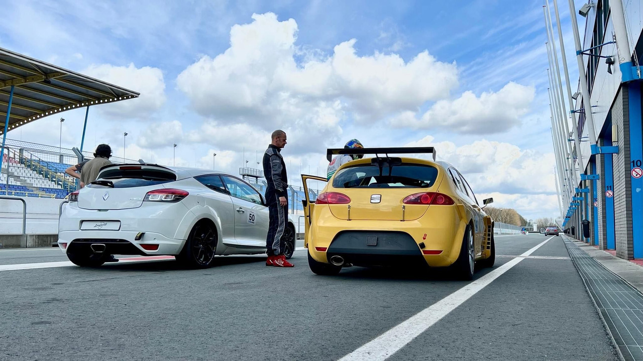

Van de week op Assen geweest..., plaatje zegt meer als woorden
- TurboClouseau
- Berichten: 2098
- Lid geworden op: 09 sep 2009, 12:44
- Locatie: Grunn
Re: Project Seat Leon Cupra...
Mooi plaatje! Wat een moddervet model blijft zo'n Supercopa toch

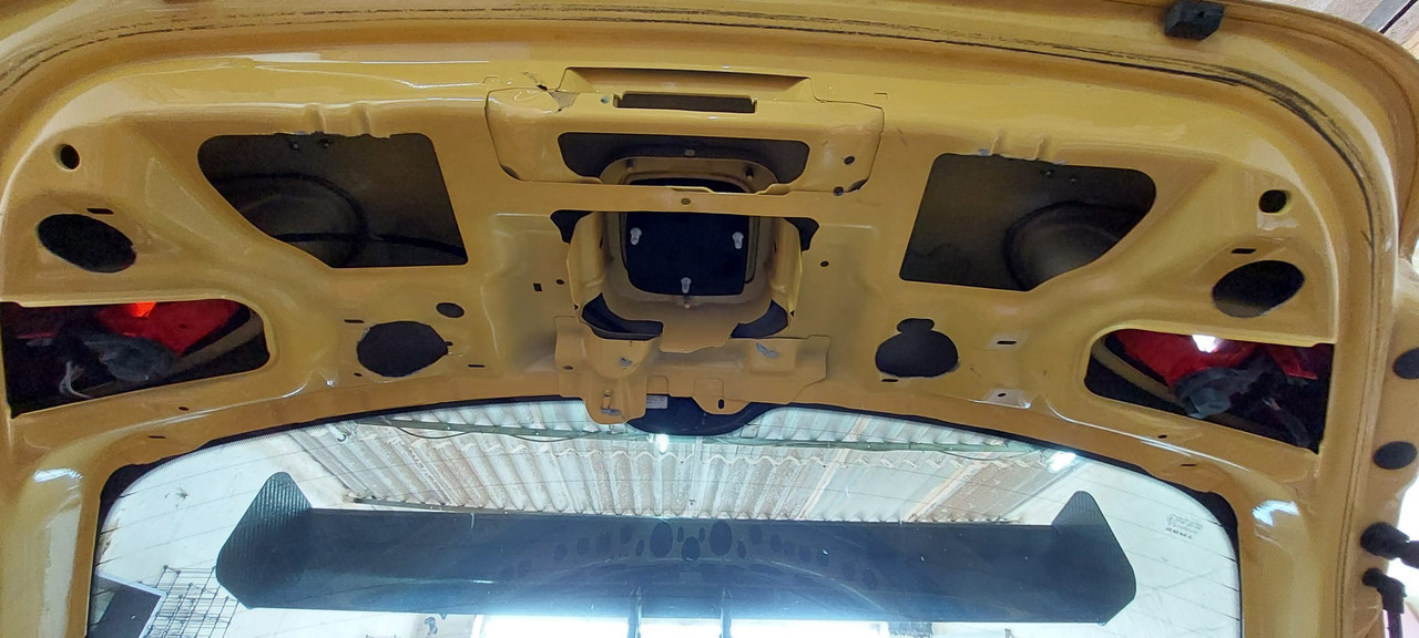

Ondertussen ook nog wat modificaties doorgevoerd om gewicht te verliezen
- Berichten: 5736
Weeg je ook wat je eruit gezaagd hebt? Is het totaal veel in kg wat je eruit haalt?
- Erminio
- Berichten: 811
- Lid geworden op: 23 aug 2007, 16:52
- Locatie: B-Town
Jazeker, dat valt eigenlijk nog wel mee, 1,5kg nu, en als ik klaar ben zal het 3kg zijn schat ikKadett schreef: 05 jul 2022, 17:27 Weeg je ook wat je eruit gezaagd hebt? Is het totaal veel in kg wat je eruit haalt?
Alle kleine beetjes helpen zeg maar
- Berichten: 5736
Zeker... reserve wielkuip eruit slijpen voor een vlak stuk gepopnageld plaatstaal zou ook wat schelen? Of verbreek je daarmee stijfheid van frame?

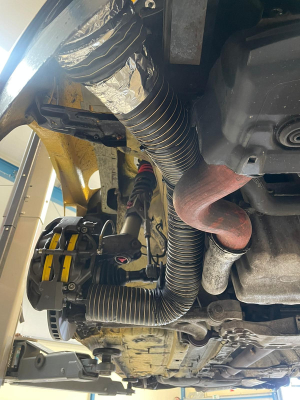

Diebels_alt
- Berichten: 51
- Lid geworden op: 12 jun 2022, 20:20
- Auto: Golf 3 1.8 20VT
- Locatie: kerkrade
Dikke auto die supercopa heb je topic net door zitten bladeren, en zag dat je op bilsterberg was geweest dit staat ook nog heel hoog op mijn lijstje
En even een vraagje heb je die slang van de remkoeling vast zitten aan de ankerplaat ??
- Erminio
- Berichten: 811
- Locatie: B-Town
Dat zou zomaar ook eens weer wat kunnen schelen, zeker als ik een aluminiumplaat zou popnagelenKadett schreef: 05 jul 2022, 19:07 Zeker... reserve wielkuip eruit slijpen voor een vlak stuk gepopnageld plaatstaal zou ook wat schelen? Of verbreek je daarmee stijfheid van frame?
Ik haal alleen liever gewicht aan de bovenkant of voorkant af van de auto i.v.m. gewichtsverdeling

De turbo heeft te veel axiale spelling, waardoor die ook vervangen wordt voor een Loba420. Natuurlijk met grotere injectoren en brandstofpomp. Verder nog de gebruikelijke dingen die omhoog komen bij een motor van 19jaar oud, zoals distributieriem vervangen, waterpomp, etc.
We willen vooral het koppel niet te hoog laten worden. We zitten nu op 470nm en willen eigenlijk onder de 500 blijven. De auto is nu met de Intrax, drexler en onderstel i.c.m. koppel/vermogen goed afgesteld en willen dat eigenlijk zo houden
Bovenin de toeren is het geen probleem, zolang waar maar onder de 400pk blijven, das gratis rondetijd.
Motor zit in elkaar en heeft ook al een 1/2 uur gelopen, zonder problemen en vreemde geluiden
De Loba420 en grotere injectoren zitten er al op, is nog even wachten op de ombouwset voor de HPFP en nieuwe voorremblokken
Als alles binnen is en erop zit, maar eens een afspraak maken met JD.
Remmen zijn binnen en afspraak JD is gemaakt
