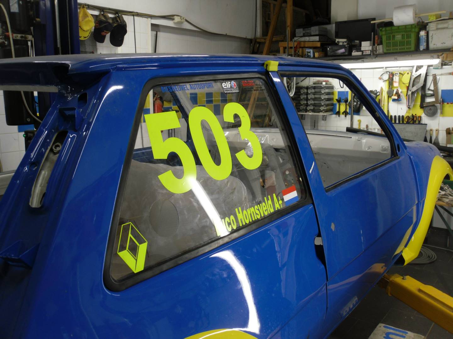

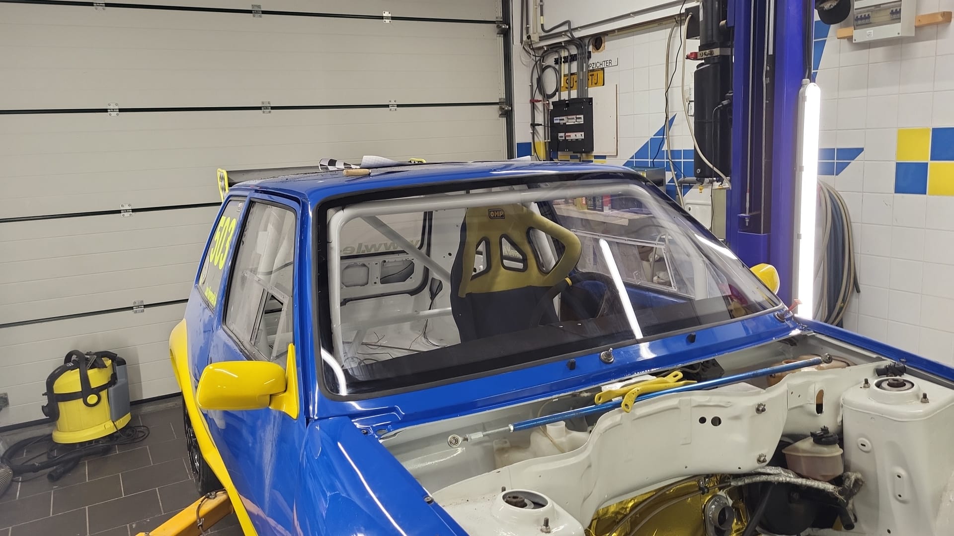

eerste ruitje erin 1.JPG (257.02 KiB) 6434 keer bekeken
ruit erin.jpg (223.98 KiB) 6434 keer bekeken
zie verschil, als je het op de foto's kan zien.
voorruit is hardcoated van plastic 4 performance, prijzig, zoals djessy zegt.

Luco schreef: 15 nov 2024, 09:20 eerste ruitje erin 1.JPG
Euh, de voorruit ook Luco??
Jos.
Berichten: 30203
Re: Polycarbonaat ramen vraagjes
Bericht door Luco » 15 nov 2024, 22:13
yeps voorruit ook
Had ik in sde seat ook, scheelt een hoop geld en tijd als ze regelmatig voor je door de grindbak rossen :lol:
