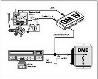

- Riceaux
- Berichten: 8207
Re: Elektrische/Startproblemen BMW E46 330ci 2001
Hier een schema'tje. Lijkt er inderdaad op dat de sloten input geven aan de gm5 module/Ews.
